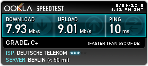

<LAN> Mein aktuelles System mit Windows 10 (siehe Signatur):

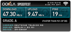

<WLAN> Mein Galaxy S5 (stellvertretend für alle anderen Geräte im Netzwerk):

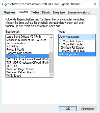

mal in Betracht gezogen, dass bei der Einstellung "Auto" Windows eine falsche Max-Geschwindigkeit ermittelt? Mach mal Tests mit Einstellung 100er bzw Gigabit-LAN

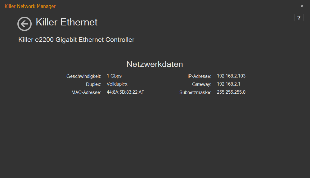

Habe ich schon durchprobiert, daran liegts auch nicht. Die Einstellung Auto entspricht Gigabit-LAN. (siehe Anhang)
