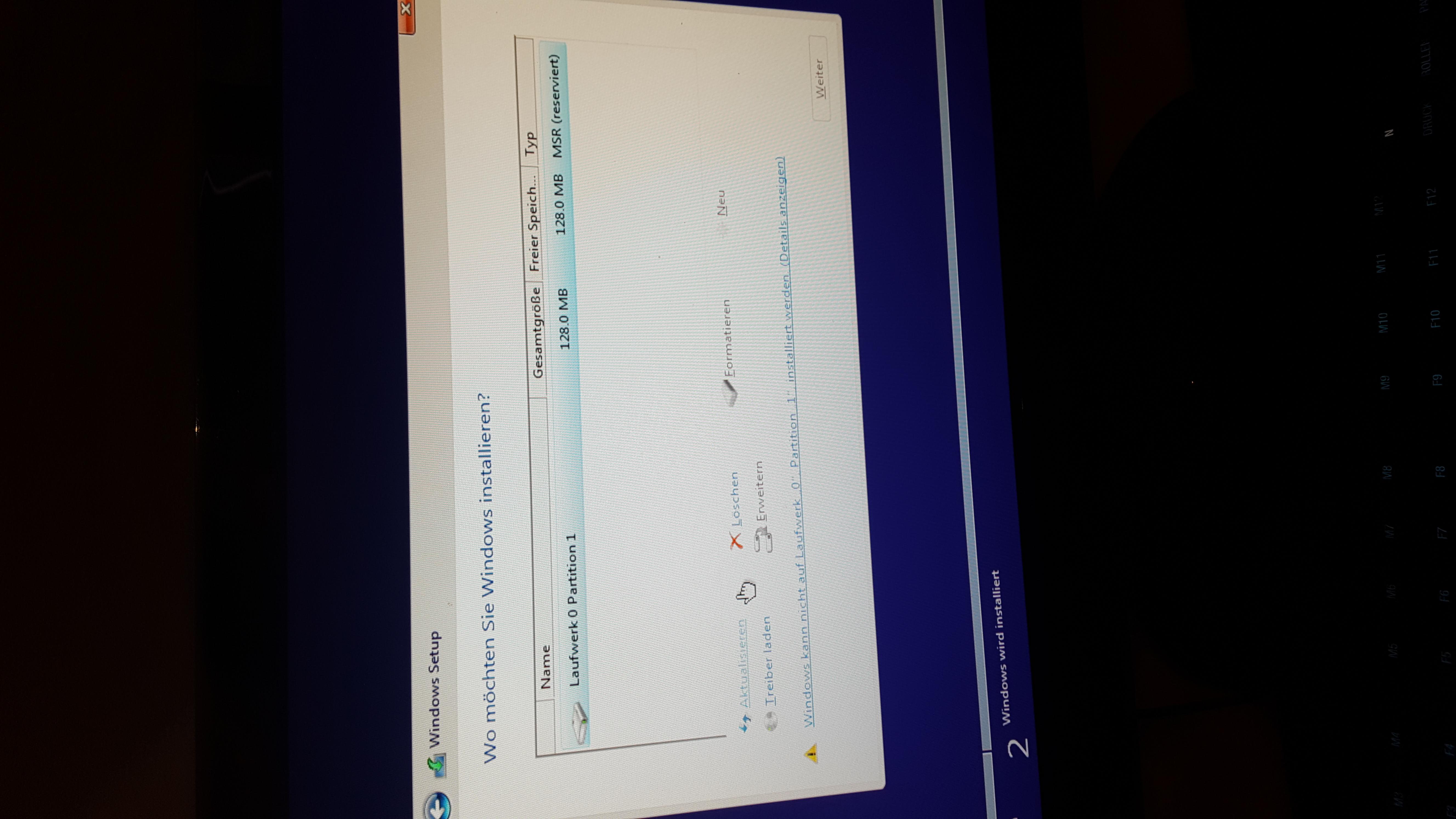

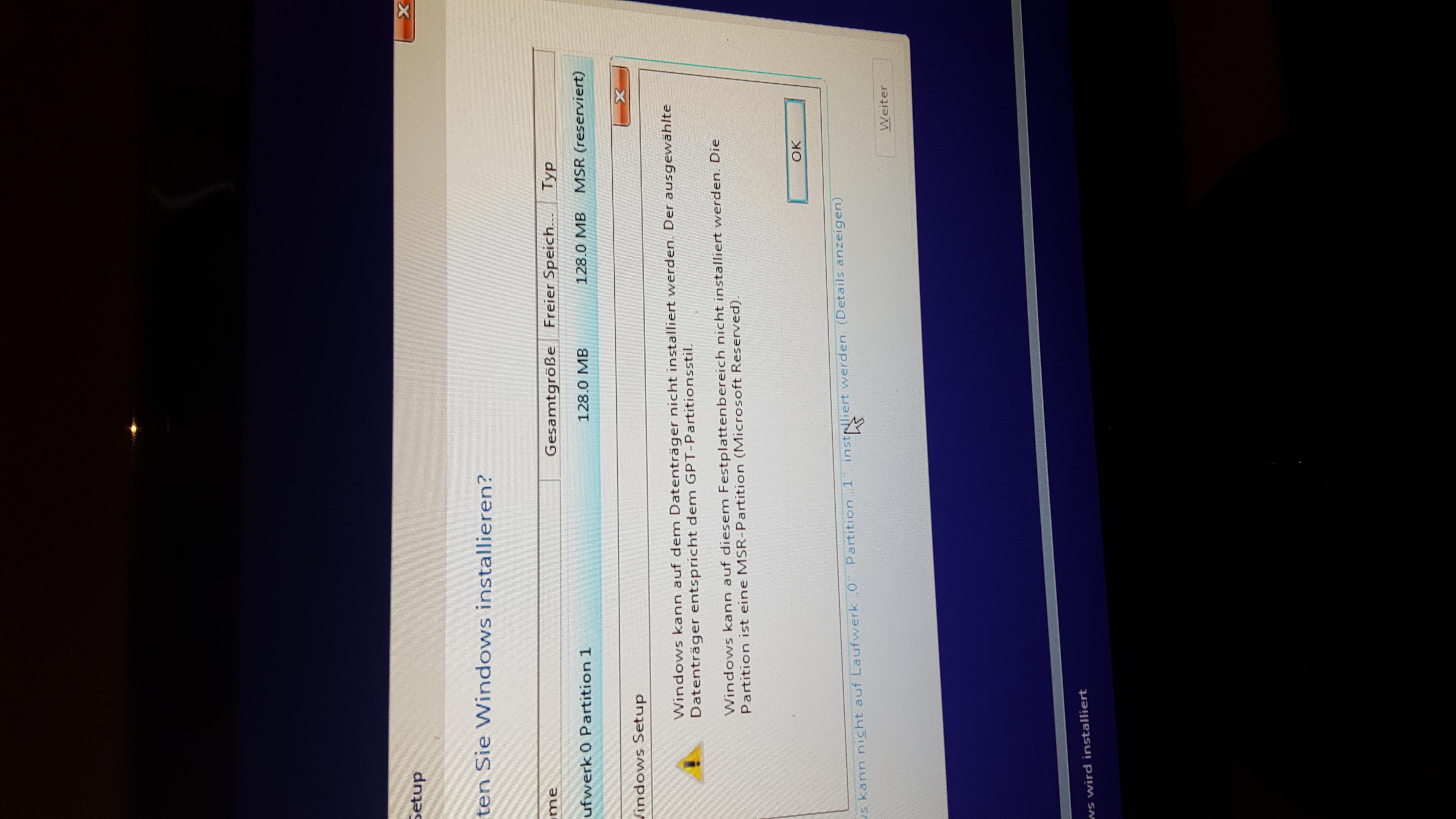

Ok bisy ich werde es sofort versuchen. Aber hier die bilder auf denen ihr sehen könnt wie es aussieht, wenn nur die ssd angeschlossen ist.
Edit: sorry hab vergessen sie zu drehen

Die SSD ist immer noch eingerichtet und partitioniert. Alles löschen. So wie es bisy in #10 schreibt.
da ist halt noch ne Partition im MBR Format drauf, die muss halt weg.
genau wegen sowas halt die SSD vorher nicht formatieren, das kann man dann auch während der Installation machen
