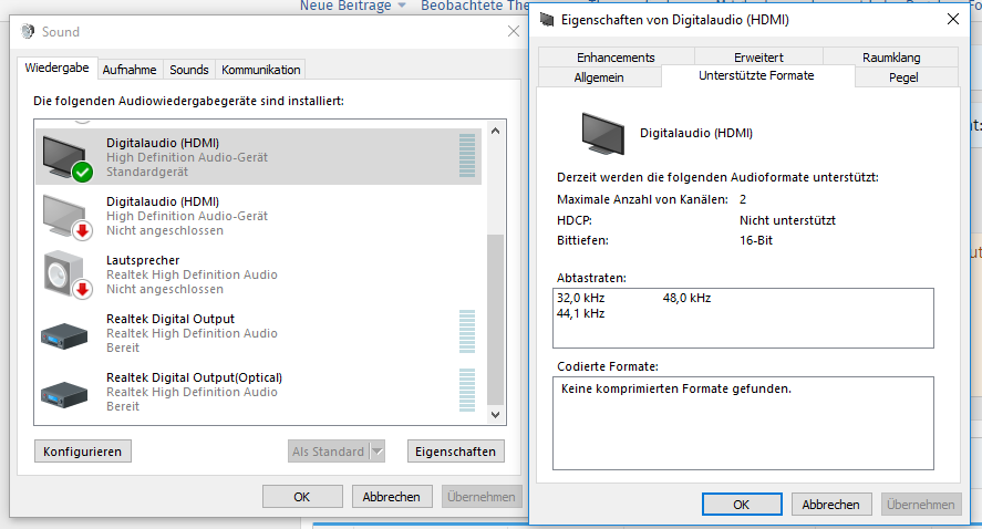

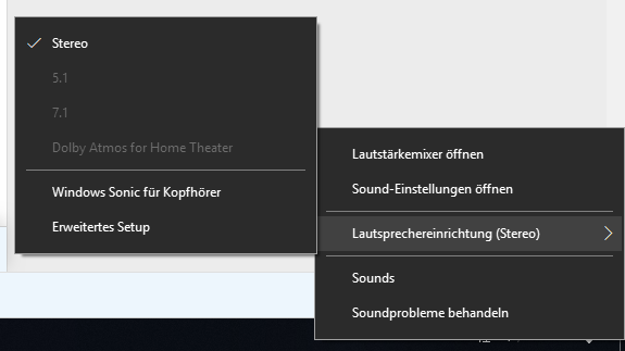

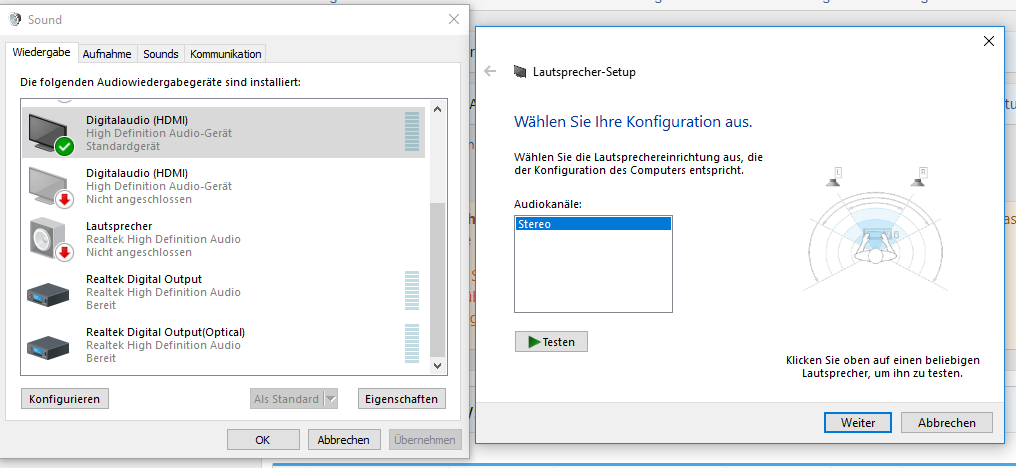

Graka(AMD RX560) über HDMI an AVR (HDMI Input 4 "Game"), von da aus über den (Monitor 1, Arc) Hdmi Ausgang an den Monitor. Video läuft alles ohne Probleme, Sound theoretisch auch im Stereo Modus, denn in Windows kann ich ums verrecken nicht auf 5.1 Umstellen, obwohl der AVR auf DolbySurround gestellt ist.
zur besseren Verständlichkeit poste ich mal ein paar Screenshots.

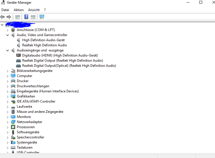

Treiber sollten alle auf dem aktuellen Stand sein...
BIn für jeden Ratschlag Dankbar, denn ich weiß nicht wo ich noch suchen könnte. Die Treiber im Gerätemanager habe ich bereits deinstalliert, hat aber nichts gebracht.

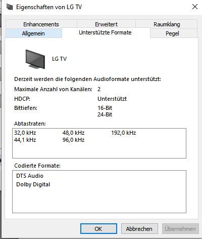

Wenn Windows nur 2 Kanäle und kein HDCP meldet ist was faul. Dann wird der AVR nicht korrekt erkannt.
Kann z.B. an ungünstigem HDMI Kabel liegen oder an der Konfiguration des AVR. Aber auch der Monitor kann das Problem sein, weil der AVR häufig dessen Informationen ausliest und mit durchreicht.
Testweise könntest du statt des Monitors mal einen (halbwegs modernen) Fernseher anschließen. Spätestens dann müsste z.B. HDCP aktiv sein, weil die ganze Kette es unterstützt.

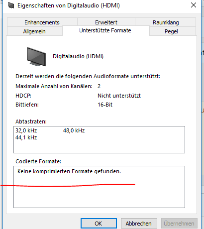

Das hier ist schon nicht korrekt und kann somit auch nicht funktionieren.
813838
Korrekterweise müsste es mindestens so aussehen, ist aber auch noch nicht optimal.
813839
Wenn dein PC direkt mit dem AVR verbunden ist, dann übermittelt der AVR seine Fähigkeiten nicht korrekt. Das dürfte bei Denon letztlich eine Konfigurationssache sein. Korrekterweise müsste der Denon nicht nur 2 sondern mindestens 6 Kanäle an die Grafikkarte übermitteln + DD und DTS.
