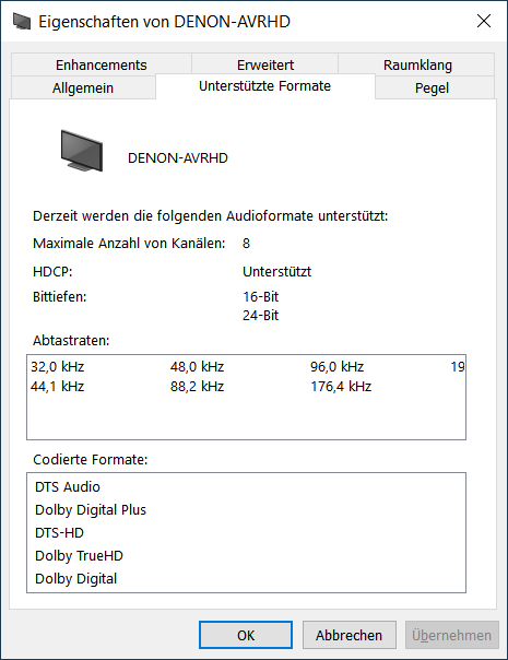

Bzgl. Video, ja, sieht bei Ihm genauso aus wie bei mir... also ist das alles so normal? wie funktioniert es dann aber bspw. bei den anderen

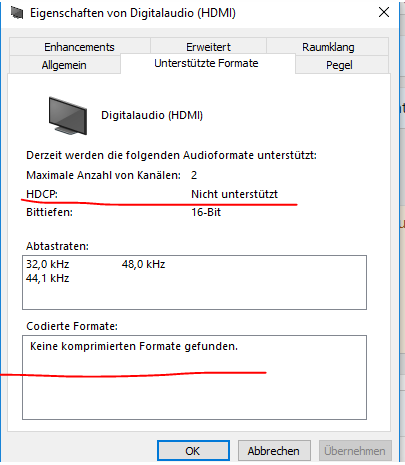

Bei dir wird schlichtweg der Receiver am HDMI Port nicht richtig erkannt, wobei es durchaus was mit der AMD Karte oder deren Treiber zu tun haben kann. Bei Nvidia wird jedenfalls das Endgerät erkannt und so auch im Gerätemanager dargestellt.
Bei dir steht da nur:
Und wie ich schon angemerkt habe werden als Output nur zwei Kanäle und keinerlei Digitalformate erkannt.
Ich würde an deiner Stelle auf jeden Fall mal ein anderes Kabel ausprobieren und wenn du die Möglichkeit hat auch mal testweise eine andere Grafikkarte, obwohl technisch gesehen es mit der AMD Grafikkarte auch gehen müsste, bei einer Vega wäre ich mir da nicht so sicher.
Du siehst ja das hier was faul ist.
Dein Receiver wird hier überhaupt nicht erkannt.

xexex schrieb:Ich würde an deiner Stelle auf jeden Fall mal ein anderes Kabel ausprobieren und wenn du die Möglichkeit hat auch mal testweise eine andere Grafikkarte, obwohl technisch gesehen es mit der AMD Grafikkarte auch gehen müsste, bei einer Vega wäre ich mir da nicht so sicher.
hab ein neues Kabel ausprobiert, leider keine veränderung.. an eine neue Karte komme ich leider derzeit nicht ran...
