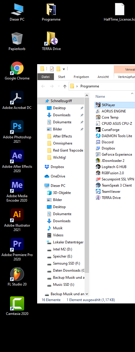

Als Virenscanner nutze ich keinen externen. Habe den Windows Defender. Hab nochmal ein Bild mit allen installierten Programmen angehängt.
Für was ist Terra Drive? Mir fällt bei deinen Programmen außerdem die DaemonTools lite Software auf. Die solltest du mal testweise deinstallieren, wenn möglich.
Edit: Terra-Drive=Cloud-Drive. Die kann auch Auswirkung auf den Explorer haben. Solltest du auch testweise abschalten.

TerraDrive kommt von meiner Arbeitsstelle wir haben eine eigene Cloud (sowas wie Dropbox). Werde Daemon Tools und Terra Drive mal deinstallieren.
So habe jetzt mal beide Programme deinstalliert. Jetzt läuft das System rund. Danke!
Reaktionen: .Silberfuchs.
Klingt doch gut. 🙂 Vielleicht war nur eins von beiden der Übeltäter. Kannst ja nacheinander installieren und testen.
