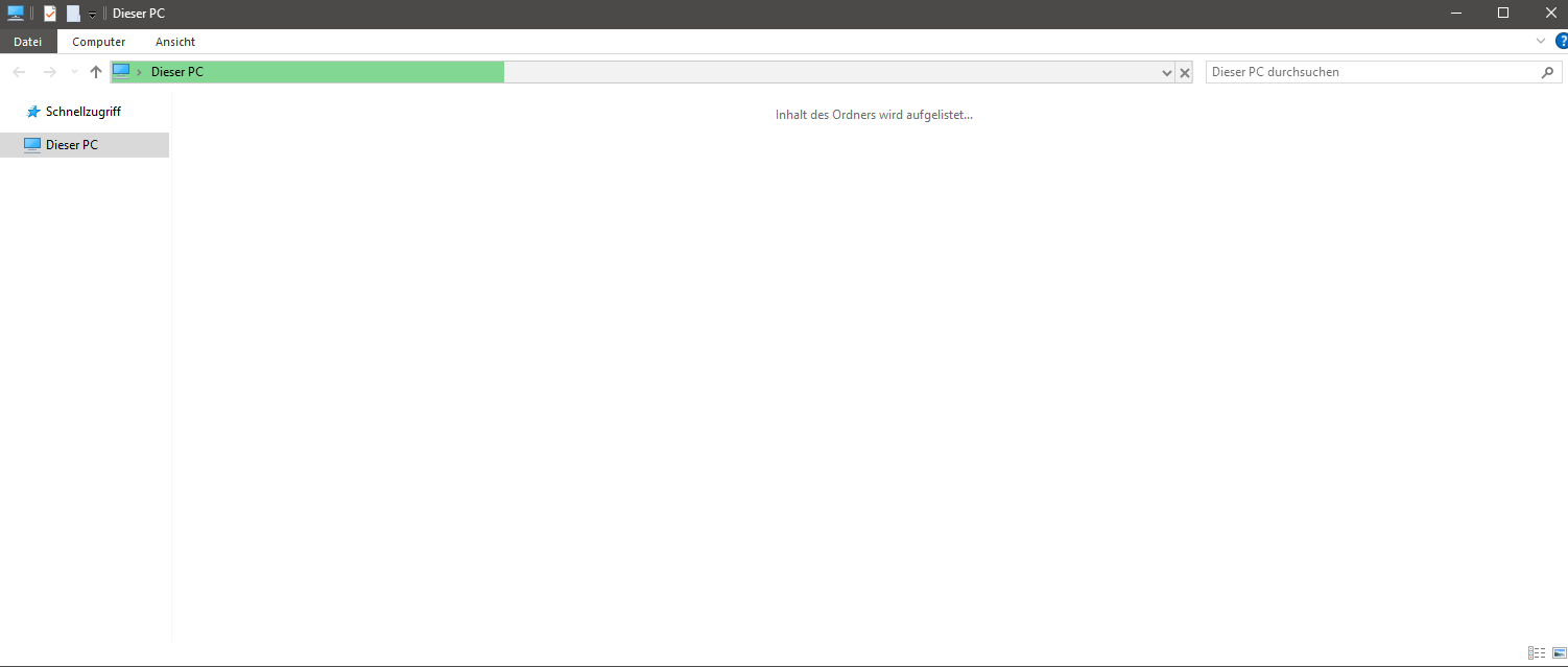

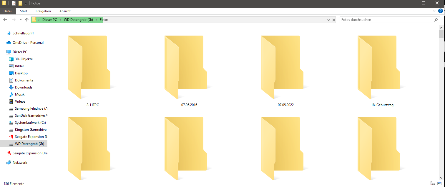

Folgendes Problem, das mich jetzt seit 2 tagen plagt und absurde maße angenommen hat:
Wenn ich anfange den Explorer mehr zu nutzen, fängt das system an sich aufzuhängen. Dabei fängt es meist sehr einfach an, dass thumbnails nicht mehr angezeigt werden, was insbesondere ungünstig ist da ich häufig bilder auf einem der laufwerke suche.
Dann fängt das system an mit dem typischen, grünen balken oben zu laden, ohne fertig zu werden. bzw. wenn er doch mal fertig wird, passiert nichts und es zeigt nach wie vor keine thumbnails an.
Das ganze wirkt sich gefühlt auf alles aus das mit dem Windows Explorer zusammen hängt. teils wird mir nichtmal mehr der inhalt der schnellzugriffsleiste mehr angezeigt. Teils wird mir nicht einmal mehr "Mein PC" mehr der inhalt angezeigt.

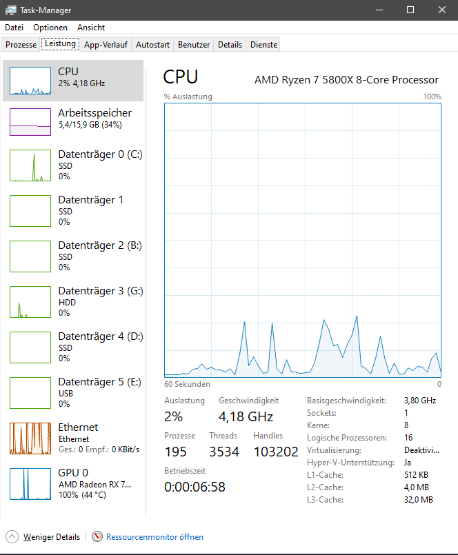

Gleichzeitig ist die systemauslastung aber normal bzw. im keller. bilder hänge ich noch an. ich sehe ein max. von 7% bei der CPU, die GPU tümpelt normal bei 4 bis 0% rum laut task manager und alle laufwerke sind im grunde bei 0% dauerhaft. nichts aussergewöhnliches, die laufwerke geben auch keine ungewöhnlichen geräusche von sich. Und es ist natürlich irrelevant welches laufwerk ich einlese, das problem tritt bei allen auf.
Die letzten windows-updates habe ich bereits probeweise deinstalliert, weil das problem im grunde erst seit dem letzten update besteht. USB Geräte abklemmen habe ich ebenso versucht, keine besserung. Fehlerüberprüfung der laufwerke durch windows ergab nur beim externen USB Laufwerk einen fehler den ich repariert habe, hat aber keine besserung ergeben und das laufwerk abzustecken bessert ebenso nichts.
Ich bin am ende. ich sehe auch keine prozesse die nicht da sein sollten und habe mein Antivirus abgeschaltet. Ich weiß nicht was hier los ist oder warum das system so versagt, und könnte ein paar lösungsansätze gebrauchen.
