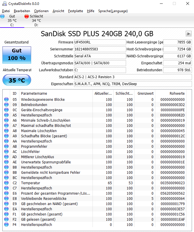

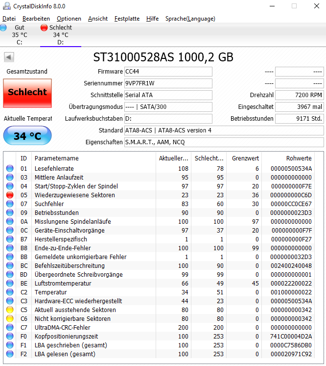

Das Gleiche gilt für Crystaldiskinfo, hier kann ich nur sagen, dass die SSD anscheinend in einwandfreiem Zustand ist (Gut, 100%), während bei der HDD der Status "Schlecht" angezeigt wird, insbesondere "Wiederzugewiesene Sektoren", als "Vorsicht" werden "Aktuell ausstehende Sektoren" und "Nicht zugewiesene Sektoren" angezeigt.
Hier alle Werte:
Dann hast dein Problem doch schon. Die Platte ist hinüber. Schnellstmöglich Daten retten und entsorgen.
War aber klar, dass es hier einen Hardwarefehler gibt, auch wenn du das nicht wahrhaben wolltest ;)

Im Ereignisprotokoll auf Stopzeichen achten und hier Bilder von CDI posten und nicht ellenlange Texte die ich mir am Telefon eh nicht ansehe. ;)
Die Platte ist volkommen im Arsch. Reicht dir das jetzt als Aussage endlich, oder muss man es noch 5x schreiben?

CDI listet dir doch sogar die Werte auf. Da kann man jeden einzelnen ergooglen, was der bedeutet. Bei dir sind die Platter, also die Scheiben in der Platte kaputt, deshalb gehen Daten verloren, weil nicht mehr davon gelesen werden kann. Das versucht die Platte dann immer wieder, deshalb kommts zu den Einbrüchen. Die Smart-Werte sind eine Selbstdiagnose der Festplatte und stimmen auch

Danke fuer die Bilder.
Tausch die Platte aus der es schlecht geht.
Ich persoenlich wuerde alles an Daten runter kopieren von der und wenn das kopieren fertig ist einen Hammer nehmen und die Platte zerklopfen. Oder halt Schreddern lassen.
Du wunderst Dich, das der Datei-Explorer abraucht?

cumulonimbus8 schrieb:
so sehr ins System funkt wundert mich aber doch.
Ganz normal, wenn Daten nicht mehr gelesen werden können. Der Controller porbiert es wieder, WIndows probiert es wieder, das führt zu enormen Wartezeiten und bremsen das System aus.

Na dann nochmal danke für all eure Ratschläge.
Die Festplatte ist wie gesagt als einzige Komponente schon deutlich älter, daher werde ich jetzt eurem Rat folgen und mir eine neue besorgen. Ohne ginge natürlich auch, dann blieben mir allerdings nur die 240 GB SSD Speicher, was hält doch ein bisschen wenig ist.
