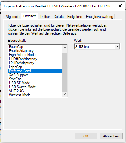

Meinst du diese hier?
794047
der_iraner schrieb:
Einige benachbarte Netzwerke die mir angezeigt werden, tragen im Namen ein '5G'. Jedoch muss dies selbstverständlich kein Anzeichen vom 5 GHz Band sein.
