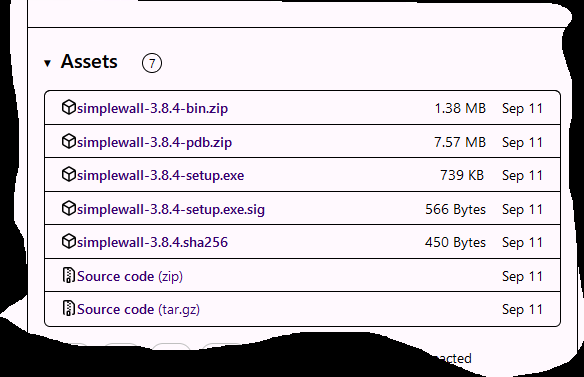

Download (bei Github) sollte die 2. Datei sein ... ? (Völlig unklar leider. Sorry.)
simplewall-3.8.4-setup.exe mußt Du runterladen.

739 KB (...setup.exe) Installationsdatei Größe läßt mich vermuten, daß die Installation nicht auf diese Datei-Größe begrenzt ist, sondern (zum Einen) eine Internet-Verbindung notwendig ist, und (zum Anderen) noch nicht klar ist, wie groß nur schon die Installations-Datei tatsächlich ist.

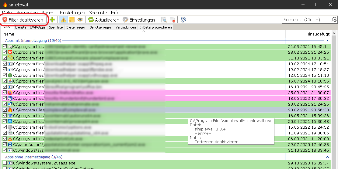

Nein.
Uninstall:
When you uninstall simplewall, all previously configured filters stay alive in system. To remove all filters created by simplewall, start simplewall and press "Disable filters" button.
https://github.com/henrypp/simplewall/blob/master/README.md
Der "Disable Filters" button ist die große Schaltfläche oben links unter der Menüleiste.
Damit kann man alle Regeln mit einem Mausklick ein- und ausschalten.
Sollte man dann natürlich vor einer Deinstallation machen.
Reaktionen: visionhelp und Spawn182
