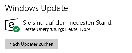

Passiert das einfach so oder könnte da ein Zusammenhang mit Windows-Updates bestehen? Ich habe ebenfalls 3 Monitore und wenn ich nicht während den monatlichen Updates auf nur einen Monitor reduzieren, dann hängt sich das System auf.
Dürfte eigentlich nicht. Windows ist auf dem aktuellen Stand und aktuell sind auch keine Updates am laufen.
