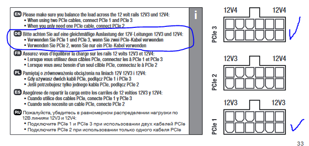

Auch wenn es jetzt nichts mit dem Problem zu tun haben mag,
die RTX 3090 aber doch optimal an dem MultiRail Netzteil anschließen.
Mit zwei separaten Kabel an PCIe1 und PCIe3:

Reaktionen: dalow
