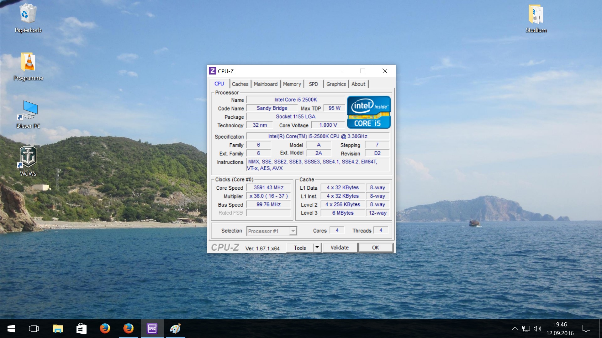

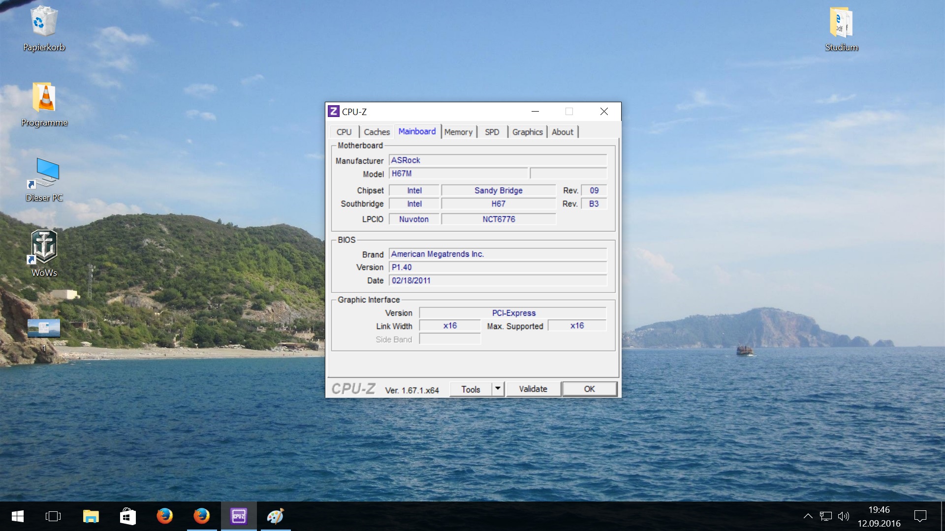

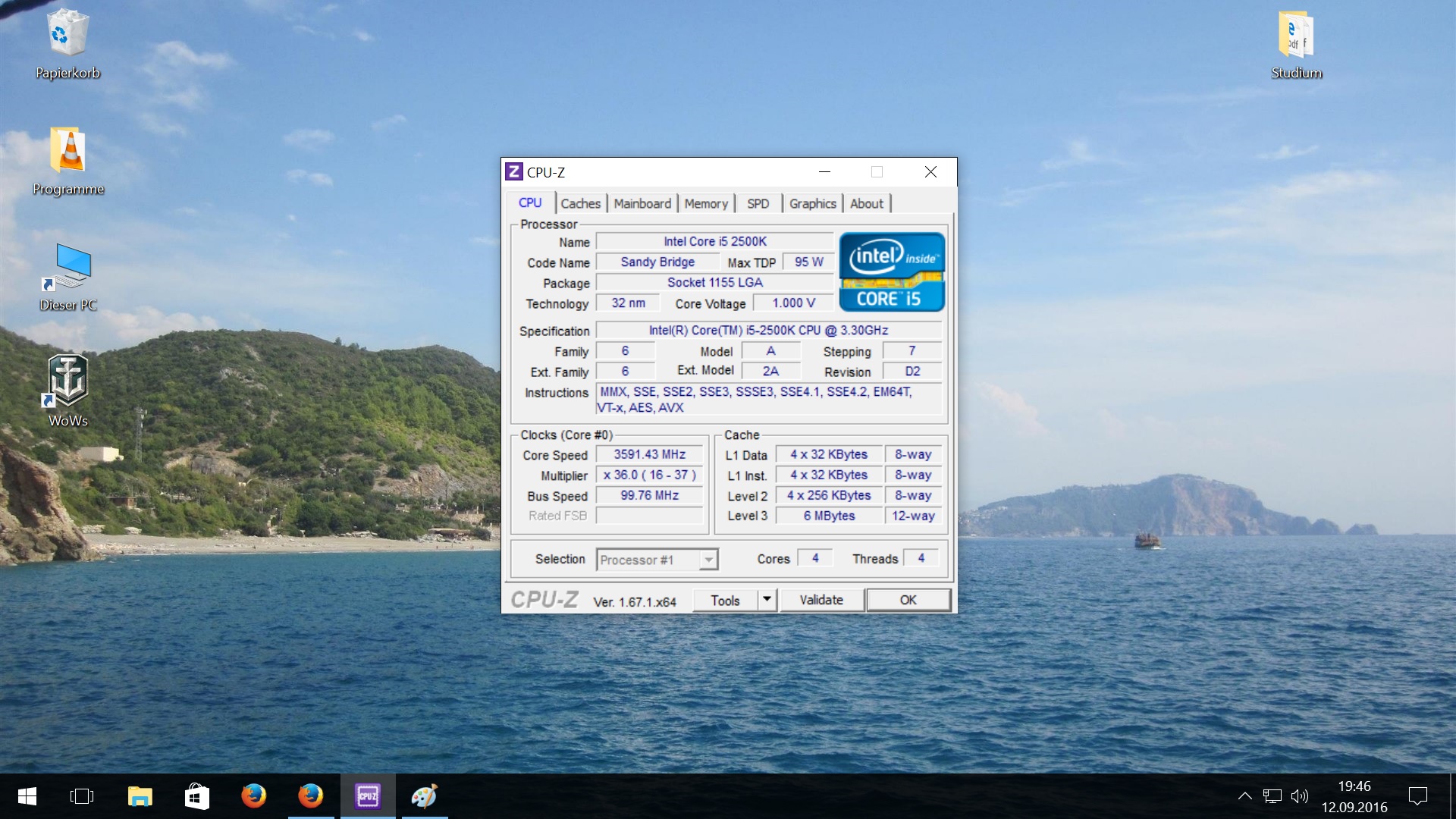

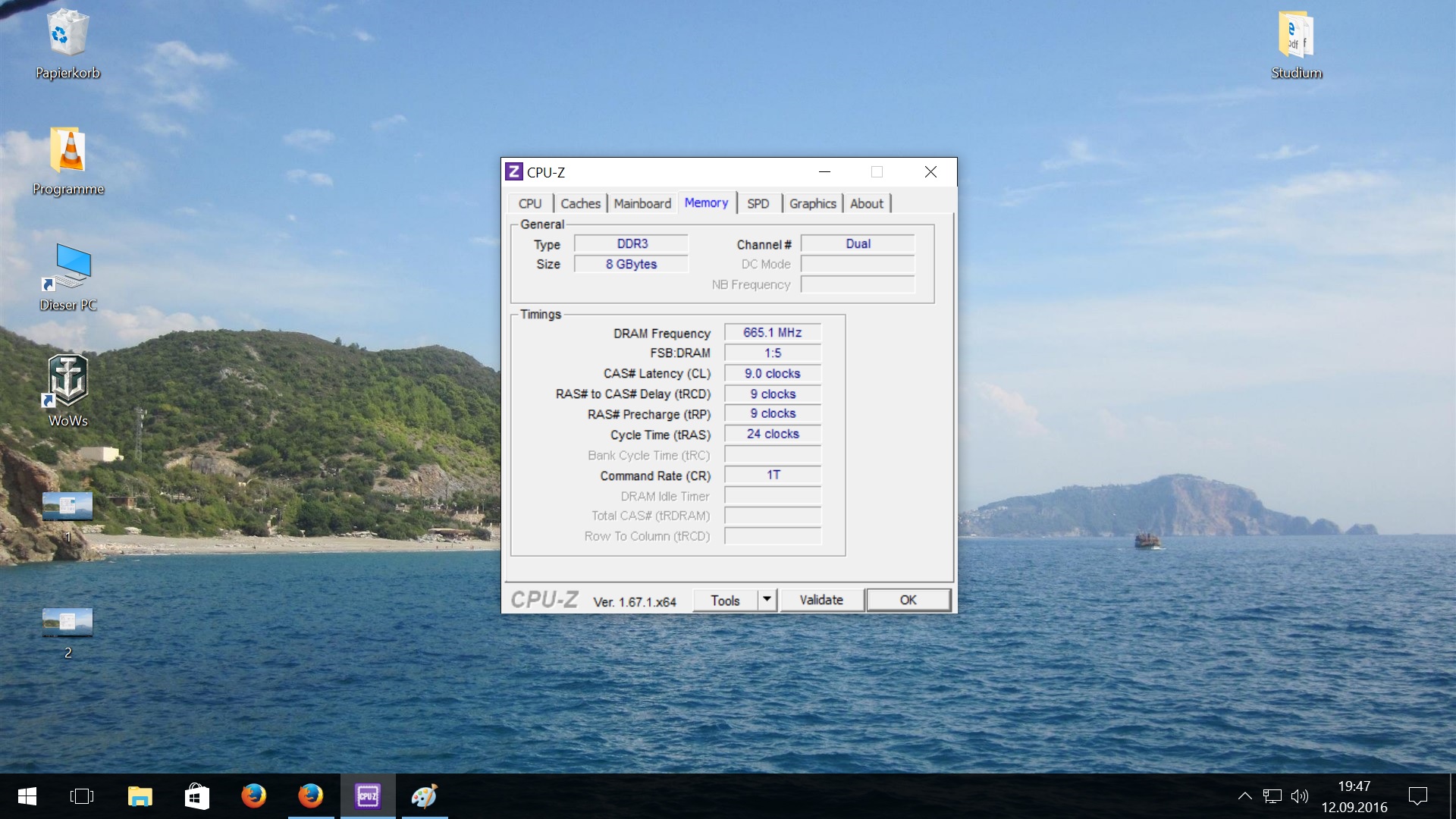

Wäre interessant welches Mainboard und welchen RAM du verbaut hast, auch die Angaben mit welchen Timings der RAM betrieben wird.
Kannst alles unter der Freeware CPU-Z nachgelesen, bitte Screenshots hochladen ins Forum.

Okay, das mache ich mal. Es ist nur komisch dass unter Windows 7 alles problemlos lief. Ich lade gleich mal den Screenshot hoch.
Edit: hier die Screenshots
