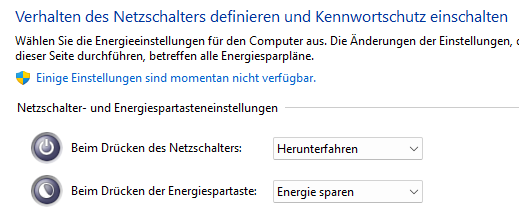

Moin,
stell doch mal in den Energieroptionen ein das beim drücken des Schalters runtergefahren wird.
Schnellstart auch deaktivieren.
