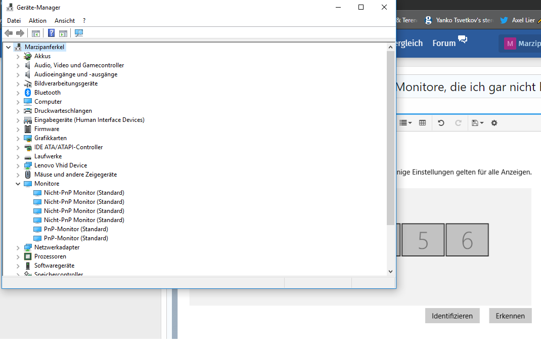

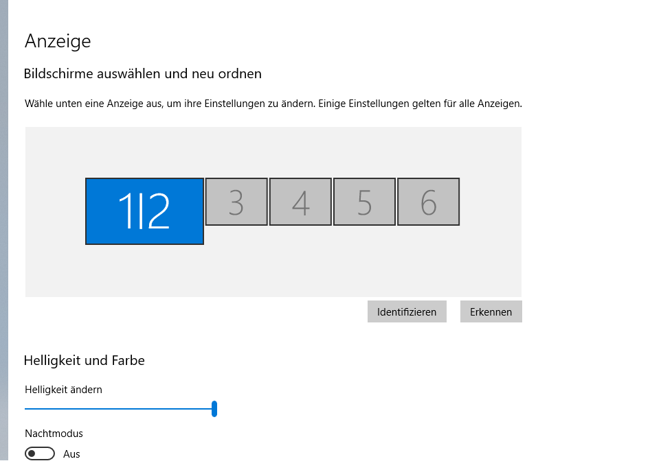

Nun zu meinem Problem, was mich seit einigen Tagen plagt. Plötzlich hatte ich auf einmal sechs Monitore,
die ich aber gar nicht habe:
Im Gerätemanager sind die Dinger auch plötzlich aufgetaucht:
Ich habe die immer wieder gelöscht, es bringt einfach nichts. Kurze Zeit später tauchen die immer wieder im Gerätemanager auf.

Ich habe wie gesagt eigentlich nur zwei Monitore: den des Laptops selbst, ich lasse aber das Bild über HDMI auf dem ASUS VS247HR ausgeben. Das hat bisher auch immer geklappt. Der Monitor des Laptops war immer aus.
Jetzt passiert es aber alle paar Minuten, dass das Bild des externen Monitors kurz ausgeht, dann wieder an und dann wird das Bild
auf dem Laptop und dem Monitor ausgegeben. Es stellt sich also immer wieder von selbst auf "Desktop auf 1 und 2 duplizieren".
Ich muss es dann von Hand auf "Nur auf 2 anzeigen":
Das geht ein paar Minuten gut, dann stellt es sich wieder zurück und es wird

Ich würde die "Monitore" nicht deinstallieren, sondern deaktivieren.

Ich habe alle Monitore deaktiviert, aber dann ändert sich auch nichts.

Kann mir denn nun einer sagen, warum er vier "Geistermonitore" im Gerätemanager hat?

Die gute Nachricht: Die vier Geistermonitore sind verschwunden.
Die schlechte Nachricht: Das Scheißding schaltet sich trotzdem noch um.
In den Einstellungen des Inteltreibers ist eigentlich ausgewählt: Ausgabe auf Digitales Fernsehen.
Mir nichts dir nichts ändert sich aber die Einstellung plötzlich auf "Clone Displays".
