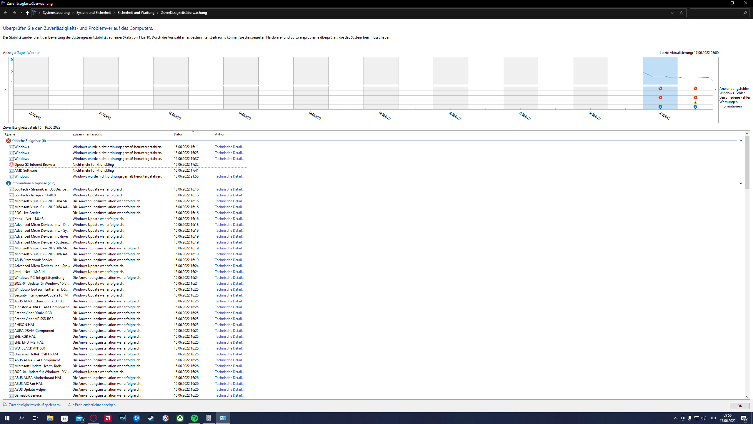

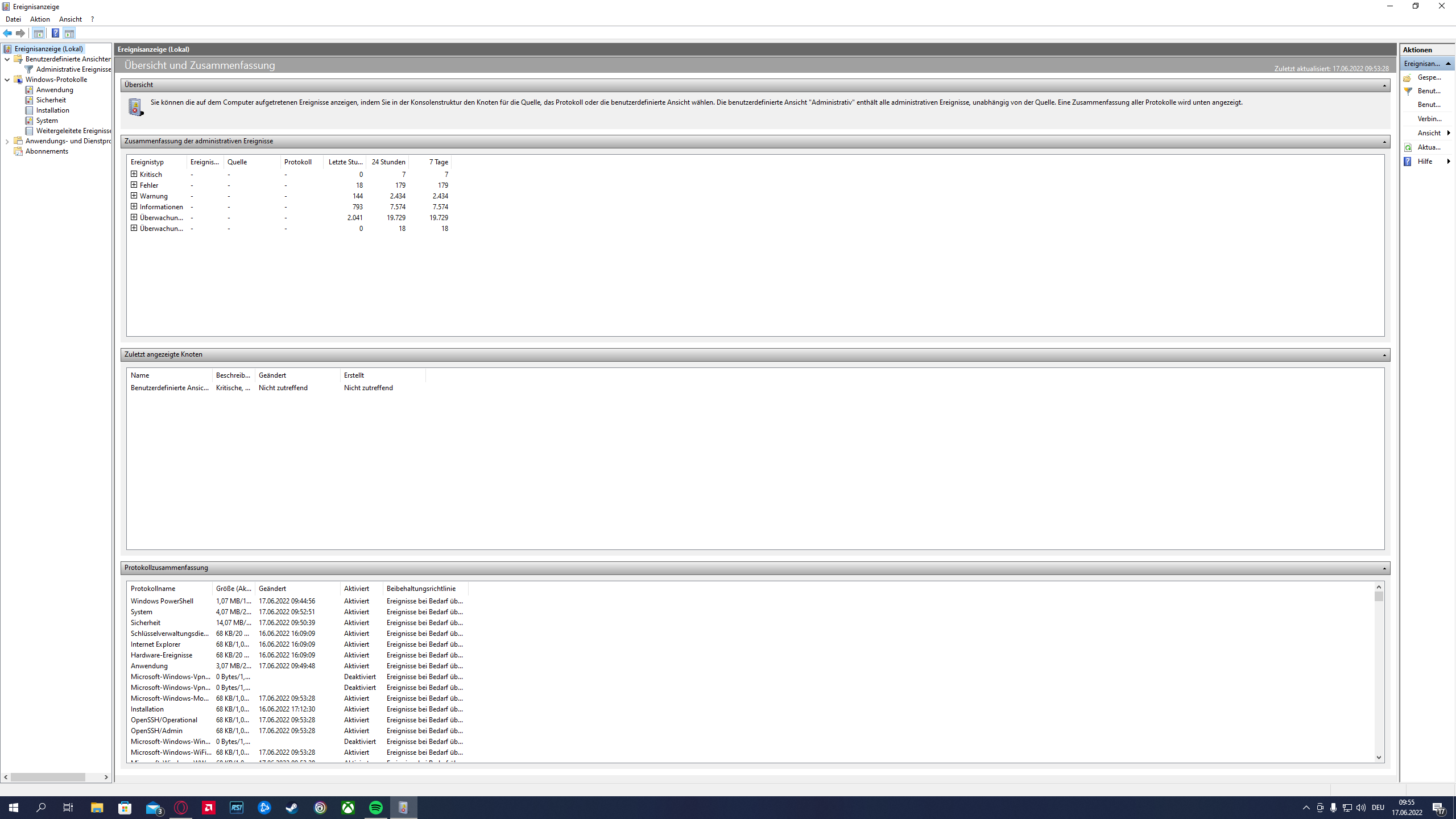

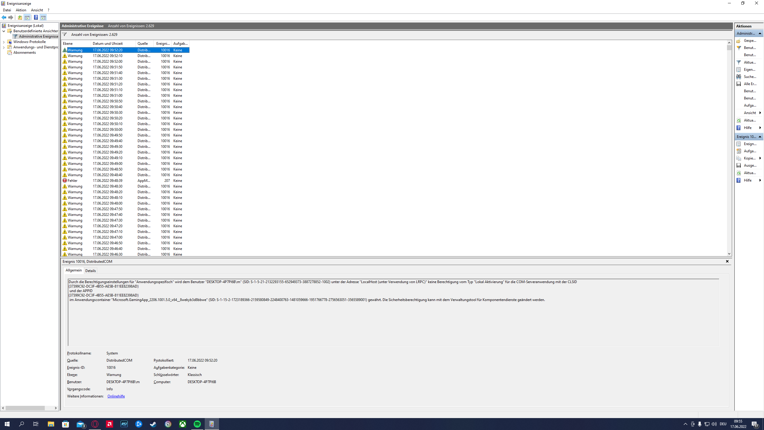

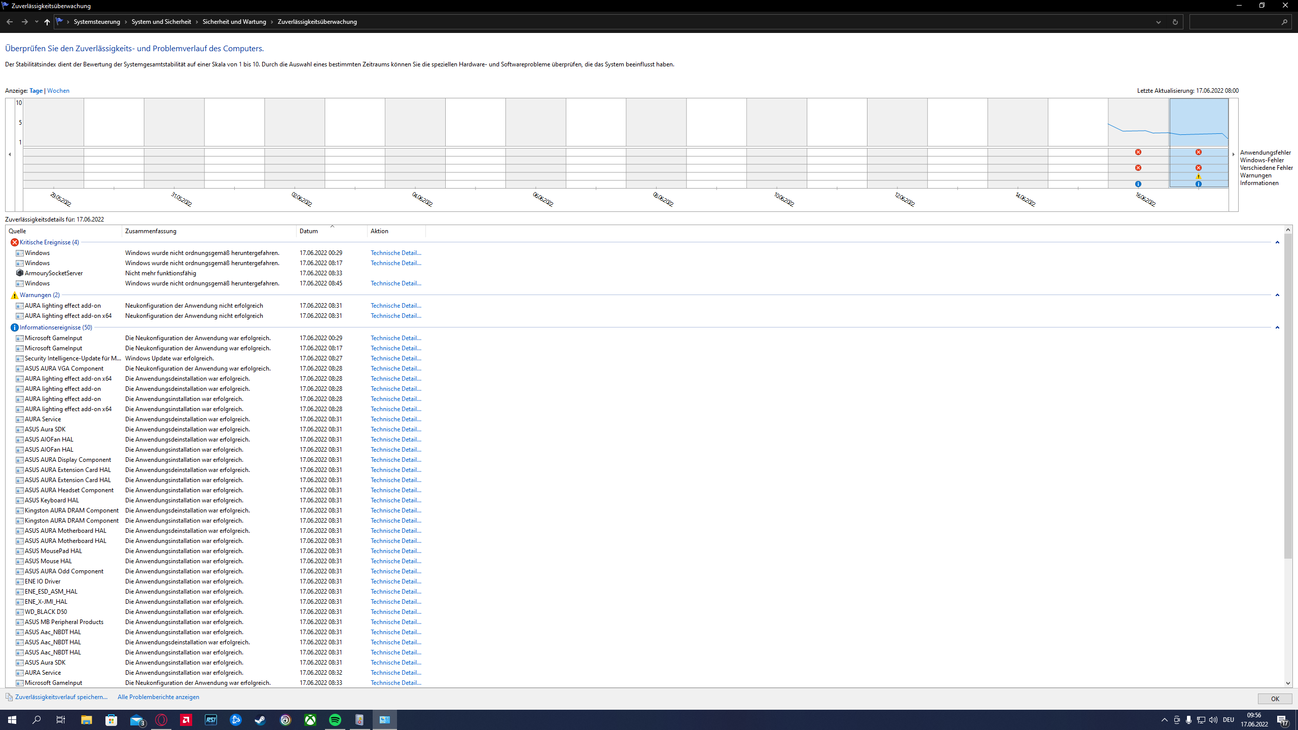

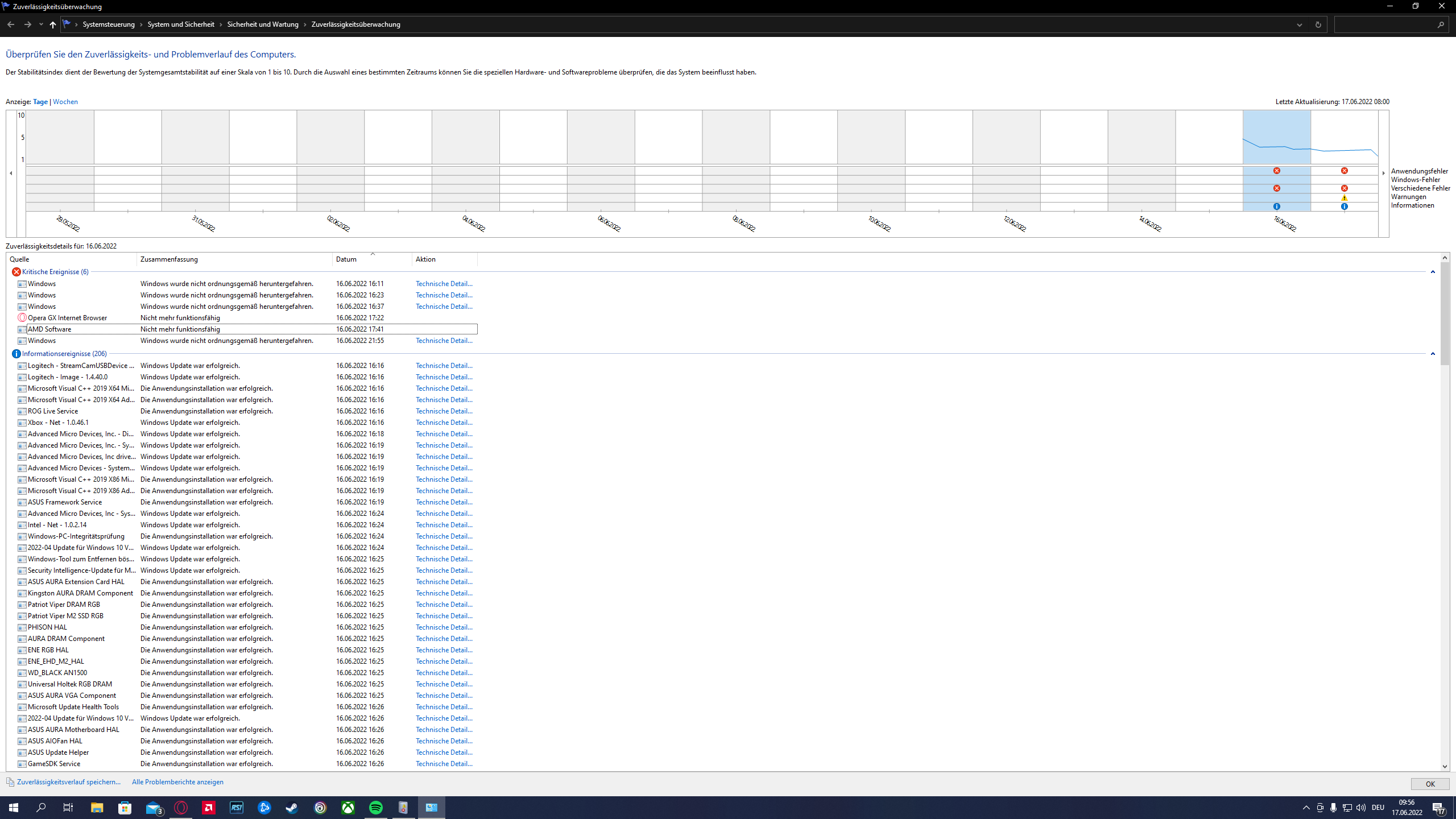

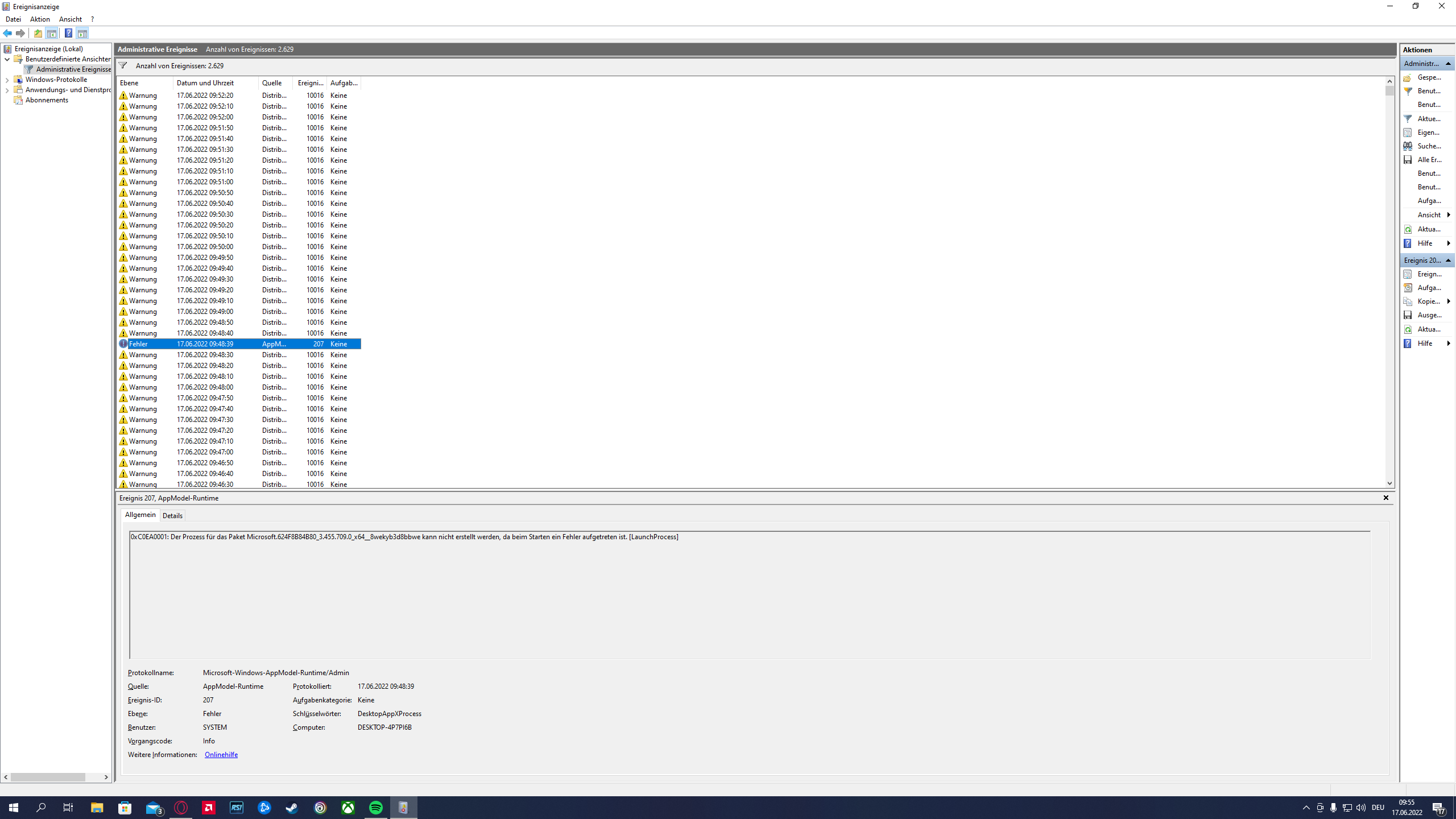

Hi,
immerhin ein Workaround ^^
Gibt es in der Ereignisanzeige und im Zuververlässigkeitsverlauf Auffälligkeiten? Schnellstart an oder aus?
Kannst du evtl. Screenshots machen?
metallica2006 schrieb:
Hi,
Ich muss dazu sagen das ich sonst keine andere Möglichkeit sah denn Computer abzuschalten daher musste ich denn PC per Netzteil abschalten 😅
und Schnellstart ist aktiviert
