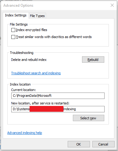

ich würde gerne den Ort meines Windows 10 Indexes ändern, habe aber das Problem, dass er sich immer wieder auf den Standard-Pfad C:\ProgramData\Microsoft zurücksetzt.
Unter Indexing Options -> Advanced Options -> Current location: lässt sich eigentlich ein anderer Ort festlegen.
Ich habe hier ein anderes Laufwerk ausgewählt (meine Datenfestplatte D), welche allerdings nicht unbedingt nach dem Booten zur Verfügung steht. 'Geindext' werden auch nur die Dateien dieses Laufwerks, um bequem und schnell mit Windows Search Dateien und Dokumente finden zu können. Hier wurde auch ein Index-Verzeichnis angelegt und das Indexing funktioniert bis zum Neustart.
Danach ist wieder der Standard-Pfad eingetragen und Windows Search funktioniert nicht. Wenn ich dann über Select New den Index-Ordner auf dem D-Laufwerk auswähle, funktioniert Windows Search wieder ohne den Dienst neu starten zu müssen. Eingetragen bleibt allerdings der Standard-Pfad, auch nach einem Neustart des Dienstes.
Würd mich sehr über eine Lösung des Problems freuen. Unter Windows 7 hatte ich damit keine Probleme.
Der Ort des Indexes liegt auf D, da ich solange D nicht entsperrt ist auch keine Referenzen auf alle Dateien und Dokumente ermöglichen möchte.

Dennoch scheinen hier zwei 'Probleme' zusammen zu kommen. Wie gesagt ist es auch so, dass bei neuem Setzen des Indexpfades zwar der Dienst korrekt neugestartet wird, mit dem Index im angegebenem Pfad (auf D), allerdings in den Erweiterten Optionen / Advanced Options weiterhin/wieder der Standardpfad angezeigt wird (innerhalb einer Session). Handelt es sich hier um einen Anzeigefehler?

Bei der Anzeige des Pfades unter Indexing Options -> Advanced Options -> Current location, wo bei mir immer der Standard-Systempfad angezeigt wird (C:\ProgramData\Microsoft), scheint es sich offenbar tatsächlich um einen Anzeigefehler zu handeln. Auch nach einem Neustart lässt sich der Dienst mit Index am neuen Ort problemlos (neu)starten, obwohl unter Current location eben ein anderer Pfad angezeigt wird, als eben tatsächlich verwendet wird. Durch diesen Anzeigefehler schien es so, als müsse nach einem 'fehlerhaften' Start des Dienstes jedes Mal der Pfad neu gesetzt werden, dem ist aber nicht so.
