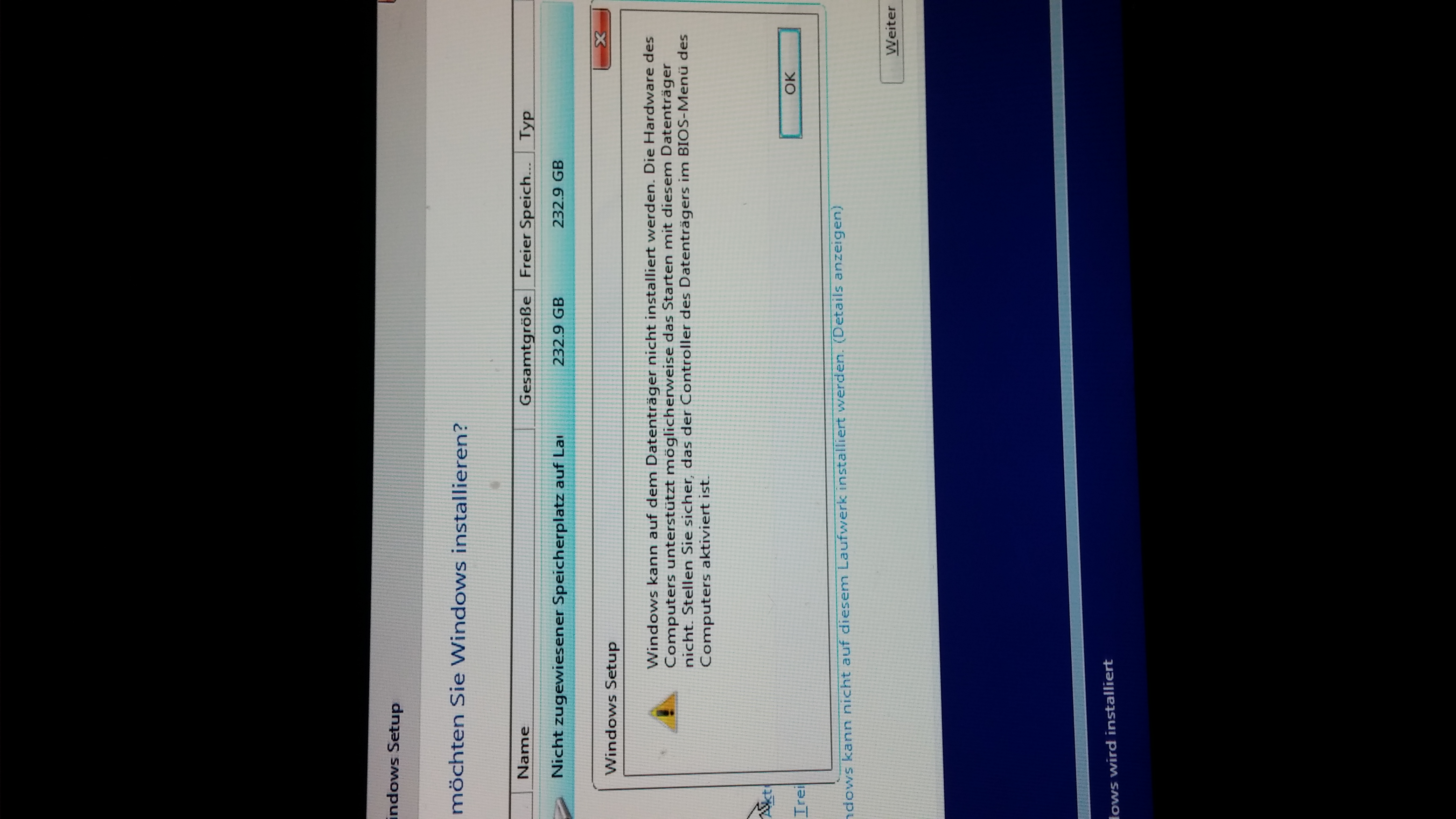

Hall0 habe mir das ein 10 Setup auf ein u.a. Stick gezogen . alte hdd abgeklemmt ssd Rein und angeschlossen . nun beim installieren von win 10 sagt er : (bei der Laufwerk Auswahl) es konnte keine neue Partition erstellt oder eine vorhandene Partition erstellt werden. Die Festplatte heisst nicht zugewiesener Speicherplatz
Die Treiber cd lädt er auch nicht
Existiert eine Partitionstabelle, ggf. im MBR Format?
Sorry weiss nicht was du meinst..
Wenn ich auf Details gehe sagt er
Windows kann auf diesen Datenträger nicht installiert werden die Hardware des Computer unterstützt möglicherweise das booten von diesen Datenträger nicht. Stellen die sicher das der Controller des Datenträger im Bios Menü aktiviert ist.
Mach mal zuerst auf Klick auf "Neu" des 242.9 GB freien Speicherplatzes, einfach mit OK bestätigen und schauen ob er eine Partition überhaupt erstellen kann. Alternativ könntest Du mit DISKPART (Kommandoleine Tool) arbeiten, wenn Du Dich auskennst.
Ja er kann eine erstellen
Nscjdem ich einmal ins Bios bin ohne was gemacht zu haben geht es lol
versuch mal im Bios von UEFI auf Legacy umzustellen und dann nochmal probieren.
