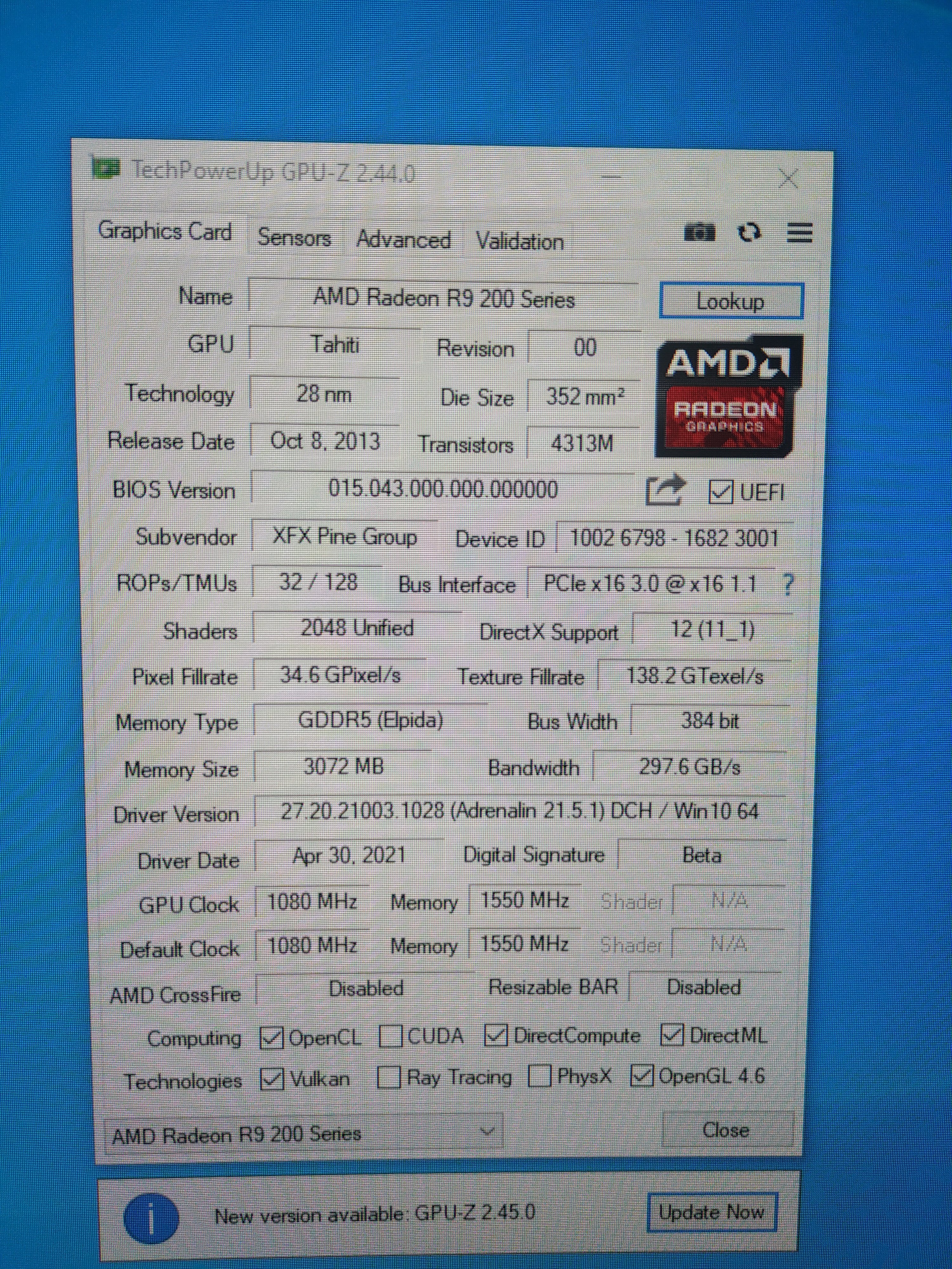

Ich habe mir die BIOS Version mal angeschaut. Mein Bruder hat die Karte gebraucht erworben. Es ist ein BIOS einer 290 drauf. Ich Versuche Sie mal auf die Basisversion zu Flashen. Ob was defekt ist oder nicht. Aber es könnte das Problem beheben :-)
Sollte eigtl. gar nicht möglich sein, das sind zwei ganz verschiedene GrafikChips.
Deine R9 280(x) ist eine "GCN1, Tahiti", das ein HD 7970 "refresh".
Die echten R9, 290(x) sind "GCN2, Hawaii".
Ne, da geht kein VBios einer R9 290(x).
Das gezeigte BIOS ist laut Internet für die 290. Dieses ist auf der Karte. Bin gerade dabei es neu zu Flashen. Werde ja sehen ob es dann geht.
Ja das habe ich gemerkt das es nicht geht. Ohne Treiber lief die Karte ja. Bin gerade dabei den Treiber neu zu installieren. Mal sehen
Es geht nicht, ein VBios einer echten R9 290(x) auf eine R9 280(x) (HD 7970) zu flashen.
Ganz verschieden Chips und eine 280er hat auch nur 3GB VRam, die 290er 4GB bzw 8GB.
Auch wenn die Nummer dich hier was anderes suggerieren läßt.

Das habe ich gemacht. Habe auch immer mit ddu im abgesicherten Modus deinstalliert. Mit den BIOS war es auch nicht. Habe die selbe BIOS Nummer auch in der Liste der 280x gefunden. Jetzt backe ich Sie einfach mal und wenn das nichts nützt ist Sie eben hin. Aber danke für die Ratschläge. 👍

Ich wollte nur die Info geben das die Karte wieder läuft.
Ich habe das BIOS selbst nochmal umgeschrieben und jetzt läuft sie stabil mit einem ordentlichen Benchmark Ergebnis. Manchmal muss man einfach nur am Ball bleiben und dann findet man das Problem.
Das Powerlimit der Karte war im BIOS auf 80%. Dadurch lief sie recht instabil zwar auf 1000/1500 MHz aber nicht auf den 1080/1550 MHz die sie eigentlich haben sollte.
