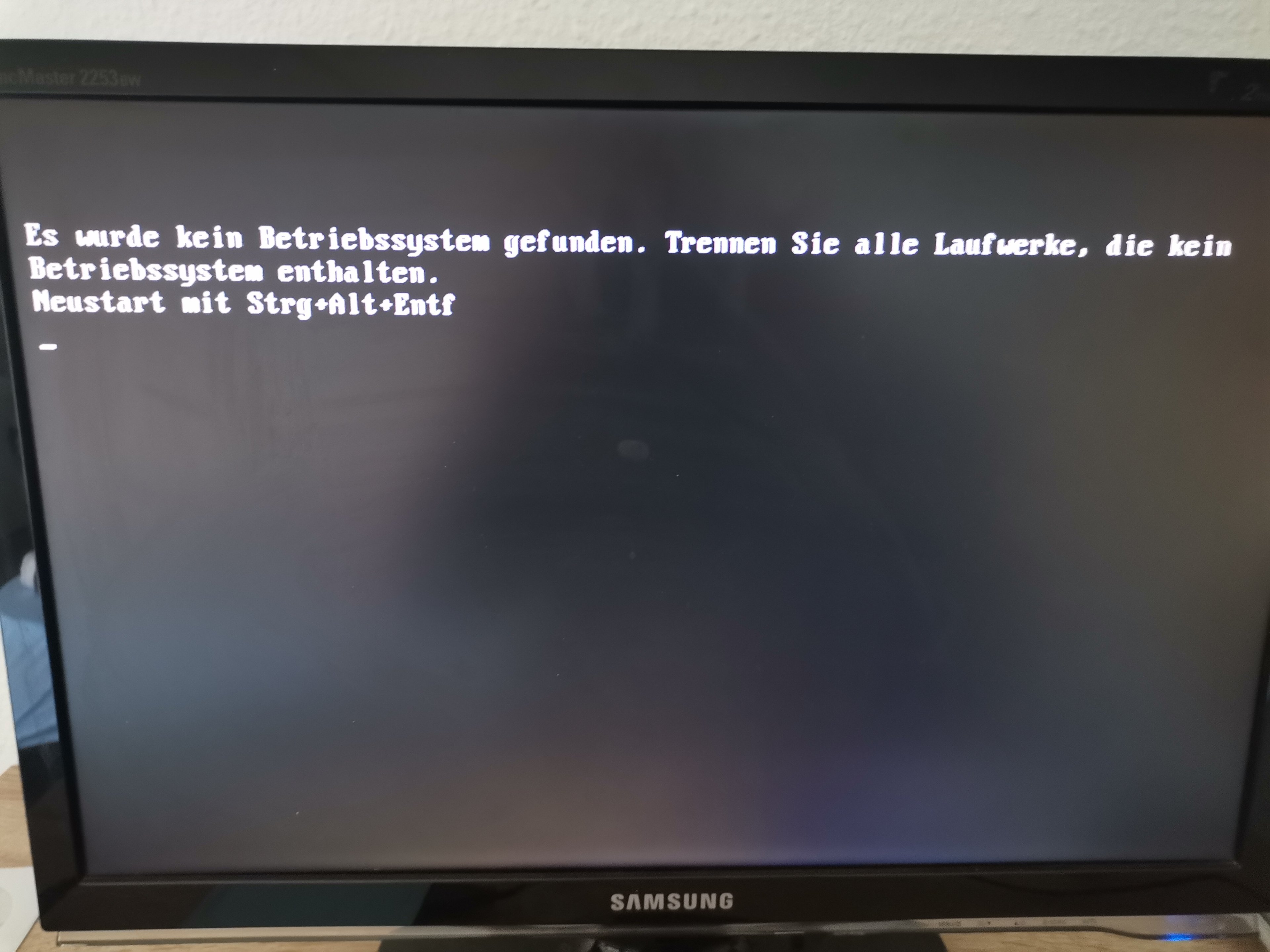

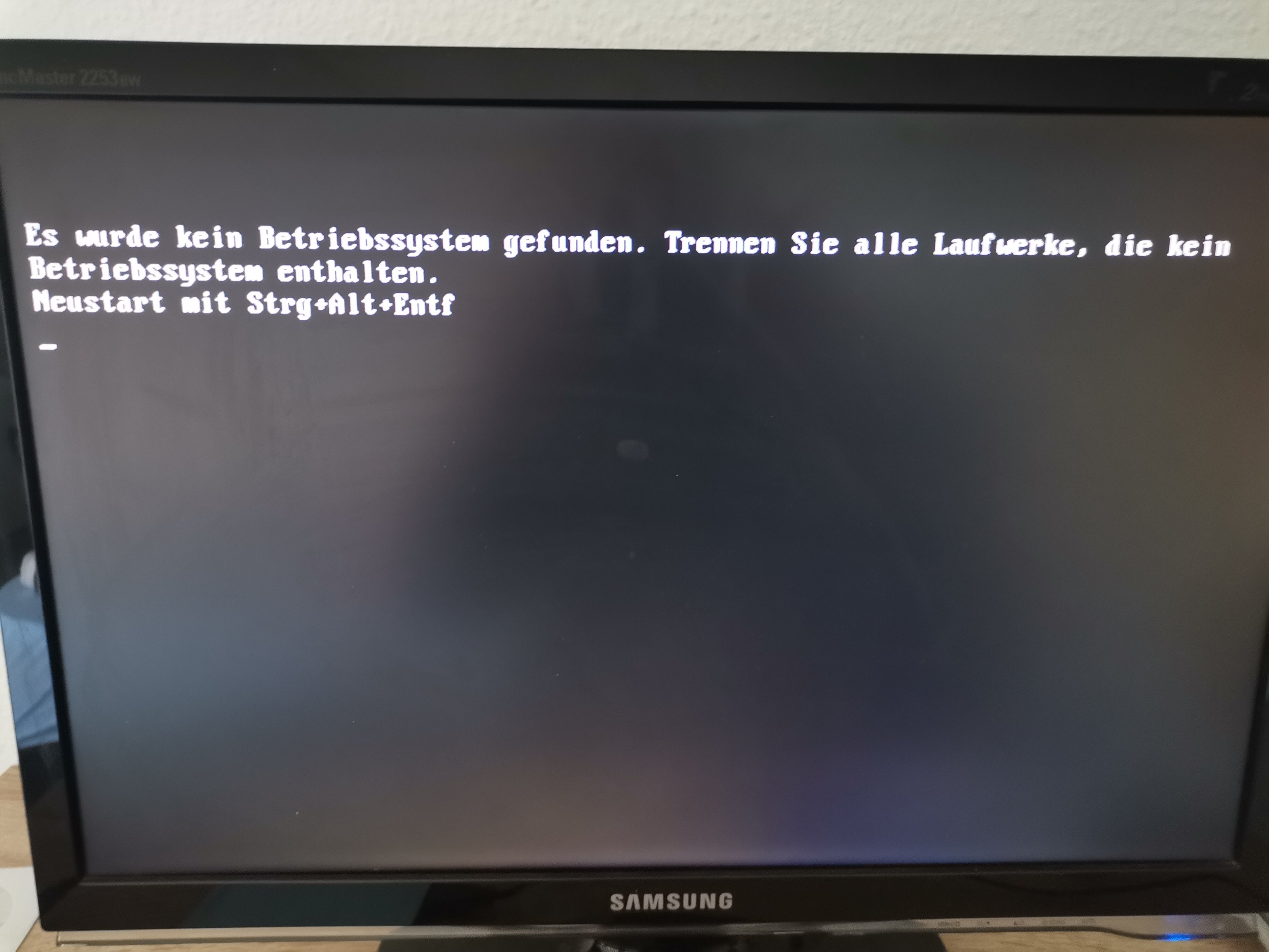

Ich habe ein Problem bei der Installation von Windows 10 via DVD.
Und zwar habe ich hier einen Rechner ohne Betriebssystem stehen.
Ich boote ganz normal vom Laufwerk aus. Doch statt das dann die Installation von DVD startet bekomme ich nur einen schwarzen Bildschirm mit dem Text "Es wurde kein Betriebssystem gefunden. Trennen Sie alle Laufwerke, die kein Betriebssystem enthalten. Neustart mit Strg+Alt+Entf"
Weiß jemand von euch was das Problem sein könnte?

Ist die DVD Startfähig?
Ist der Rechner überhaupt Windows 10 fähig?

Morgen, die Bootreihenfolge scheint ja schon mal zu stimmen, aber:
Welches Gerät ist das?
Womit ist die DVD erstellt worden?
Ist sie Bootfähig?

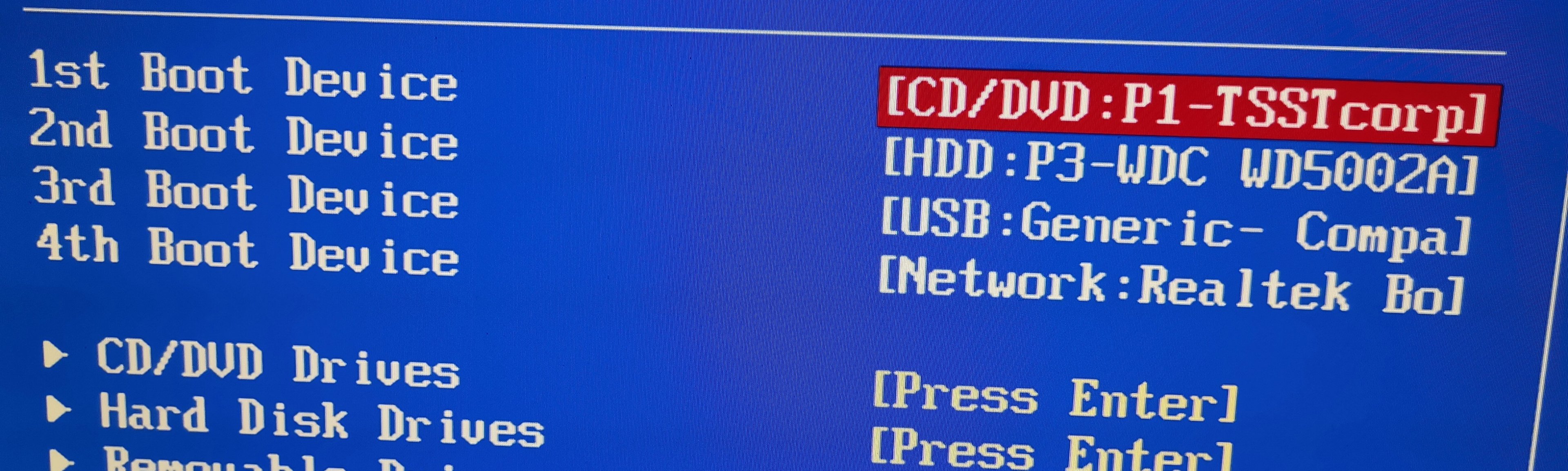

wird denn das DVD Laufwerk als erstes angesprochen, Boot Reihenfolgeim BIOS

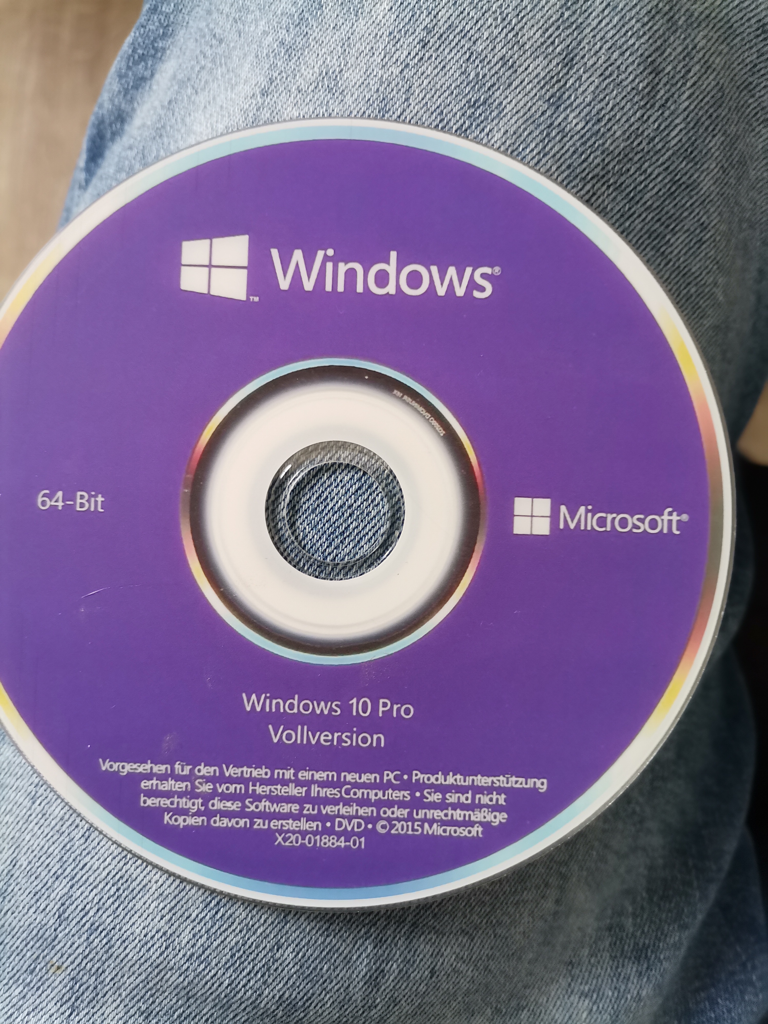

Ist ne ganz normale Installations DVD...sollte also bootfähig sein oder nicht??
Ja habe das Laufwerk an erster Stelle im BIOS stehen/gelegt

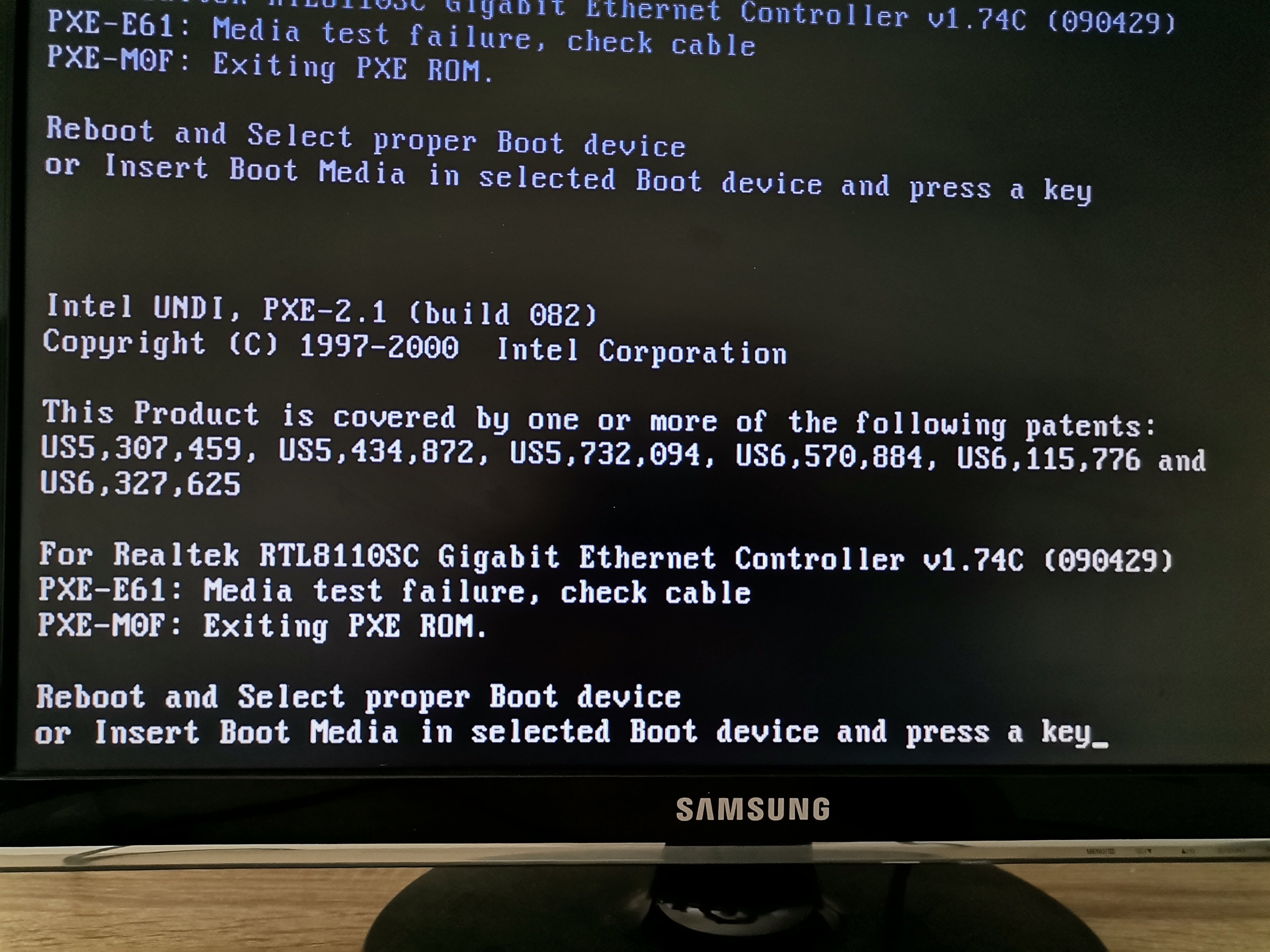

klemm mal testweise die Festplatte ab, um zu sehen ob das DVD Laufwerk angesprochen wird, eventuell wird nur die Festplatte angesprochen

Kannst Du prüfen, ob diese alte DVD in einem anderen Rechner lauffähig ist?
Das kommt nachdem ich die Festplatte abgeklemmt habe
Bedeutet doch quasi das er die DVD nicht erkennt oder?

Lade die Standardeinstellungen im BIOS und versuche dann von der DVD zu installieren.
Dann hat entweder die DVD einen ab oder das DVD Laufwerk.
Ja, sieht so aus, als wenn die DVD nach all den Jahren nicht mehr erkannt wird.
Ist es denn ein DVD Laufwerk oder 'nur' ein CD-ROM Laufwerk?

Der Datenträger von 2015 gehört eigentlich in die Tonne.
Selbst wenn Du damit ein Windows installiert bekommst, zieht dieses sich die Updates aus den letzten 7 ! Jahren nach.
Vermutlich ist das unbekannte Mainboard BIOS only.
Sind Win10 DVDs dafür ausgelegt? Das letzte Betriebssystem auf DVD war bei mir Windows 7.

Dann könnte man ja HBCD starten und gleichzeitig das Laufwerk mit eingelegter DVD testen.

Also so wie das aussieht auf dem screenshot wird versucht von der Festplate zu booten.
Da kein betriebssystem drauf ist schlägt das näturlich fehl.
Was ür ein Board ist das ?.
Mit einer Taste evtl. Esc,F2,F8,F9,F11,F12 etc. kann man eine Menü aufrufen ,wo man auswählen kann von welchem Laufwerk man booten möchten.
Evtl. nuss das auch im Bios aktiviert werden. (Acer etc.)
Windows Original DVD , oder gebrante ?.
https://www.microsoft.com/de-de/software-download/windows10
Tool herunterladen und damit einen Usb stick erstellen oder DVD Brennen.
Und jetzt die enprechende Taste drücken für das Bootmenü.
Reaktionen: Terrier
Ja mit f2 komm ich ins BIOS und mit f12 kann ich direkt auswählen wovon es booten soll...hab beides probiert aber klappt beides nicht.
