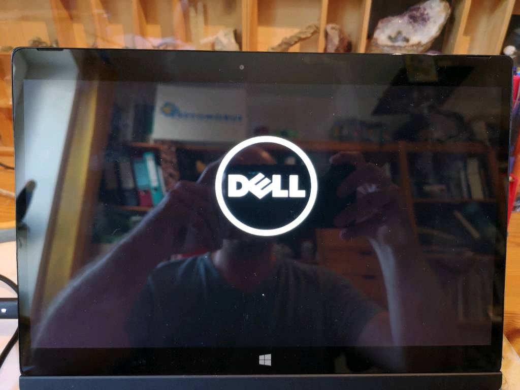

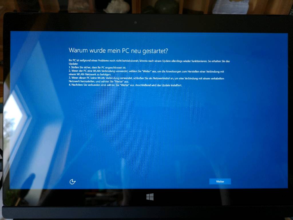

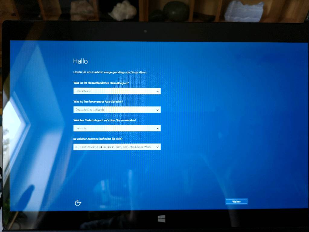

Hallo, ich hab vor ein paar Tagen mein Dell Latitude 7275 verkauft, dafür habe ich es zurückgesetzt und startbereit bei der Windows 10 Einrichtung verschickt.
Heute hat sich der Käufer bei mir gemeldet, weil Windows sich nicht installieren lässt und der Rechner dabei, nachdem er die Regionen eingerichtet hat immer in einen Fehler läuft und dann neustartet. Eine Verbindung mit Wlan hat auch nichts gebracht. Weiß jemand wie man diesen Fehler beheben könnte?
Danke schon mal im Voraus.

Das war mMn ein taktischer Fehler. Es klingt jedenfalls für mich nicht so als hättest Du z.B. über das Media Creation Tool einen Clean Install gemacht. Ich hätte den Laptop einfach ohne OS verkauft mit leerer HDD/SSD. Wenn Du die Windows-Lizenz mit verkauft hast, dann steht Sie ja entweder auf dem Laptop bzw. Du hast sie dem Käufer anderweitig ausgehändigt, und dann hätte er sich sein System selbst installieren können.
Einzige Lösung momentan: er soll sich einen bootbaren USB Stick erstellen und Windows selbst neu installieren. Was auch rechtens ist solange die Hardware des Geräts fehlerfrei funktioniert. Du hast nur leider zu viel Verantwortung vorübernommen, solltest Du den Laptop mit "Windows vorinstalliert" etc. in Deiner Beschreibung verkauft haben.

Ich habe es einfach über die Windows Wekseinstellung zurückgesetzt. Genau, der Rechner hat eine Lizenz, von daher könnte er den Rechner auch Neuaufsetzen, auch wenn ich nicht genau weiß, wie das mit USB C geht, außer man hat einen Stick dafür.
Klar, bei mir hat der Rechner noch einwandfrei funktioniert und ich habe ihm natürlich auch Bilder vom funktionierenden System geschickt. Ich würde ihm aber natürlich gerne trotzdem helfen.

Zum Thema: Er soll Win 10 mit dem USB Stick den er sich selbst mit MCT erstellt clean installieren.

Wenn er den Key hat kann er sich doch auch Windows 10 selbst clean installieren.
Reaktionen: Terrier und Avarent

Jo, hab ich ihm auch gesagt. Er ist wahrscheinlich in der Beziehung eher "Mac-User" und kennt sich damit wohl einfach nicht aus.
Immoment ist er in Kontakt mit dem Dell Prosupport und schaut ob ne Diagnose vom System etwas bringt, ansonsten soll er das mit dem Stick machen, war auch deren Ansatz.
Er hats jetzt durch ein neues Windows vom Stick geschafft das Problem zu behen. :)
