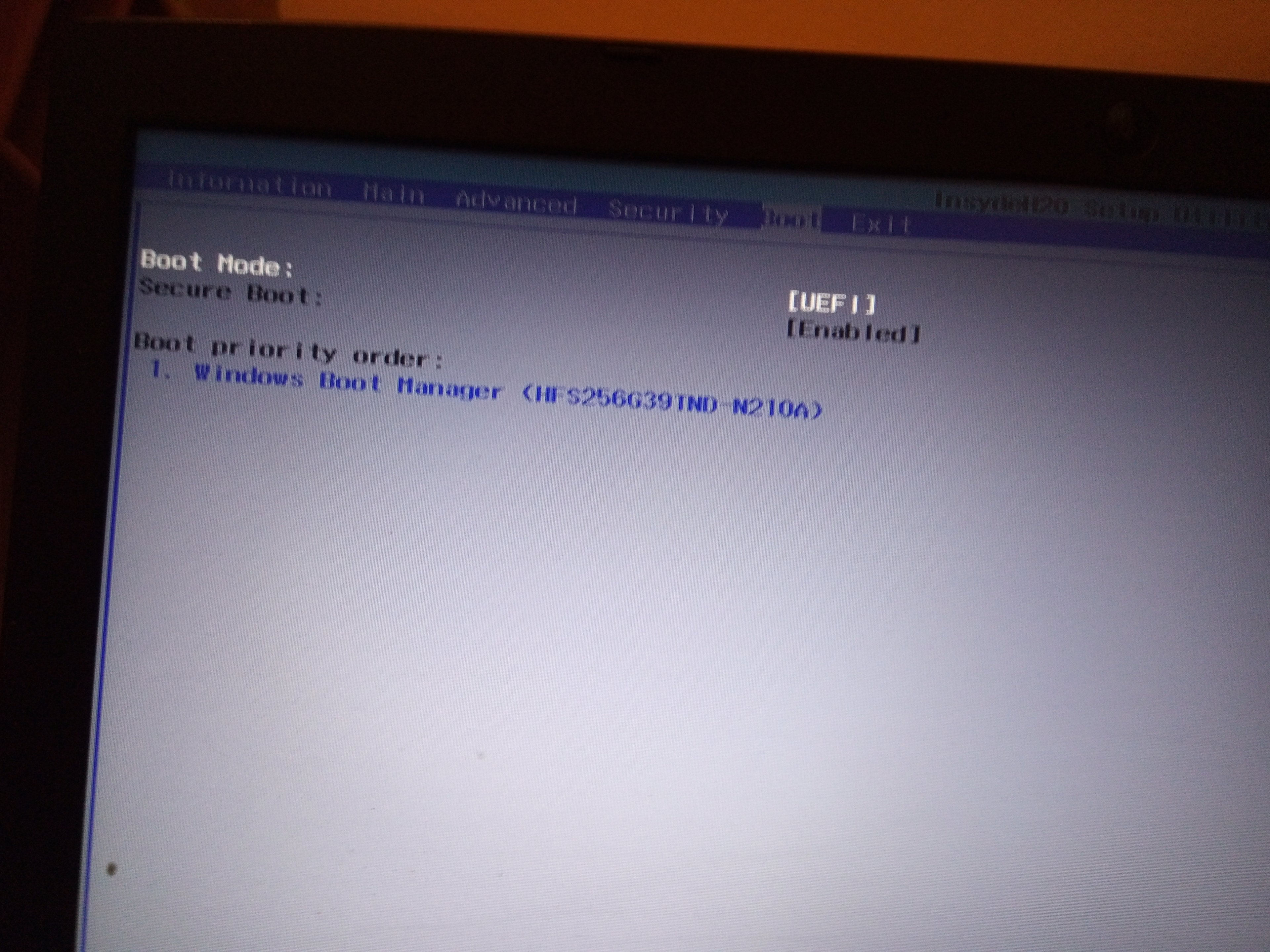

Der Windows Boot Manager erscheint im BIOS erst, wenn eine UEFI Installation erfolgreich war !

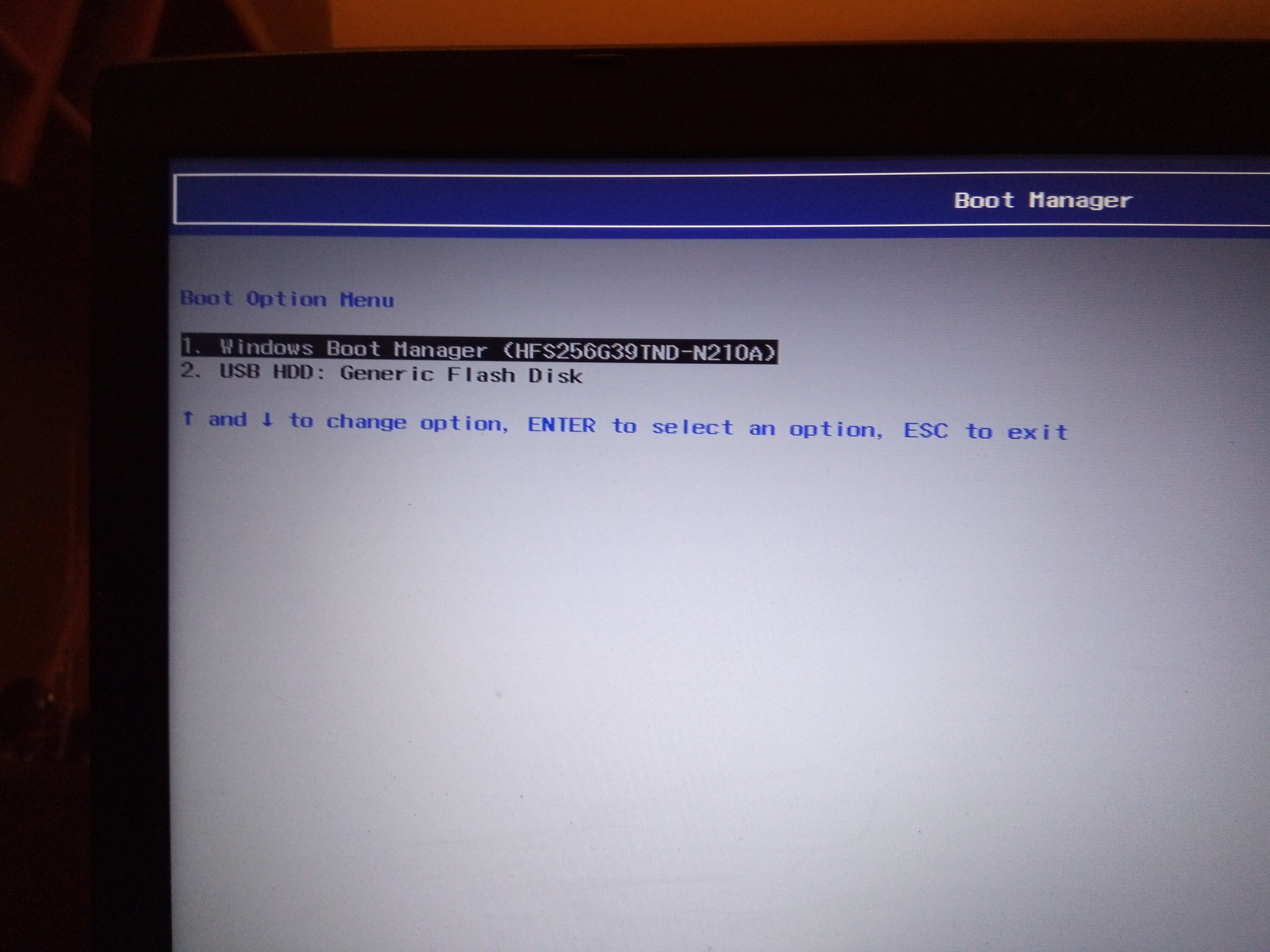

Im BOOT MENÜ (Taste F11 !) müßte jetzt der Windows Boot Manager gelistet werden (nicht deine SSD), wenn du über den USB Stick eine UEFI Installation durchgeführt hast. Das Menü von MSI ist gewöhnungsbedürftig. Deine SSD ist dann im Boot Menü 2. Rangig. Außerdem steht doch oben im BIOS MENÜ : Boot PRIORITY : UEFI HARD DISK. Da du nur eine Platte im System hast, ist auch deine SSD damit gemeint, die sich korrekt angeklemmt an SATA_Port 1 befindet. Und deine SSD wird auch korrekt angegeben als "UEFI HARD DISK" ! Also alles in Ordnung mit dem UEFI Datenträger ...
Solange der PC jetzt bootet, ist alles OK.
Neu in diesem MSI BIOS, im Gegensatz zu UEFI BIOS anderer Hersteller, scheint zu sein, das dort nicht mehr der Windows Boot Manager seperat gelistet wird, sondern stattdessen ein UEFI Datenträger ! (siehe Bild 1).

Im Boot Menü scheint bei MSI auch nicht mehr der Windows Boot Manager gelistet zu werden.
