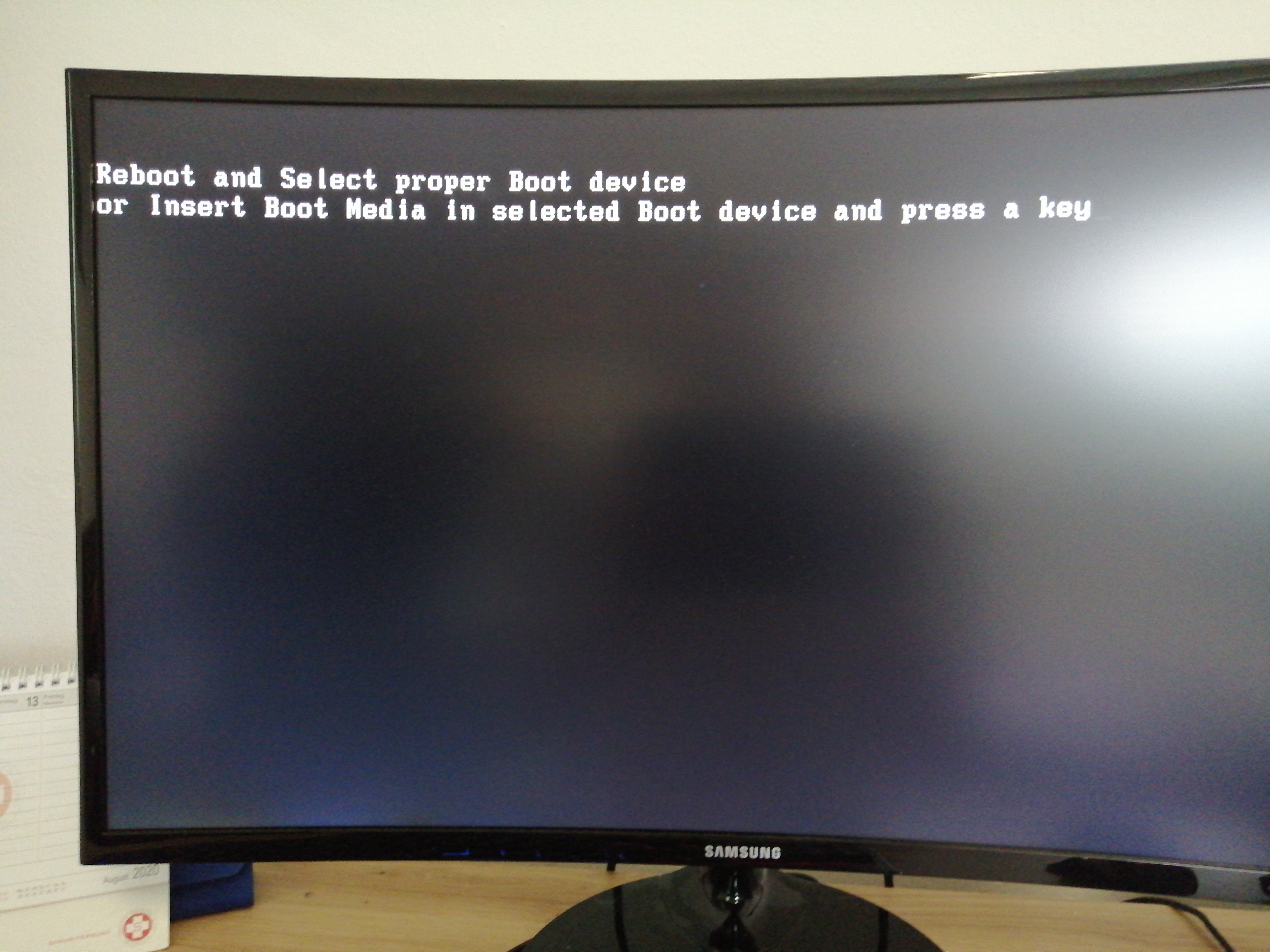

Der findet die Bootpartition nicht.Wenn ich starte wird folgendes angezeigt:

Obwohl du das schon getan hast!Ich habe ein Problem und zwar wenn ich den PC herunterfahren und neu starte installiert sich Windows von neu obwohl ich das schon getan habe.
Da wurde Windows einfach nicht richtig installiert und so wie sich das anhört bekommst du das auch nie und nimmer hin.
Ohne Stick werden ja keine Bootdateien gefunden und Windows bootet nicht.
