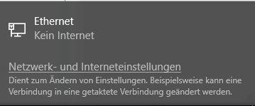

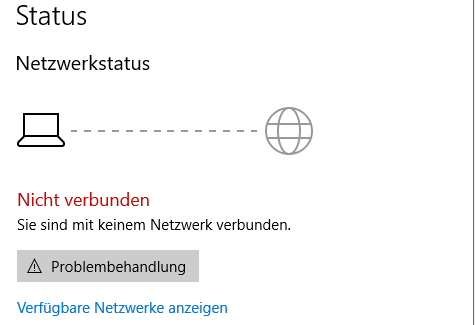

Ich habe seit einigen Wochen folgendes Problem:
Das Internet funktioniert auf meinem Windows 10 Pro Rechner, aber laut Windows (siehe screen) besteht keine Verbindung zum Internet:freak:! Verbunden bin ich per LAN und probiert habe ich schon den Netzwerkadapter zurückzusetzen und ihn neu zu instalieren, aber es hat leider nichts funktioniert :(.
Ich habe leider keine Ahnung welche Daten für euch relevant sind mir ist jetzt nur der Netzwerkadapter eingefallen.
Netzwerkadapter: realtek pcie gbe family controller 10.21.811.2017
Mainboard: Asrock 970 extreme3
Ich hoffe ihr könnt mir helfen :)
Bei fehlenden Infos einfach nachfragen, danke :p.

Die Ethernet-Verbindung müsst als aktives Netzwerk angezeigt werden.
'Systemsteuerung\Netzwerk und Internet\Netzwerk- und Freigabecenter'
Ich habe bei Windows Programmen das Problem das angeblich kein Internet besteht und keine Verbindung aufgebaut werden kann:mad: z.B. .net Framework Installation.
Zeit ist richtig eingestellt.
So nebenbei Windows kann ich auch nicht aktivieren da der Server ja angeblich nicht erreicht werden kann.
Ich habe wirklich keine Ahnung:(
