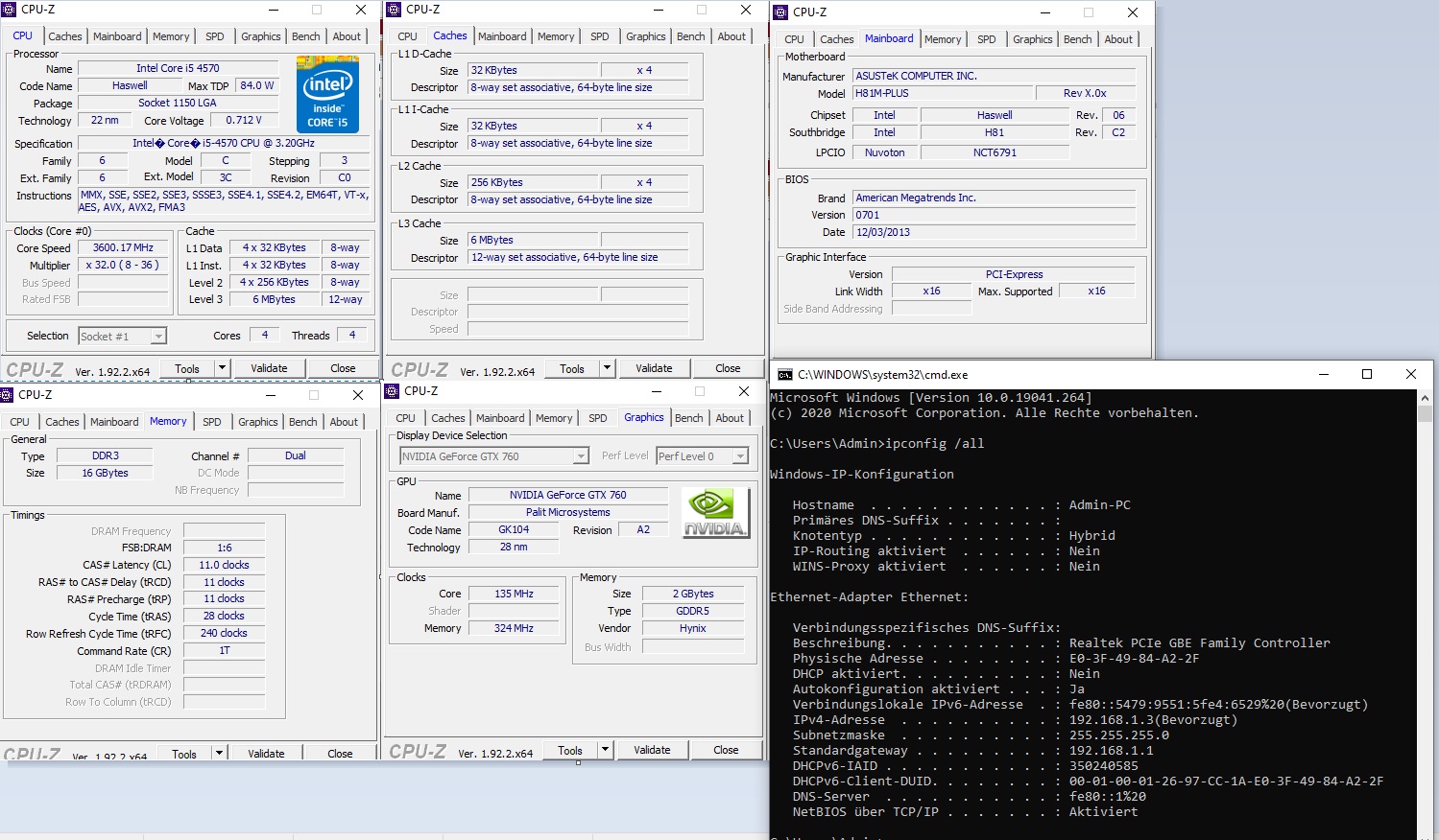

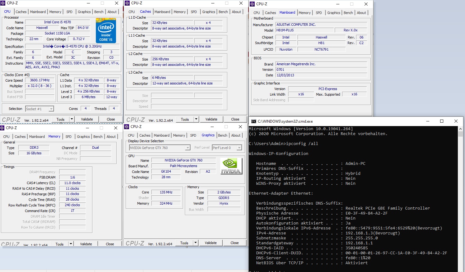

Die Standardgateway habe ich gepingt, nix verloren, 4 Pakete hin/her.

Die Standardgateway ist welches Geraet? Der Router oder der "WLAN-Verstaerker"?
Der PC ist gerade mit einem Kabel direkt mit dem Router verbunden?

Der Router ist direkt mit dem PC über Kabel verbunden.

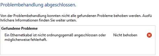

Ich glaube langsam, dass meine Netzkarte den Geist aufgibt, es hat wieder den Ethernetkabel "verloren". Beim deaktivieren und reaktivieren des Ethernets funktioniert es wieder. Allerdings nicht so lange...
Dann stell mal die Netzwerkkarte um auf DHCP.
Und dann kuemmerst Du Dich darum, dass das BIOS aktualisiert wird. Das was Du hast ist von 2013, der Bretthersteller hat eins von 2015. Auch alt aber immerhin neuer.
-> https://www.asus.com/de/Motherboards/H81MPLUS/HelpDesk_BIOS/
Danach sehen wir weiter.
Ok BIOS geupdated, auf DHCP umgestellt. Jetzt schauen wir mal
Wenn wieder Aussetzer kommen, das Kabel am PC und an Router ein paar mal raus und wieder rein.
Nicht das es etwas locker sitzt. Wenn das nicht hilft, anderes Kabel probieren.
