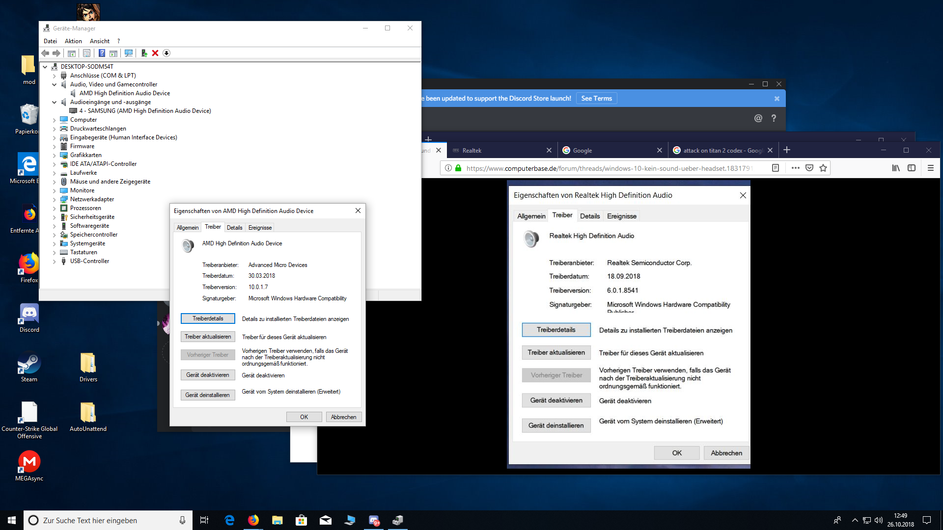

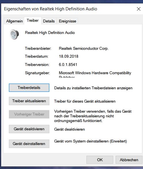

Doch nun , wenn ich versuche mein Headset anzuschliessen (ob vorne oder hinten spielt keine Rolle, Ergebnis ist das selbe ) und das scheint erstmal so nicht zu Funktionieren , da er das Headset überhaupt nicht erkennt, egal wie oft ich die Realtek Audio Treiber installiere, sie werden auch nicht im Geräte Manager angezeigt, da ist es der "AMD High Definition Audio Device" , selbst wenn ich diesen deinstalliere, den Realtek neuinstalliere , daraufhin neustarte, habe ich wieder den AMD Treiber drin.

Taucht denn ein unbekanntes Audio-Device im Gerätemanager auf?

Treiber: Realtek High Definition Audio Driver 6.0.1.8467 x64 Edition

Hast du 1809 drauf ?
Bemerke hier auch dass mein front audio nicht mehr geht, obwohl unter 1803 noch alles lief, mußte nur von dig. out auf realtek lautsprecher umstellen und es lief dann auf hd audio 3,5mm klinkenstecker mit gutem AKG 272er alles fein, selbst SACD+DTS via aimp, foobar...
