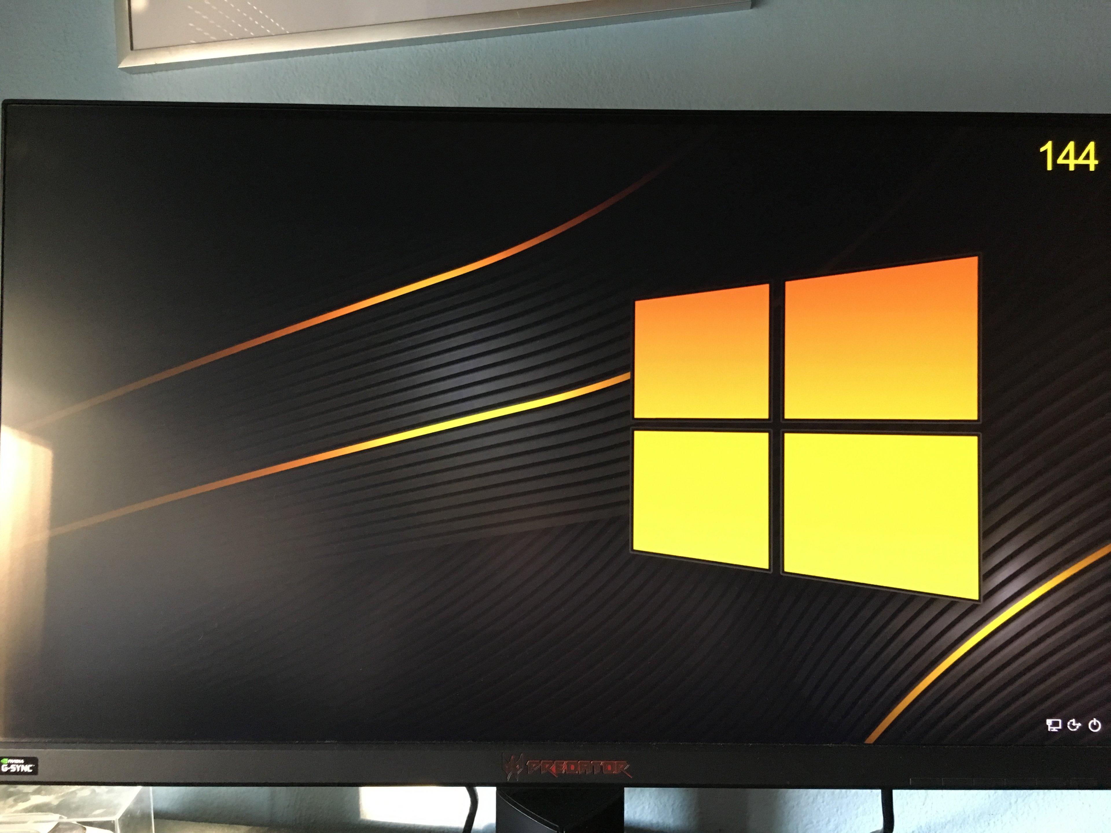

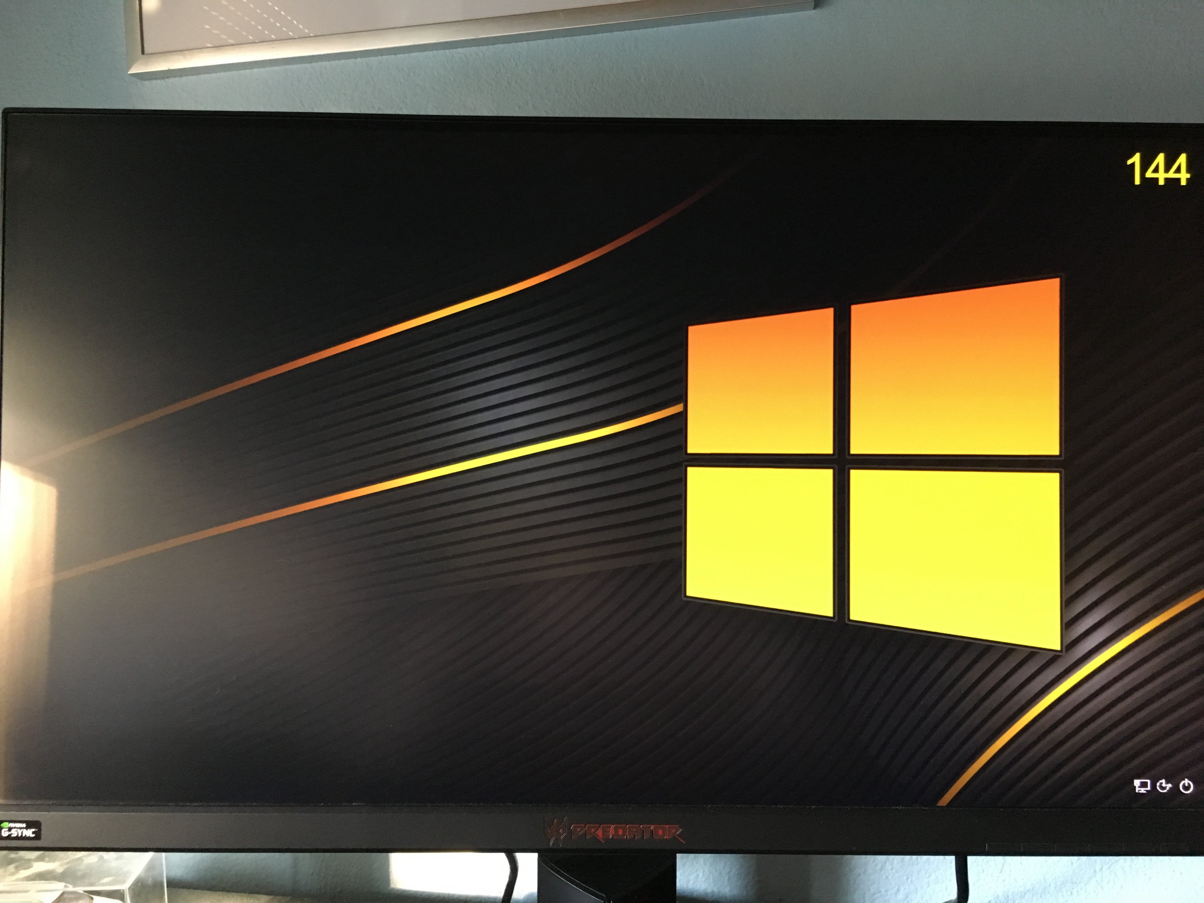

Hallo! Ich hab seit heute das Problem das wenn ich meinen PC normal boote, ich bis zur Kennworteingabe komme aber wenn ich dann Leertaste oder irgentwas drücke damit das Kennwortfeld kommt, passiert einfach nixmehr..... Das Problem soll laut Google bekannt sein aber ich will um eine Systemwiederherstellung herum kommen... Ich komme in den Abgesicherten Modus rein und hab bereits die Festplatte auf fehler überprüft... ohne Erfolg... Hab die Kennworteingabe komplett deaktiviert aber passiert trotzdem nichts. Windows scheit irgenteine Datei zu fehlen aber ich weiss nicht wie ich die Wiederherstellen kann oder was ich Überprüfen kann! Villeicht hat jemand noch Tipps....

Kannst du einen Screenshot machen? Notfalls mit Fotohandy?

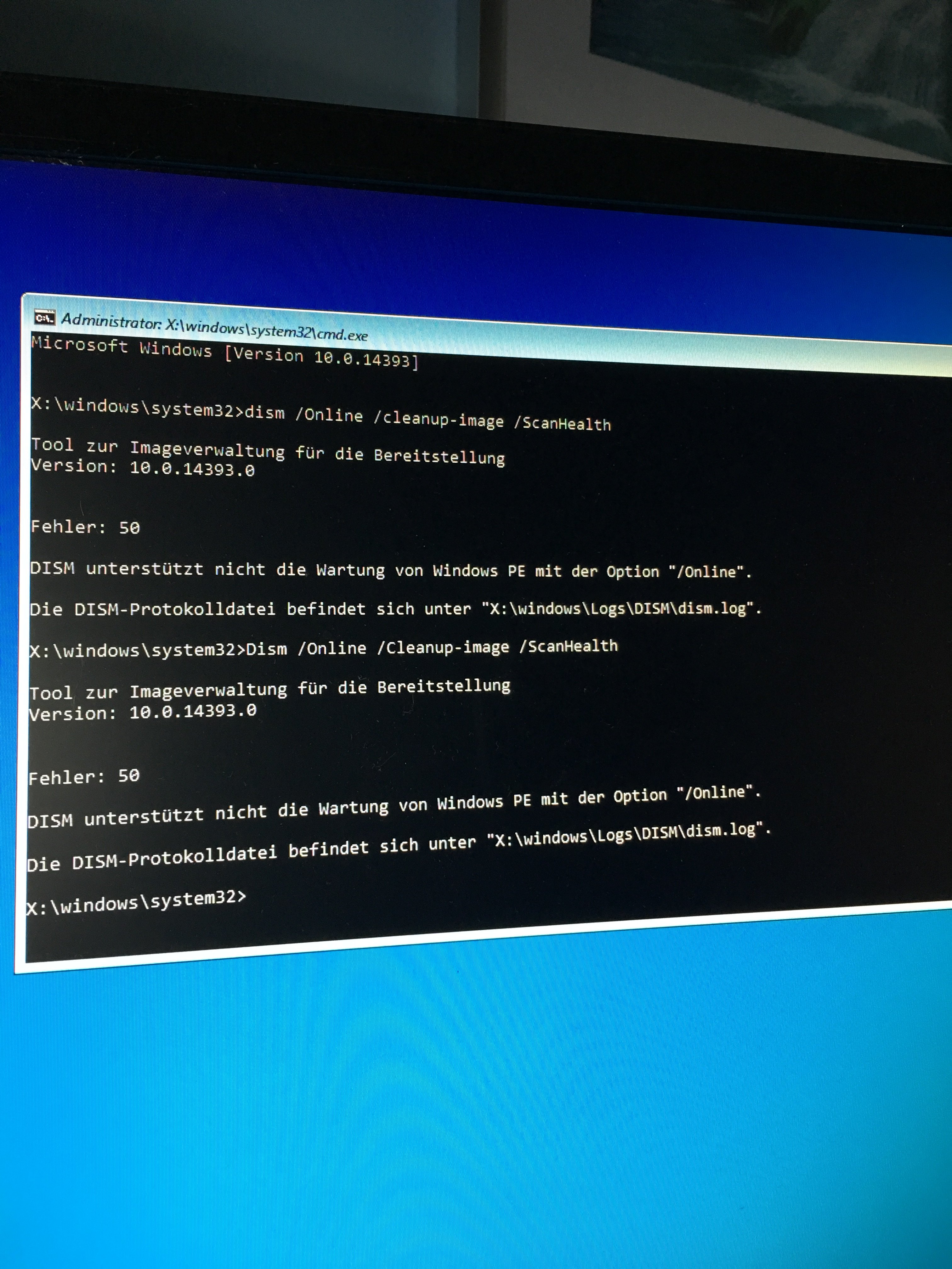

Man kann die Windowskomponenten mit dem Kommandozeilenbefehl
dism /Online /Cleanup-Image /ScanHealth
prüfen.

Hab Windows 10 Pro.. Ja kann ich machen ... Ist halt nur der Loginbildschirm zu sehen aber ich werd schauen!
Hier hängt er einfach ... das mit dem befehl Dsim /Online /Cleanup-image /ScanHealth funktioniert irgentwie nicht weil er schreibt das die funktion /Online nicht kompatibel sei....

Das schreibt er beim Befehl Dism /Online /Cleanup-image /ScanHealth

Fang mal "von hinten" an
https://www.deskmodder.de/wiki/index.php?title=DISM_Fehler_50_beheben

Mein erster Gedanke fiel auf den Windows Authentifizierungsdienst, es existieren da Tools mit denen man die hauptverantwortliche Library modifizieren (hacken) kann -danach treten etwa 1:1 Effekte wie von dir beschrieben auf. Allerdings würde sich das Phänomen bei einem abgesicherten Boot genau so darstellen. Trotzdem komisch, dass in deinem Screenshot kein Mauszeiger zu sehen ist.

Ja ich werde mich heute nochmal ranmachen ans Problem aber der Mauszeiger funktioniert ganz normal ... nur eben die Kennworteingabe kommt nicht ... werde heute deine Tipps versuchen und auf einen Erfolg hoffen ...

ja genau das ist es! Obwohl ich die Kennworteingabe und Sperrbildschirm ausgeschalten habe ... hängt er trotzdem beim Windowsscreen.... Hab schon auf nen Wiederherstellungspunkt zurückgesetzt aber immernoch das selbe Problem... Im abgesicherten Modus funktioniert alles... Hab langsam das gefühl das ich um eine Neuaufsetzung nicht herum kommen werde... Ich werde mich heute nochmal ransetzten.
