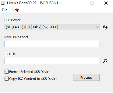

Was muss ich hier eingeben?
Dr. McCoy schrieb:
Sieht nicht so toll aus. Boote von einem USB-Stick Hiren's Boot und schau dir die Datenträger damit genauer an, CDI ist da mit drauf.
Hier geht's lang: https://www.hirensbootcd.org/usb-booting/
