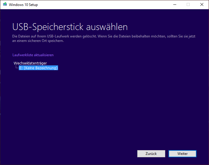

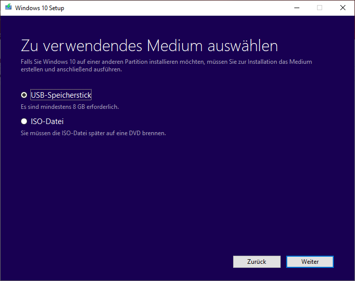

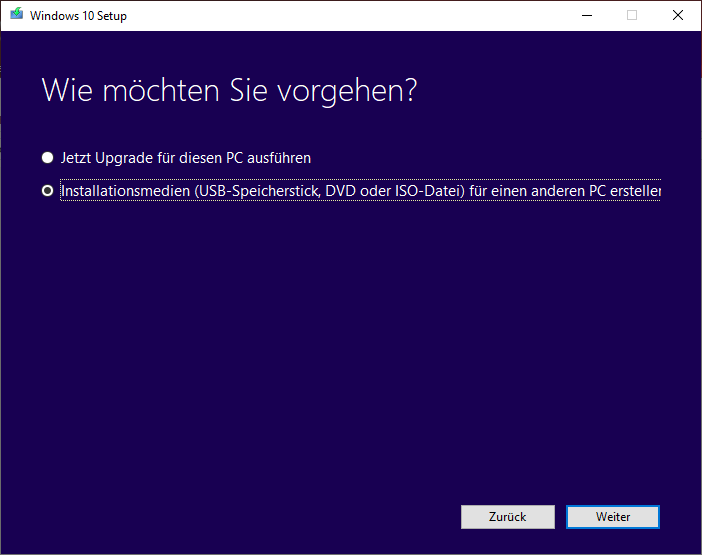

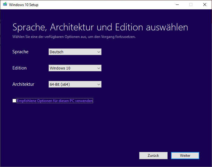

Geh zum Nachbarn oder Bekannten mit einen USB-Stick und erstelle einen USB-Stick direkt mit dem Media-Tool.
Dann weiß man wenigstens das alles richtig ist. So wie ich das sehe, wird es danach auch noch nicht einfach für dich.
