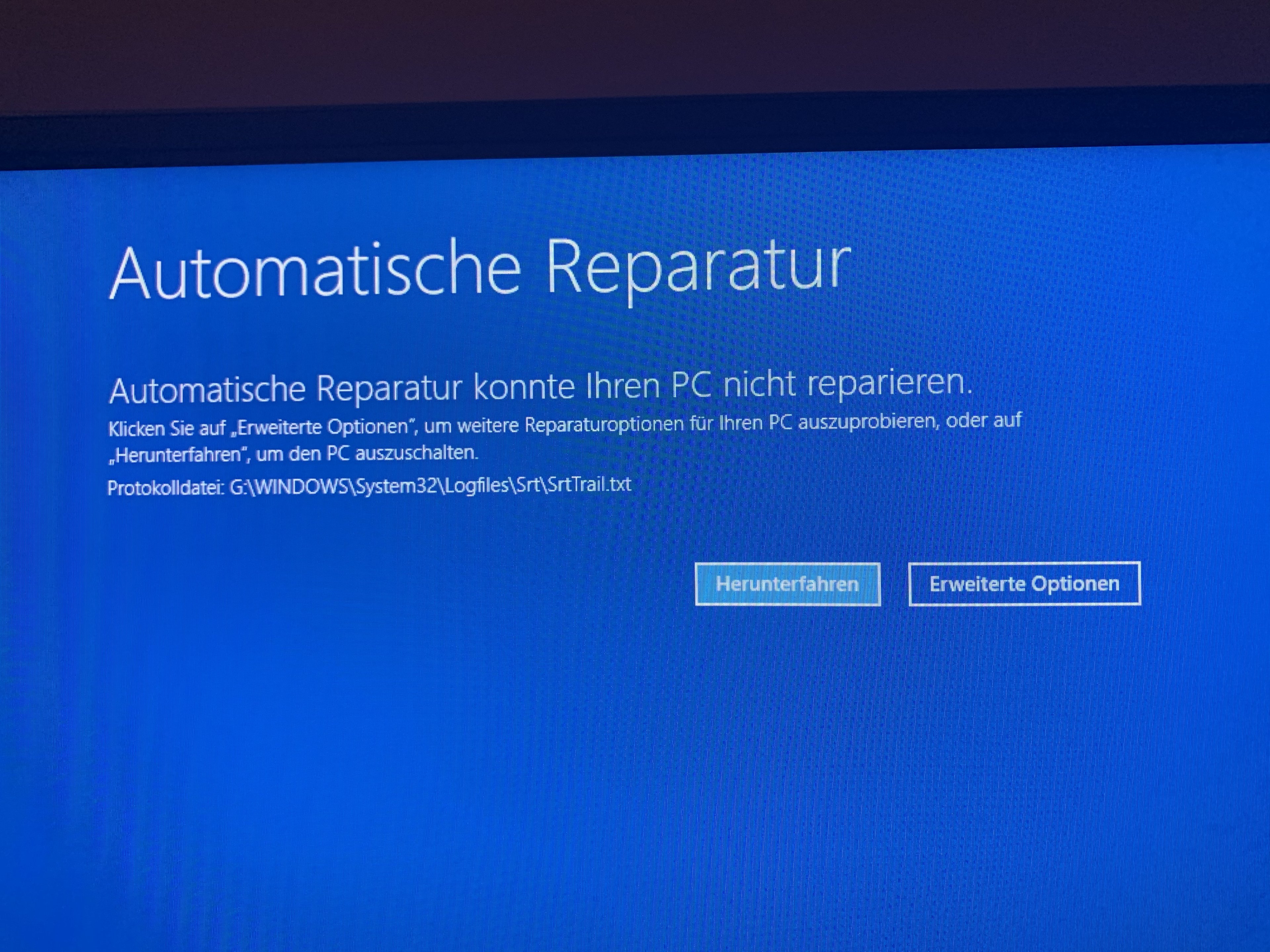

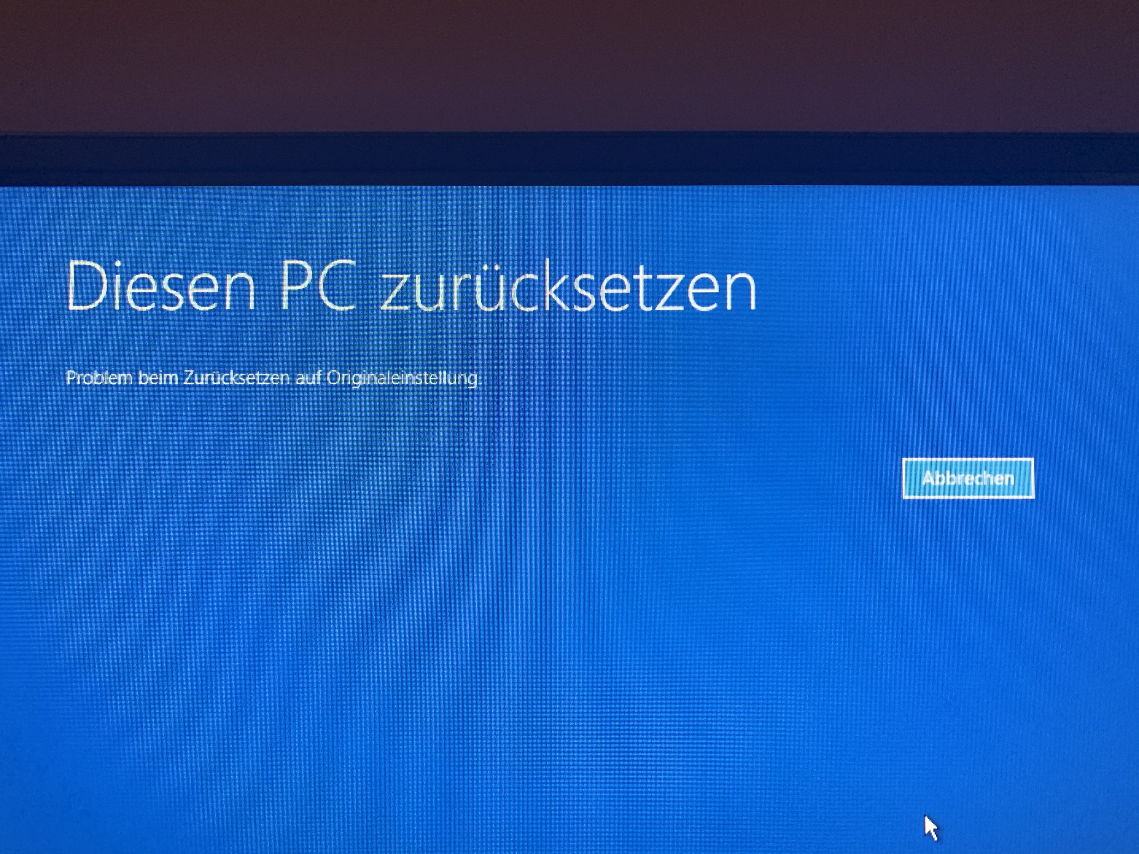

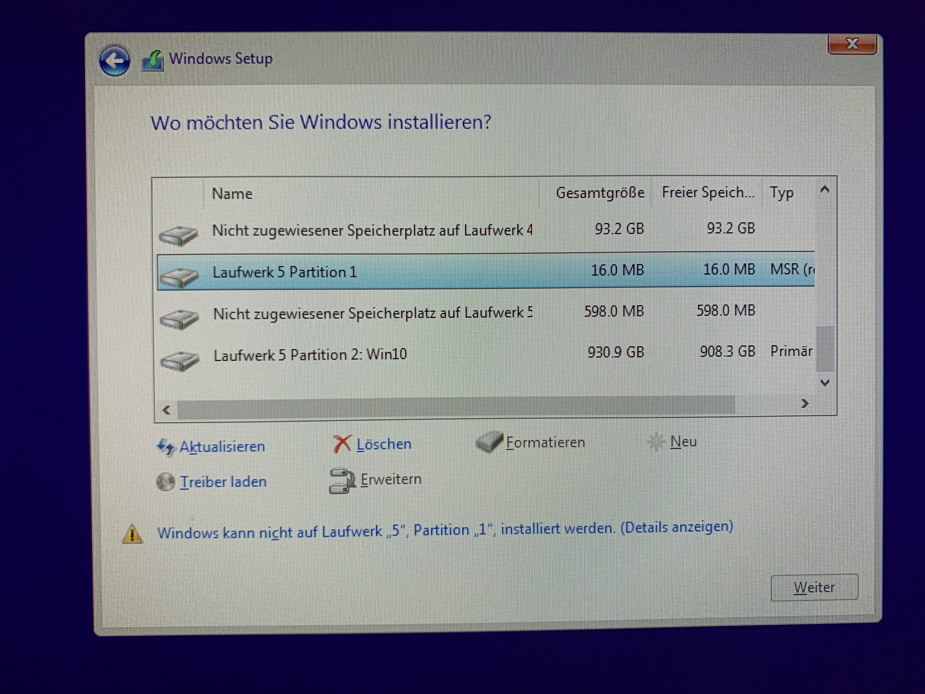

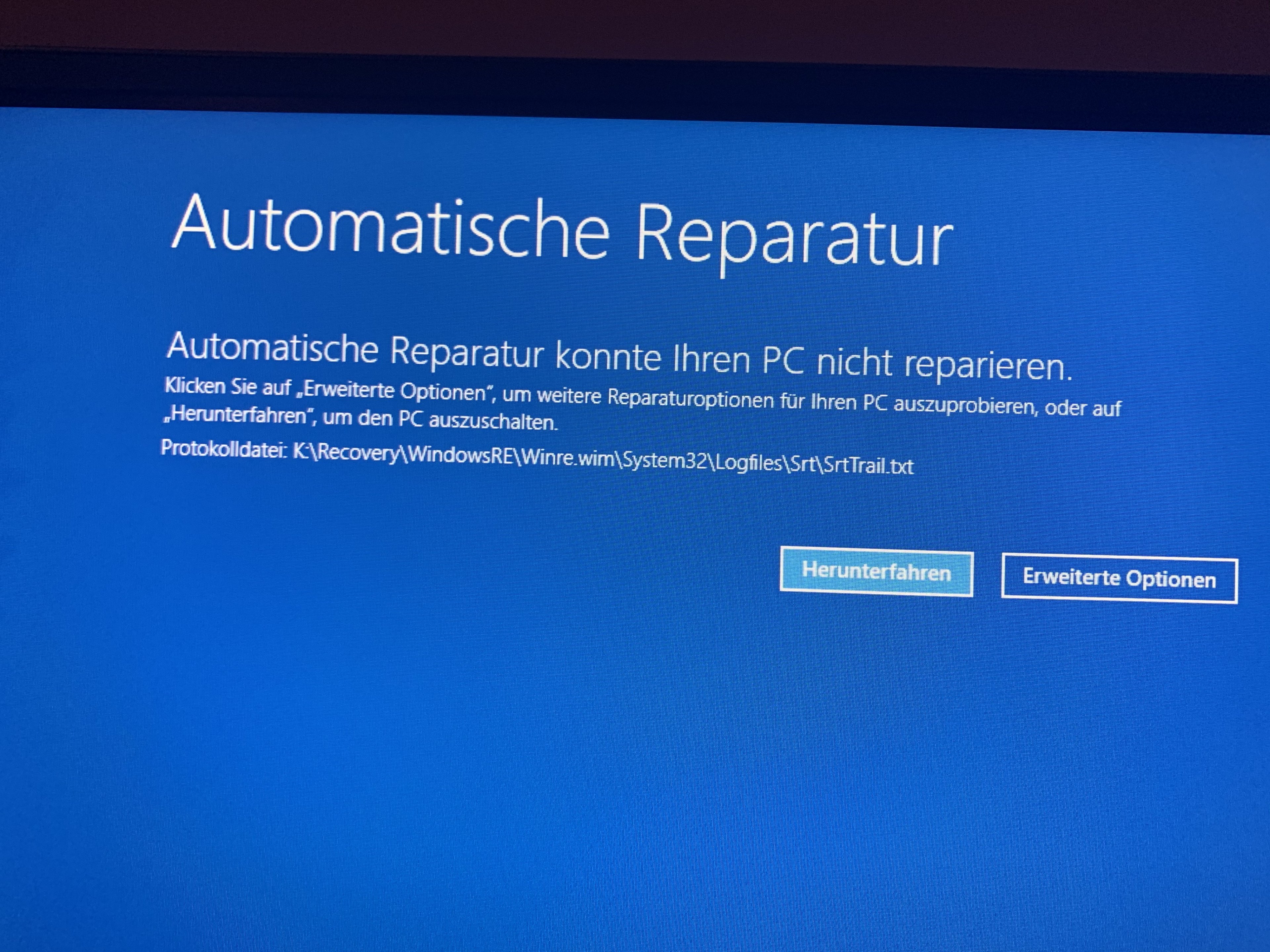

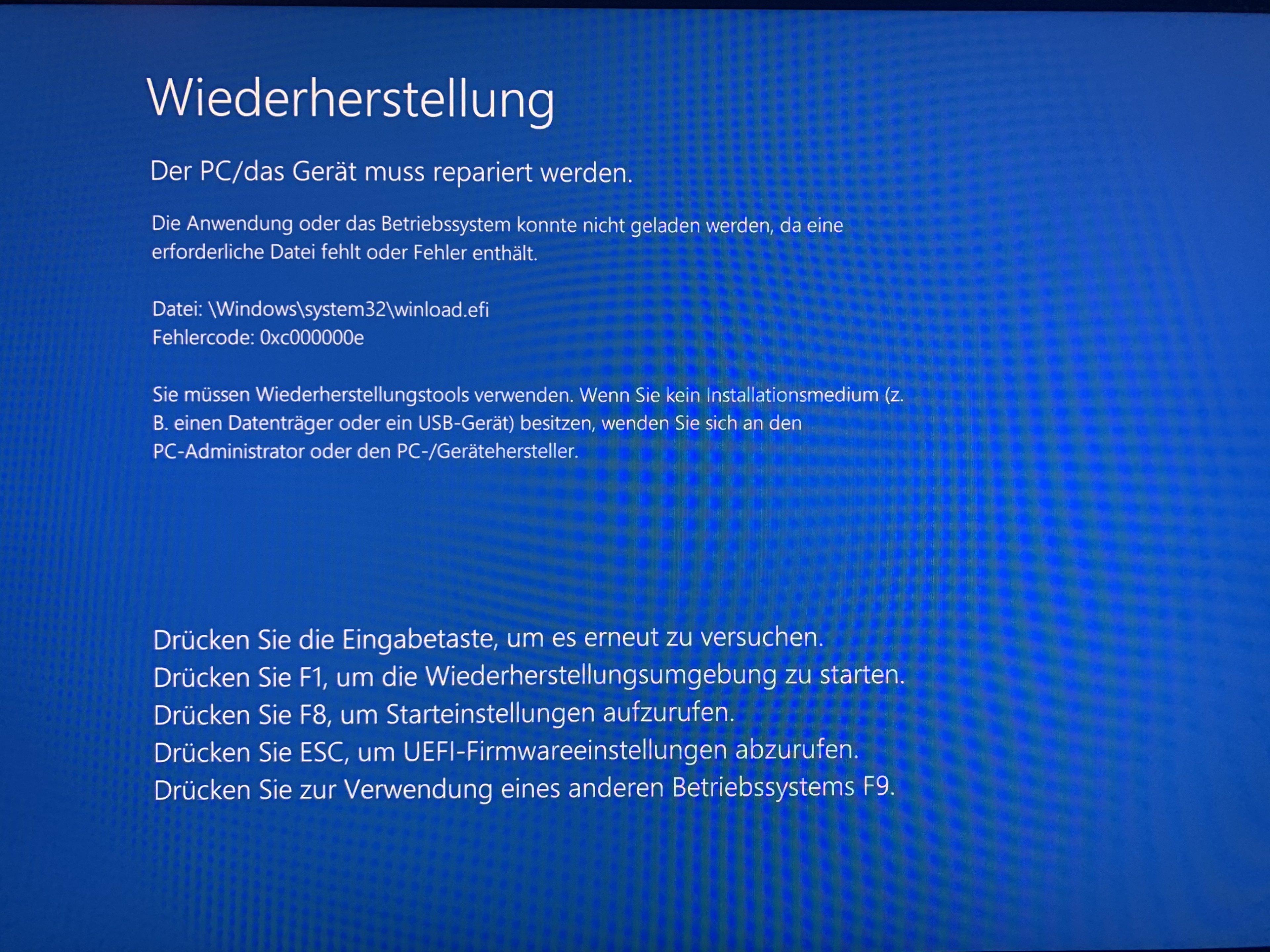

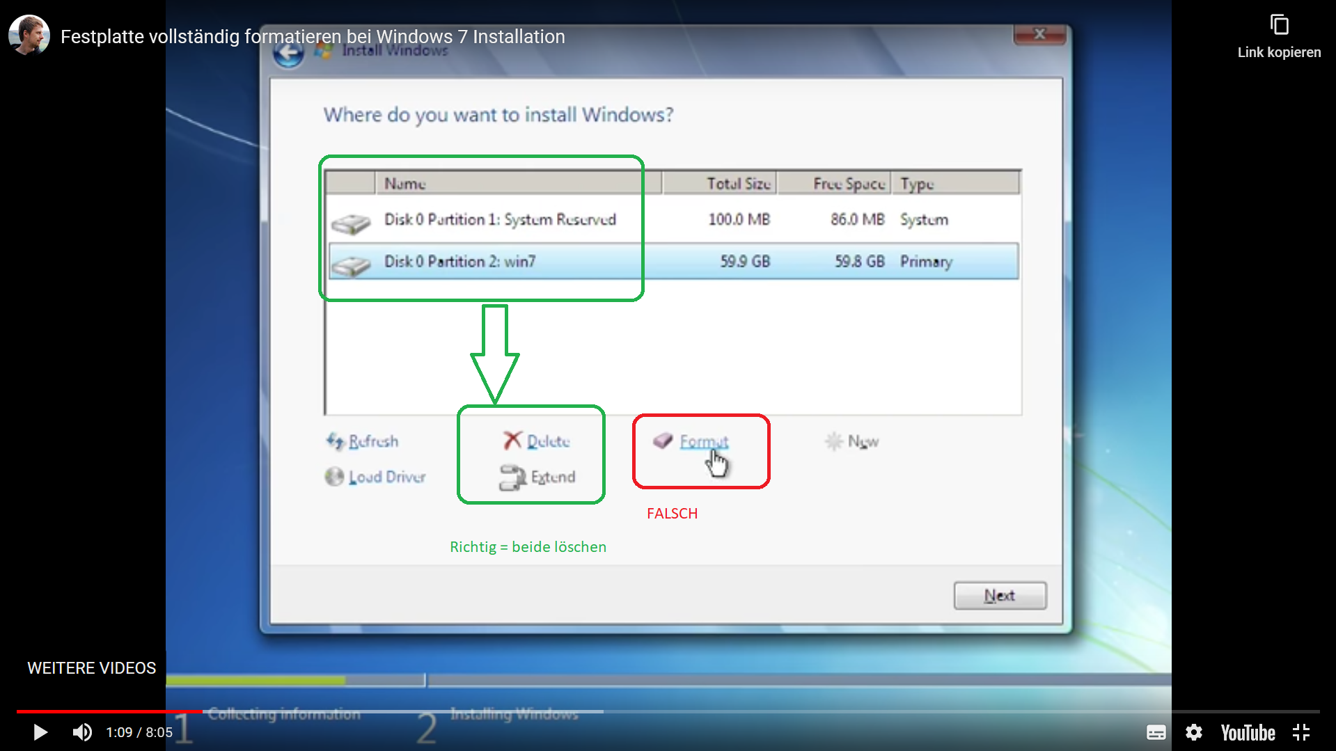

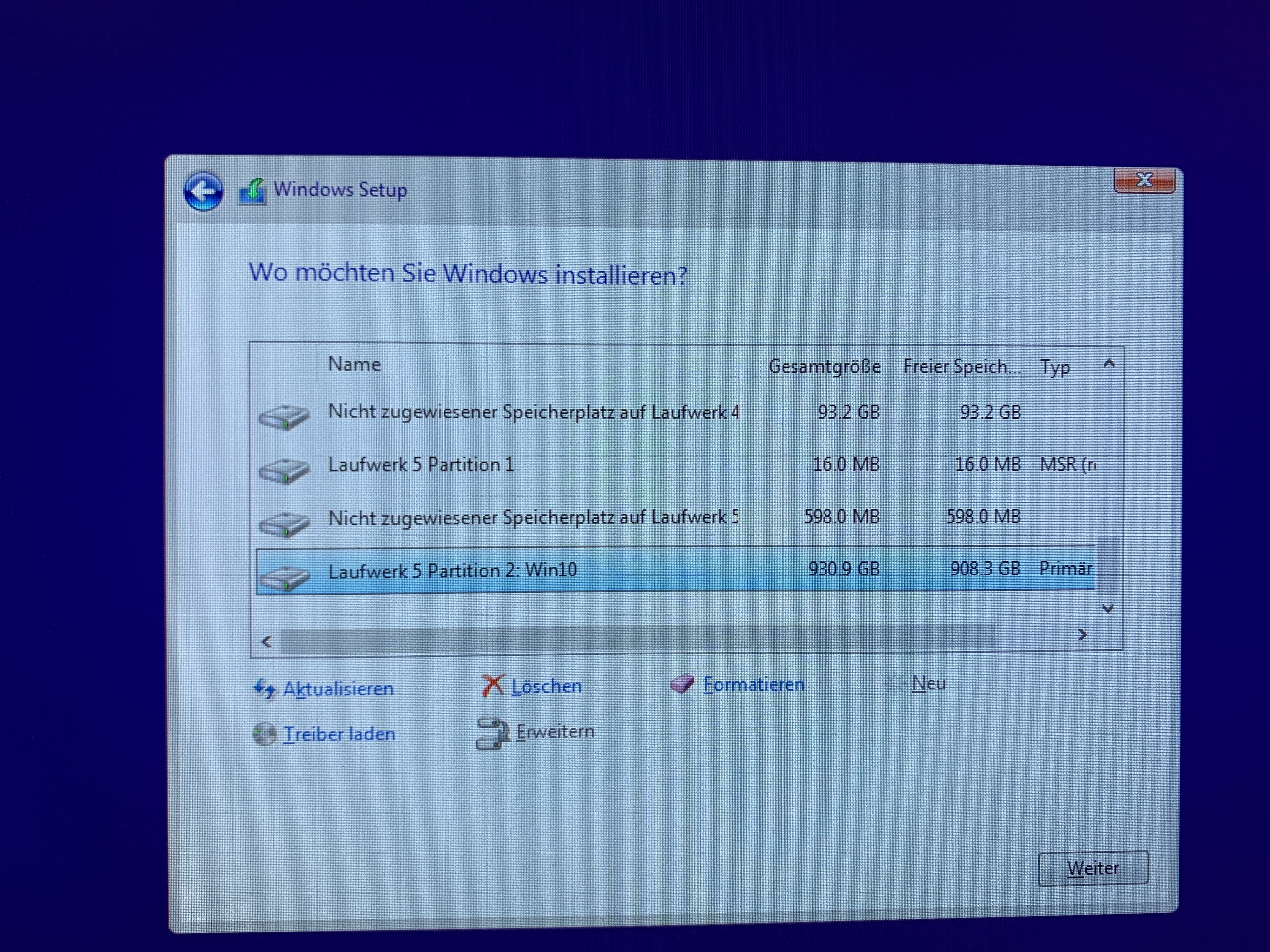

Hallo, ich bin extrem verzweifelt. Ich will Windows 10 auf Laufwerk 5 installieren und kriege jedes Mal einen Fehler beim starten. Ich habe zuvor die beiden Festplatten nach diesem Video formatiert:
Was kann ich machen? Ich habe es jetzt schon 3 mal installiert... und alle reperaturfunktionen gestartet. Ich habe alle Partitionen wie im Video auf ntfs gestellt

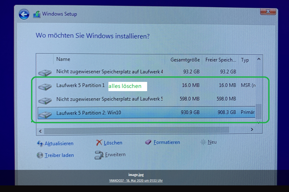

Hallo @YANKOO37
Im Video falsch erklärt. Du musst da nicht formatieren, du musst die beiden Partitionen, siehe Bild, löschen. Dann klappts.

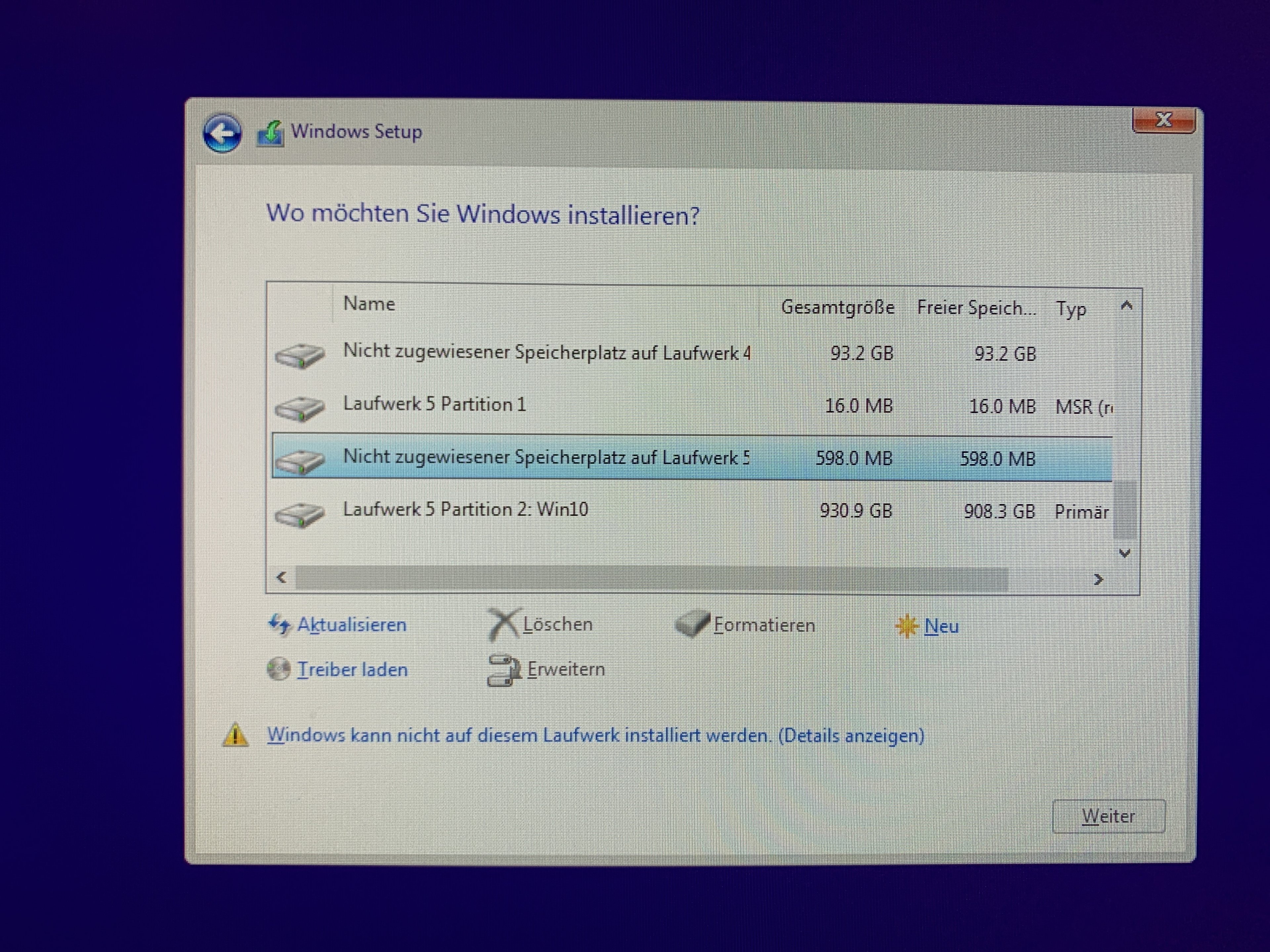

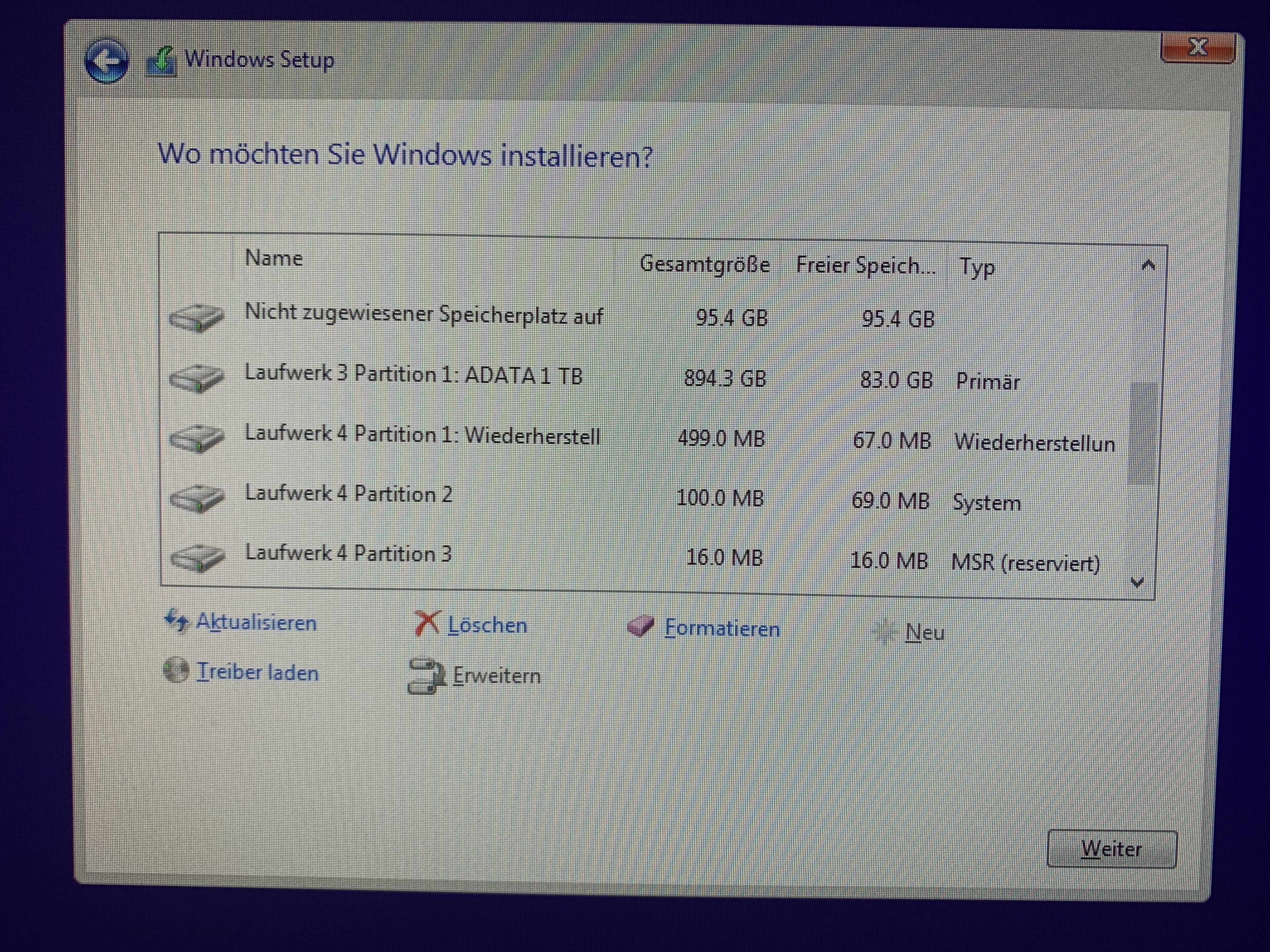

Also laut meinem Bild Partion 1 und 2 löschen?
-=:Cpt.Nemo:=- schrieb:
Viel kann ich da nicht helfen da ich zu wenig von deinem PC weiß, aber einen Tip kann ich Dir geben:
Bitte stöpsel alle Festplatten aus, auf die das Windows nicht drauf soll, und lass dann diese Festplatte komplett formatieren. VORHER EIN BACKUP MACHEN falls Daten drauf sind die du noch brauchst. Die sind nachher weg.
Das kann schon viel helfen, Am ende noch deinem BIOS/UEFI sagen von wo er booten soll.
genau das habe ich doch gemacht, nur ohne abstöpseln der anderen ssds. Gibt es da noch einen anderen Vorteil außer der Sicherheit?

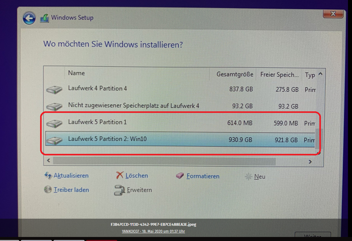

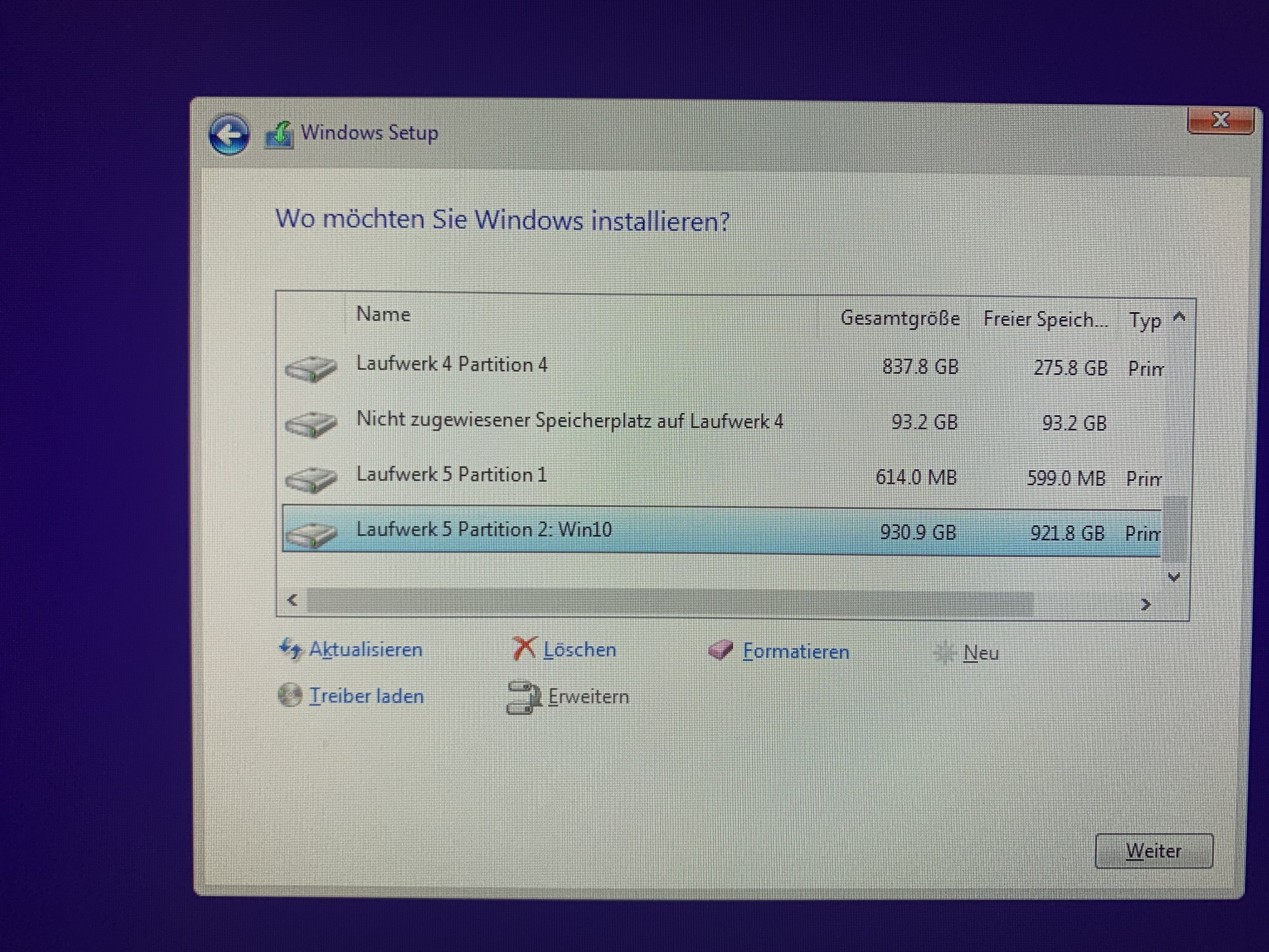

Wenn Windows auf Laufwerk 5 soll, und dort sonst keine Partition, oder Daten mehr sind, dann alles löschen.
Wie @cpt.nemo sagt, am besten alle anderen Festplatten abklemmen, es sei denn du möchtest ein Multibootsystem.

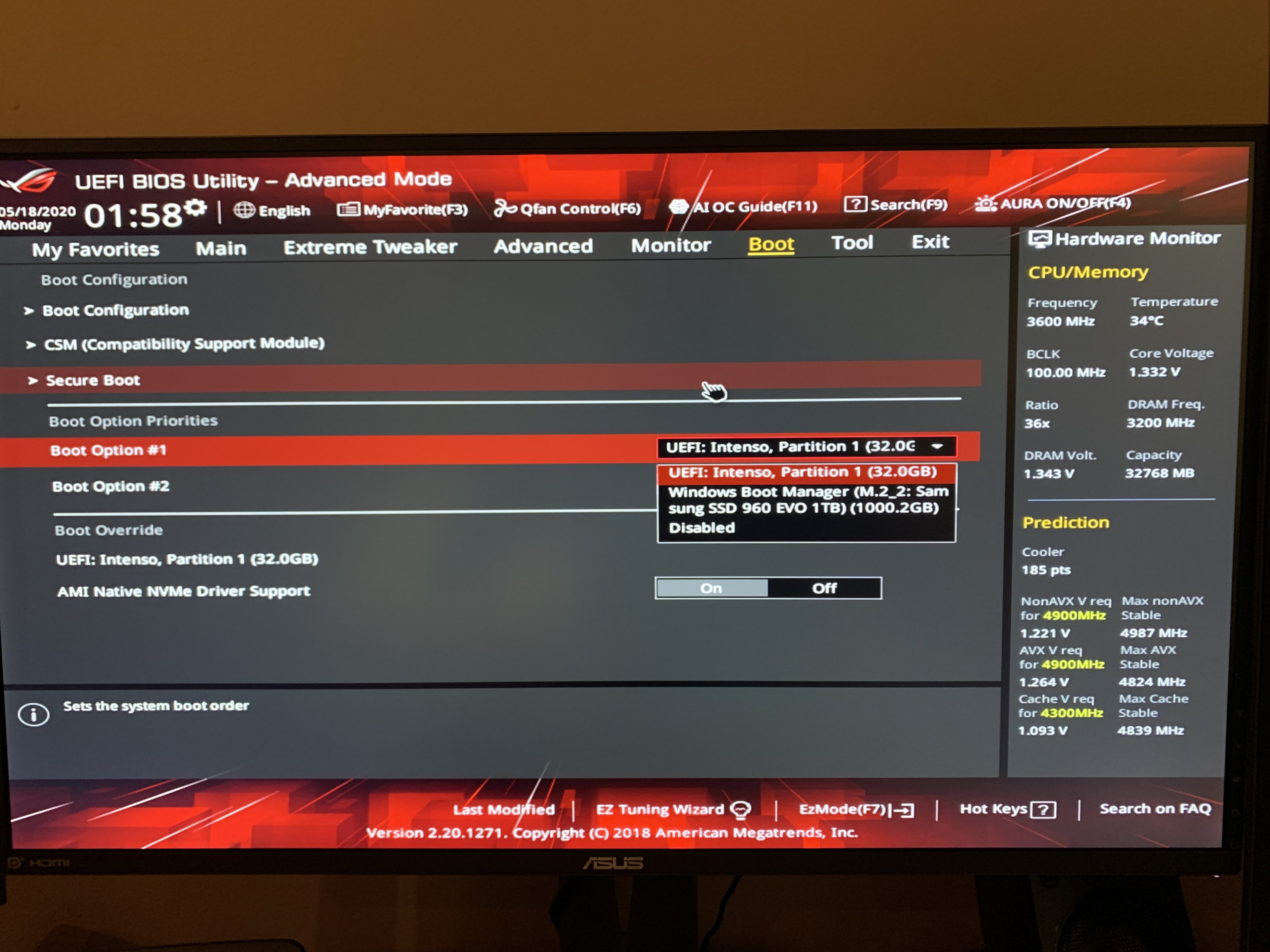

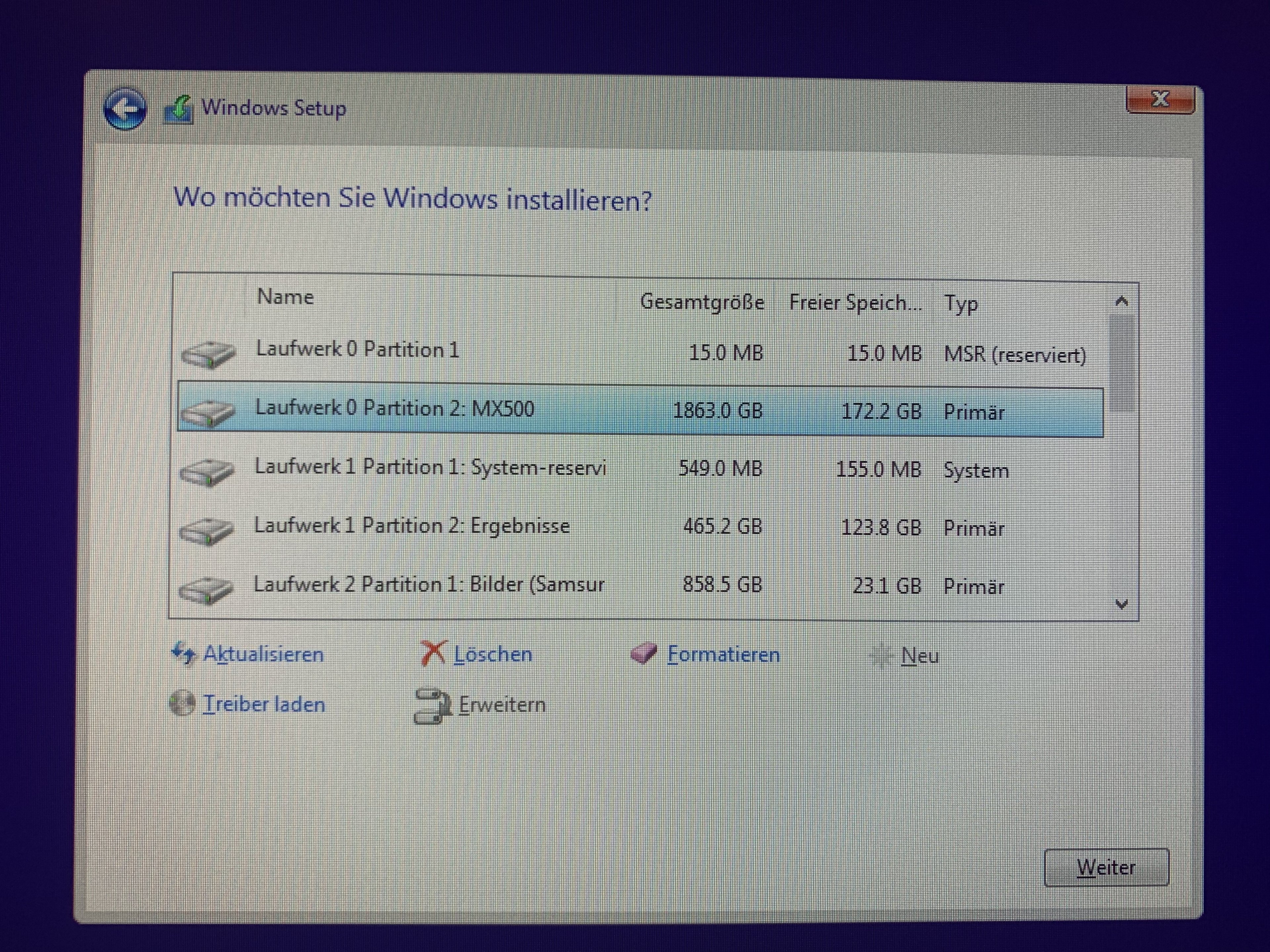

Kann das hier auch eine Fehlerquelle sein? Vor ein paar Jahren hatte ich Windows mal auf der 960 Evo. Ich versuche win10 aktuell auf Datenträger 5 (970 Evo) zu installieren. Im Bios wird mir diese aber auch nach der Installation nicht angezeigt.

Ja 960 und 970 sind beides NVMe SSD. Ich hatte damals einen anderen PC, wo win10 auf der 960 lief. Dann habe ich mir einen neuen PC gebaut und win10 auf der 970 installiert und die 960 als zusatzlaufwerk eingebaut. Dort ist (scheinbar) win10 auch noch drauf. Und jetzt bin ich aktuell bei der neuinstallation. Also es lief schon knapp ein Jahr auf dem neuen PC. Ich wollte diesen nur nochmal neu aufsetzen.
In deinen Bildern in #1, ist nicht ersichtlich welche die 960 Evo mit Win 10 ist.
Ich vermute mal, dass es Laufwerk 4 ist? Dort möchtest du also kein Win 10 mehr haben?
Auch auf Laufwerk 1 war vermutlich mal ein Windows Installation? Das sieht man an den System reservierten Partitionen. Das könnte dann auch alles gelöscht werden. Aber erst nach der Installation auf die 970 Evo, würde ich empfehlen.

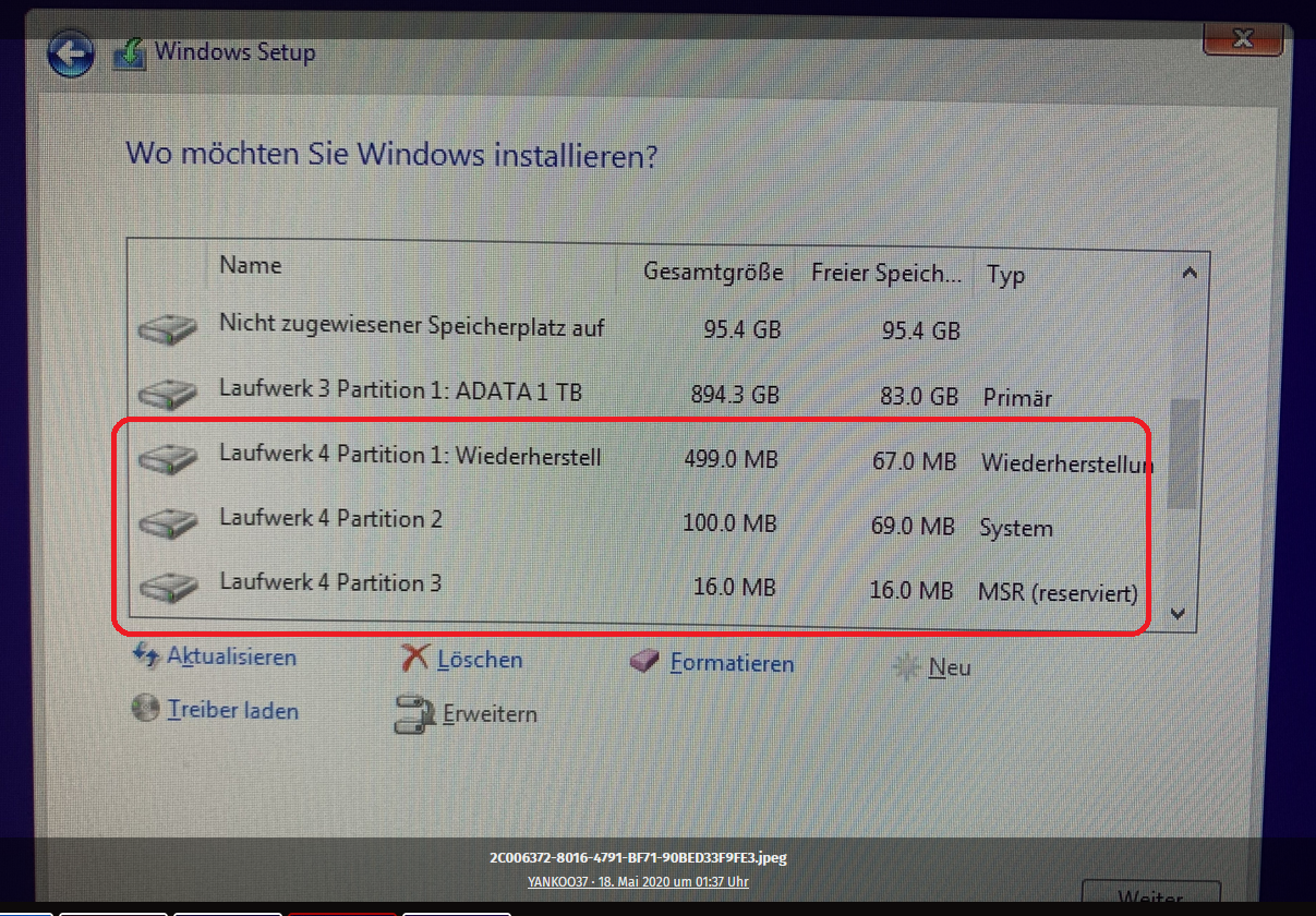

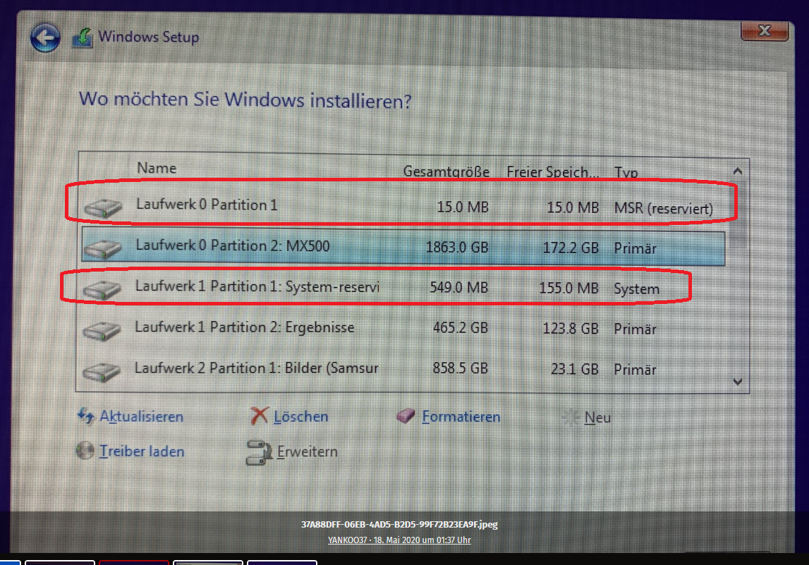

Ich bin am Vorbereiten, was auf den einzelnen Laufwerken gelöscht werden kann.
Alles, was in den Bildern rot umrandet ist, kannst du löschen.

ja genau, auch auf einer alten SSD war auch mal windows. Ich habe jetzt mal alle SSDs abgekabelt. Jetzt sind nur noch beide NVMes dran. Richtig, Laufwerk 4 ist die 960 undLaufwerk 5 ist die 970.

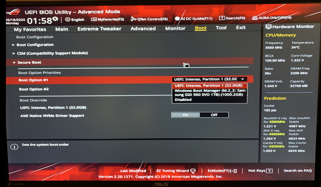

Wieso werden mir aber nicht beide Windows Festplatten im Bios angezeigt? Muss ich dafür irgendwas einstellen?
Dann würde ich die 960 auch abklemmen, sonst könnte das Bootmanagement auf der landen. Und wenn du die mal ausbaust, für einen anderen Zweck, dann würde dein PC nicht mehr starten.

Du meinst dieses Bild?
Da werden nur fertige Installationen angezeigt, und wenn ich recht verstanden habe, war Win 10 ja noch nicht fertig auf der 970 EVO installiert?
Sorry, ist schon Spät. ::gäähn
Der Eintrag mit "Windows Boot Manager:..." ist Deine SSD mit der Windows Installation
Hast du dir auch einen einigermaßen frisch Stick von MS Media Creation Tool herunter geladen? Dann klemme alle Platten, wo das System nicht hin soll ab und instaliere vom Stick weg. Zu Beginn der Installation solltest du alle alten Win Partitionen löschen. Nach der Installation zum Betrieb vorher schauen, ob an der ersten Stelle der Bootreihenfolge der Boot Manager steht.
