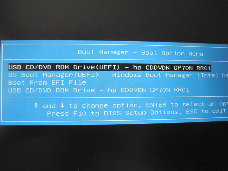

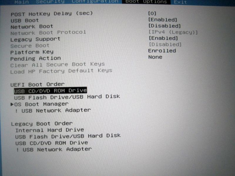

Ich füge mal Bios-Fotos hier ein, die ich zwischendurch gemacht habe.

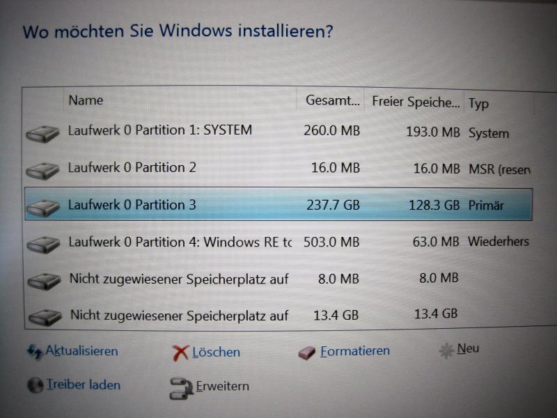

Zur erneuten Installation alle Partitionen des/der lokalen Datentraeger loeschen und dann auf "Weiter".

Der "Windows Boot Manager" muss nach der Installation (falls UEFI Installation) an erster Stelle stehen,
bzw mit diesem bootet Windows 10.
Reaktionen: Terrier

@Nickel: bevor ich den von BFF vorgeschlagenen Weg gehe, wie läuft das in dem Fall ab, ich mache die Installation und wenn der Neustart angekündigt wird und vor meinen Augen abläuft, ziehe ich den Stick oder das DVD-Laufwerk ab, drücke auf "esc" für die Startanzeige und wähle den Windows Bootmanager?

Das kannst du dann erstmal so machen,
aber am besten gehst du ins BIOS und stellst
die Boot-Einstellungen so ein, dass eben der "Windows Boot Manager" an erster Stelle steht. Wurde doch schon Mal gesagt.
Kann doch nicht so schwer zu verstehen sein.

Übrigens kannst Du den Legacy-Boot wieder abstellen; Neugeräte werden schon seit vielen Jahren von Werk aus nur noch mit UEFI-Installation inkl. Secure- und Fastboot ausgeliefert.

hier kommt die Info, dass ich alle Partitionen gelöscht und somit die Neuinstallation ausgeführt habe. Windows ist wieder an "Bord". Die anderen Methoden haben nicht funktioniert. Vielleicht wäre noch was über "cmd" mit Befehlseingaben möglich gewesen, aber ich habe es jetzt sein lassen.
Besten Dank nochmal für euren Support!
