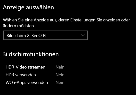

In den Einstellungen von Windows wird aber kein HDR erkannt.

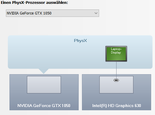

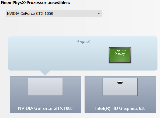

Ich meine gelesen zu haben, dass es selbst mit der HD Graphics 630 möglich sein sollte, also 4K HDR. Jemand hat mir außerdem mal geschrieben (Da ich vor längerem mein VR Headset auch via USB-C DP Adapter an den Laptop anschließen wollte), dass anscheinend an den USB-C Port nur die iGPU "senden" kann, deshalb auch das angehängte Bild von der Nvidia Systemsteuerung.
