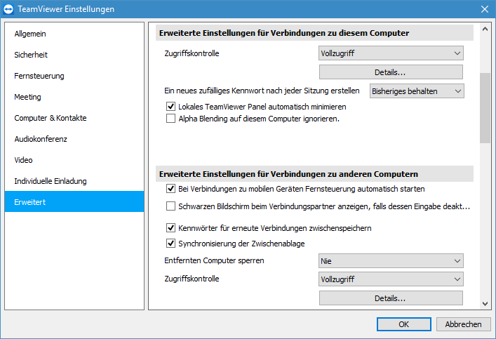

Steht die Zugriffskontrolle auf Vollzugriff in den erweiterten Einstellungen, automatisches Trennen auf "AUS", einfachen Zugriff gewähren auf "EIN" (steht mehrmals in den Einstellungen) und speicherst Du das Passwort/Zugang mittels einem Kontozugang/Anmeldung auf dem Teamviewer-Server?

Ja, überall ist Vollzugriff aktiviert, automatisches Trennen ist auch auf aus.
