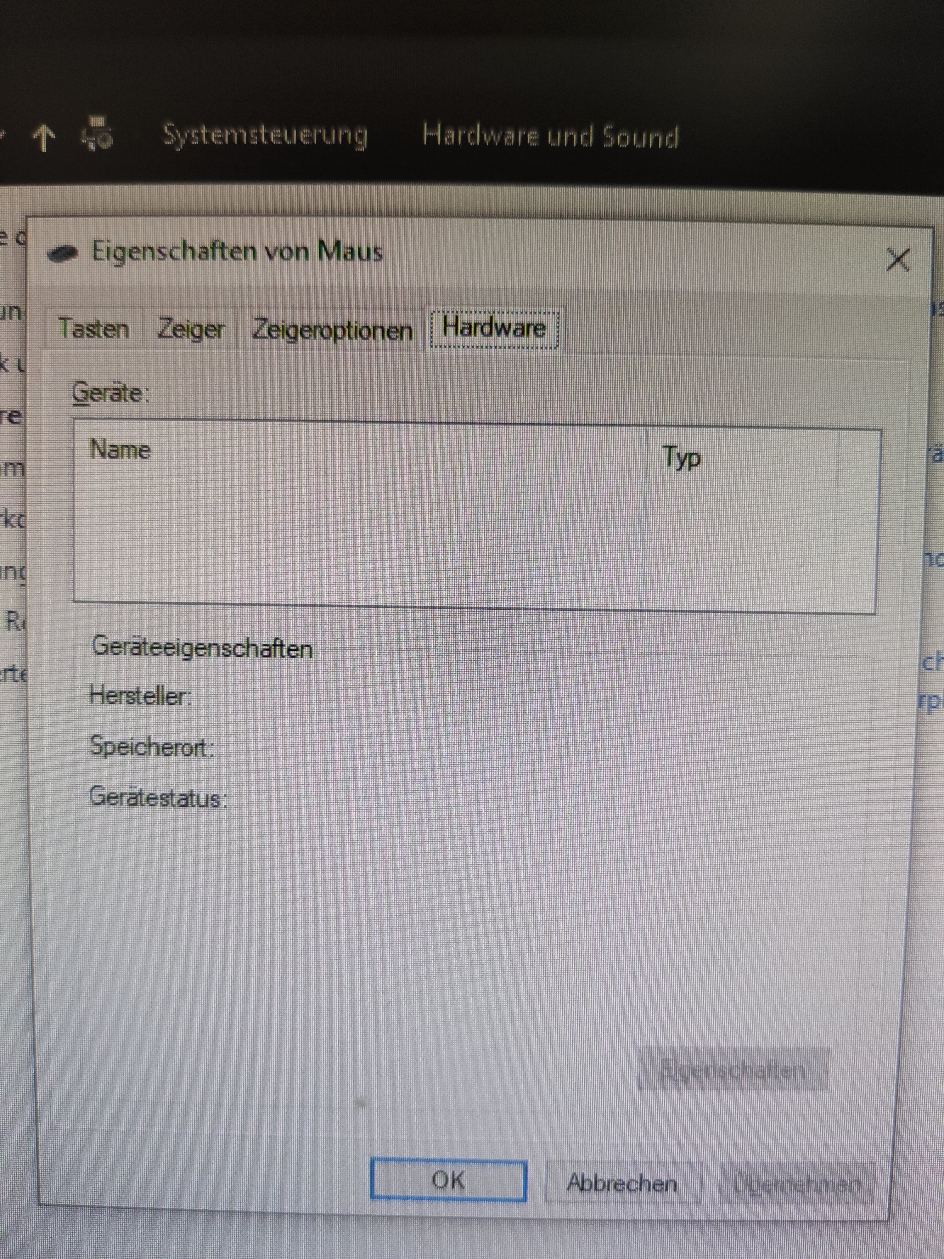

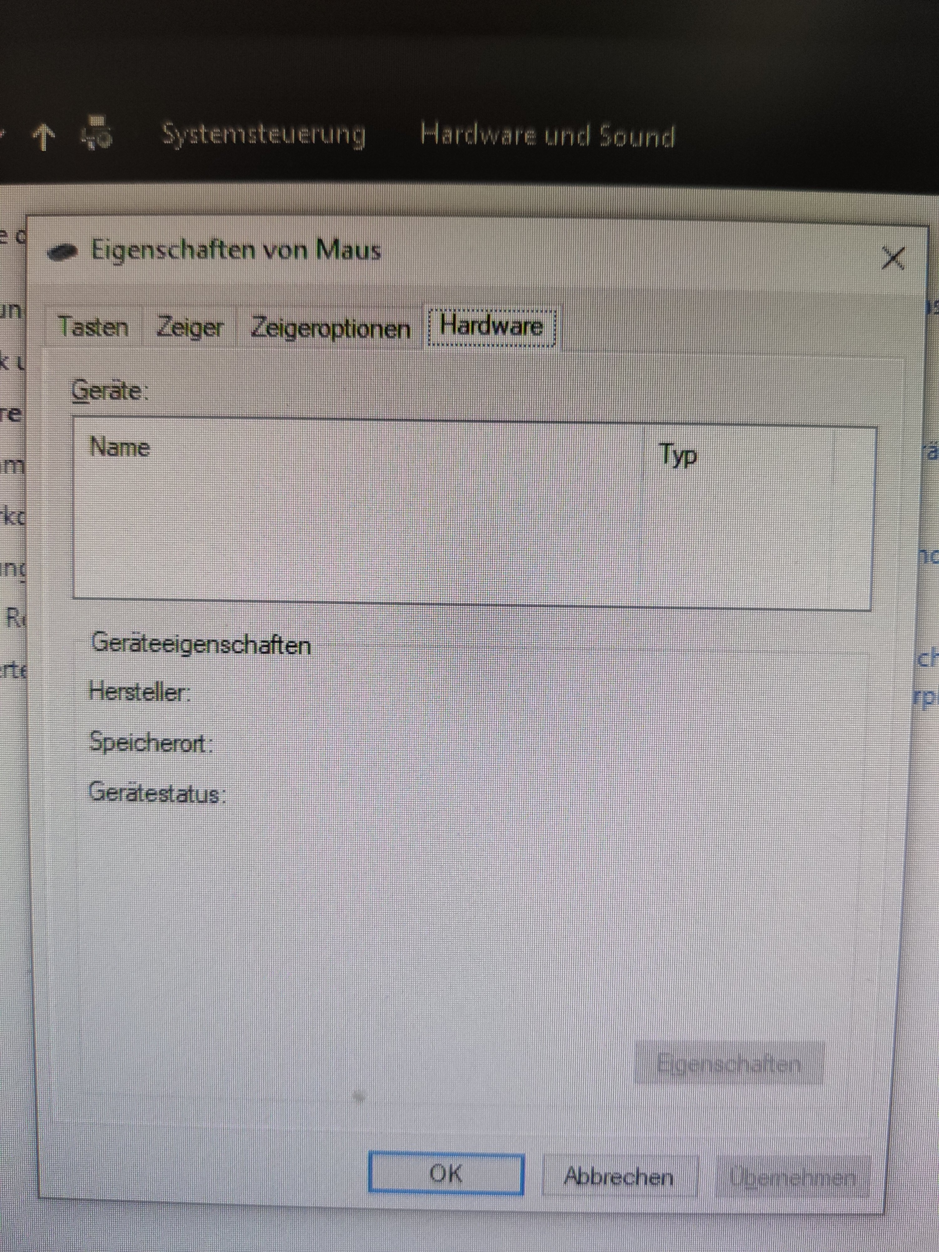

Ich hatte gerade Probleme mit meinem Bluetooth Treiber/ verbinden von Geräten.
Letztendlich war aber nach einem Neustart die maus weg. Ich nutzte eine Logitech g403 Funkmaus.
Nach langen ausprobieren von verschiedenen USB Slots und USB Kabel hat sich nichts getan. Windows hat zwar beim Wechsel von USB 2 auf 3 die Hardware neu erkannt und erfolgreich installiert aber auch nach einem Neustart war die Maus nicht da.
Nicht Mal eine alte Logitech MX 518 ändert den Zustand. Am Laptop funktionieren beide Mäuse ganz normal.
Hier im Foto sollten jetzt eigentlich zwei Mäuse gelistet sein:
Ich Wette die Lösung ist ganz simpel aber so ein Problem hatte ich noch nie ...
Edit: Uber Tipps zur Bedienung von Windows ohne maus wäre ich auch dankbar )

Nein die eine ist Kabelgebunden und beide funktionieren problemlos am Laptop. Beide habe ich wie gesagt auch schon mit verschiedenen Kabeln an verschiedenen USB Ports getestet.

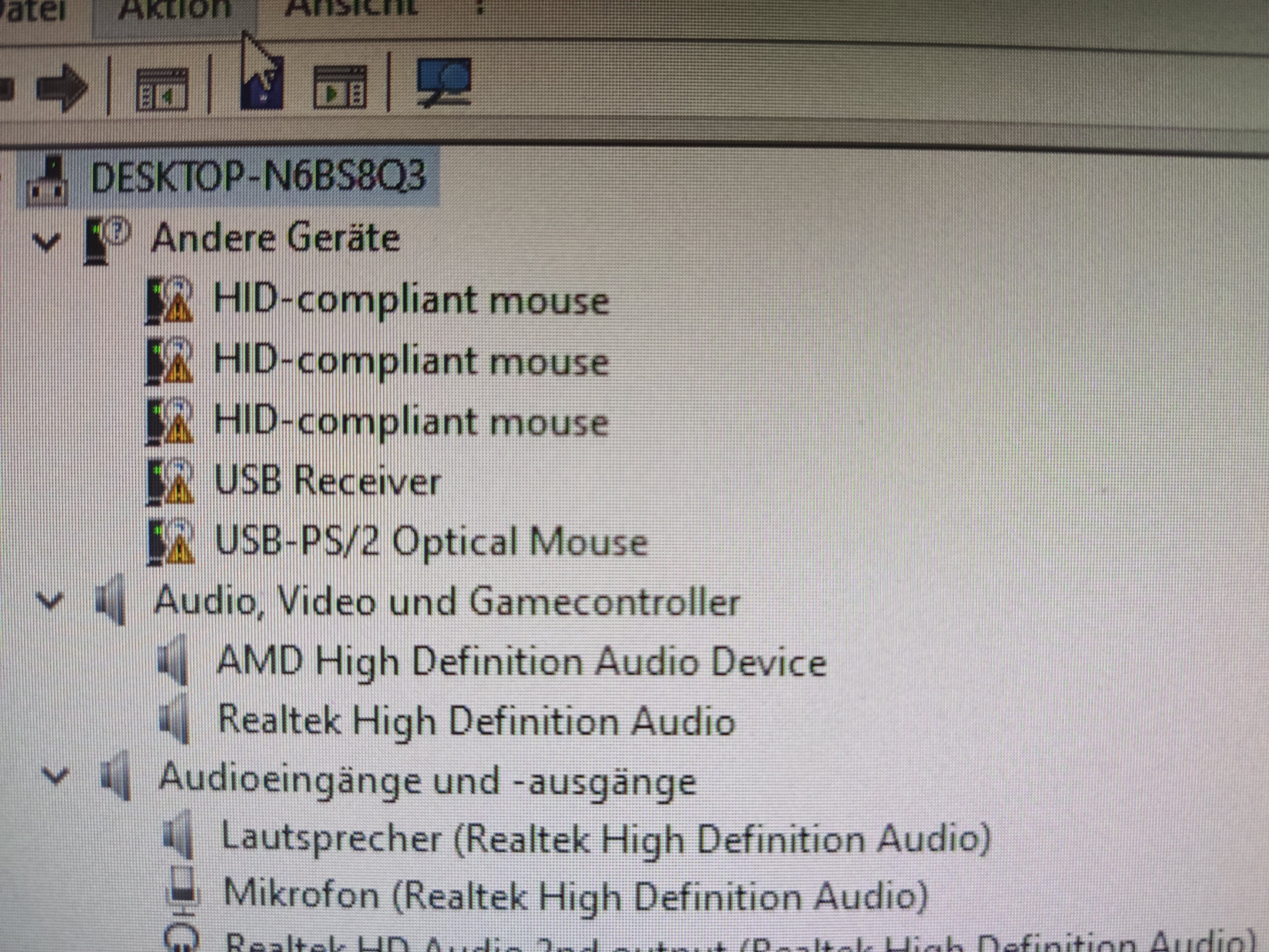

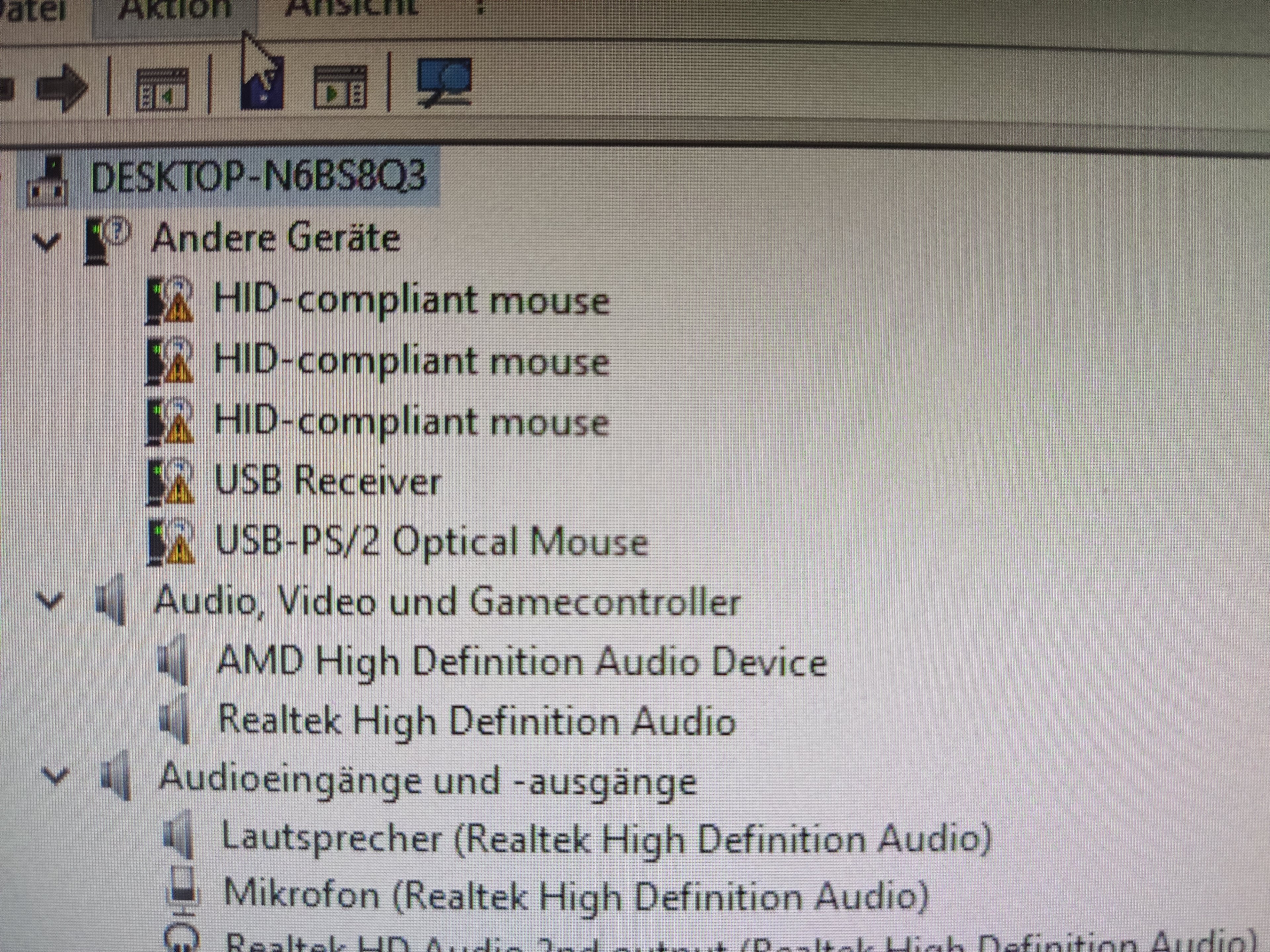

Hier ist jetzt auch der Treiber im Gerätemanager nicht installiert. Da sollte doch Windows selbst einen Treiber finden. Suche nach neuer Hardware usw. hat nichts ergeben. Die Software der G403 habe ich auch schon neu installiert. Einen Treiber alleine gibt es scheinbar nicht.

Hier ein Screenshot aus der Geäteansicht (wo auch die Blutooth Geräte gelistet sind): Windows findet wohl keinen Treiber :(
