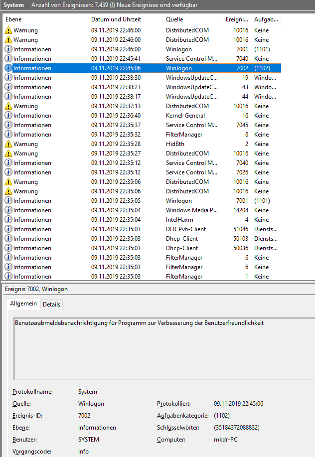

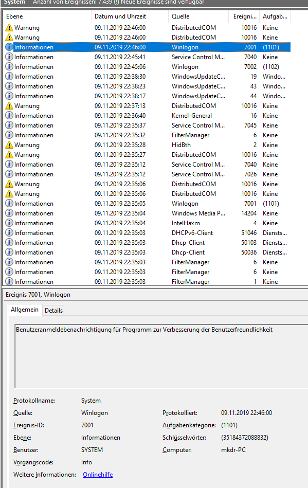

Es ist grad wieder passiert. Ich war in Overwatch, 2-4 Minuten AFK. Plötzlich ausgeloggt. Hab direkt in den Eventlogger geschaut. Dort ist bei 22:45 folgender Eintrag:
bei 22:46 paar sekunden später hab ich mich wiede reingeloggt wohl:

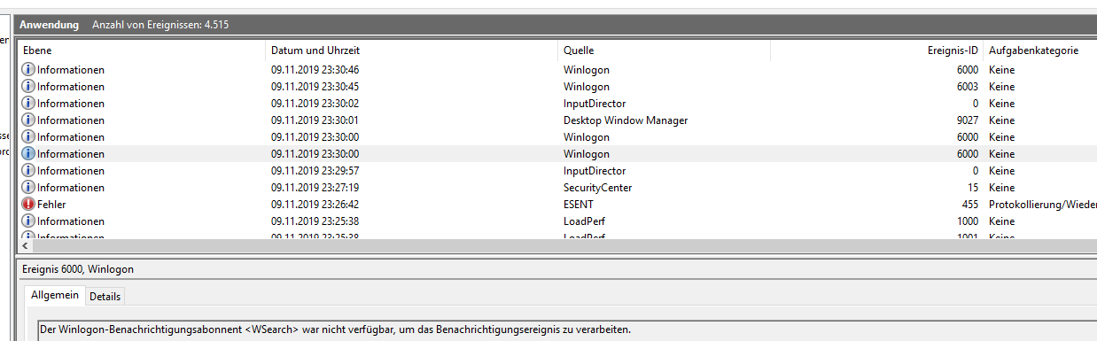

Edit: und wieder passiert:
