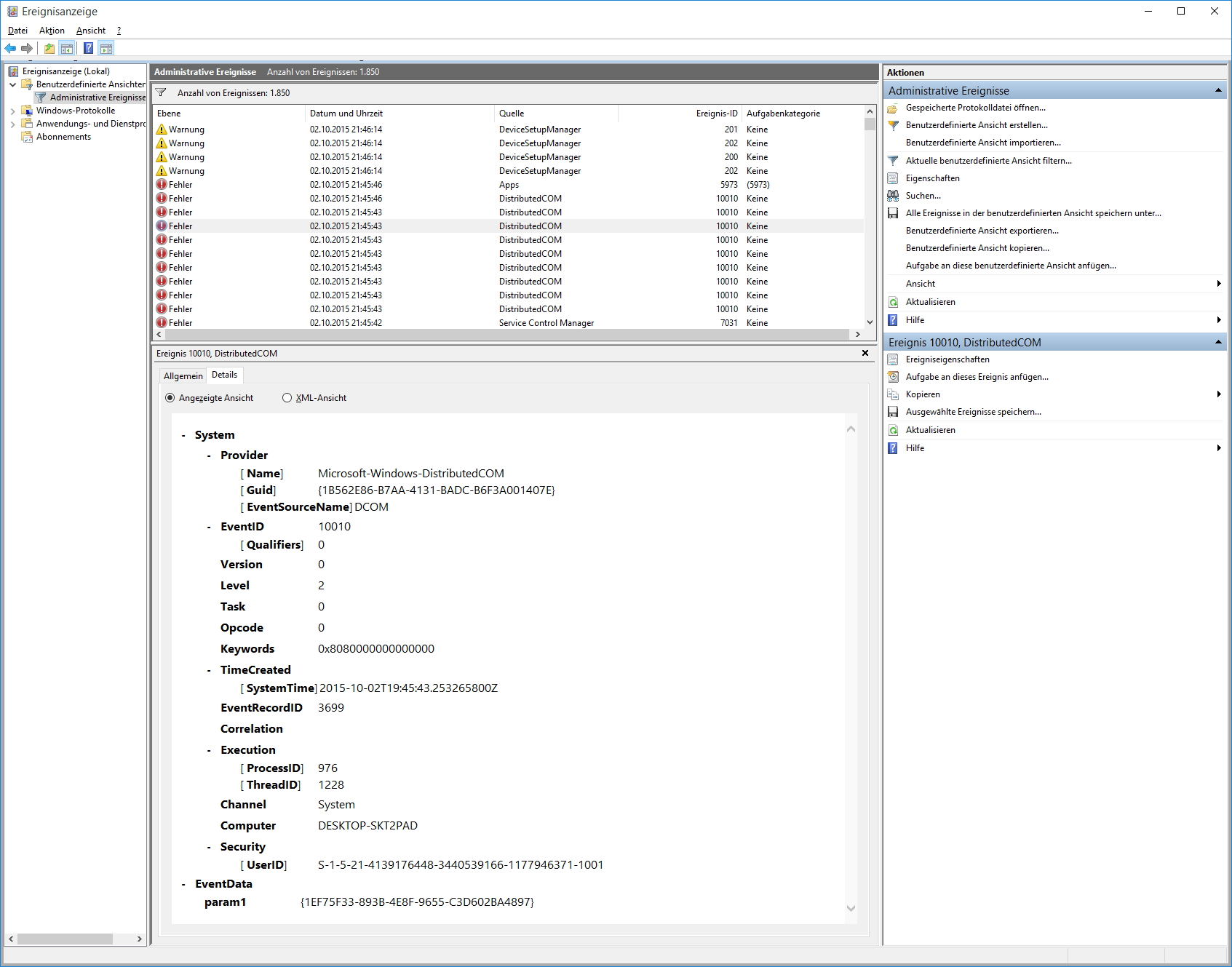

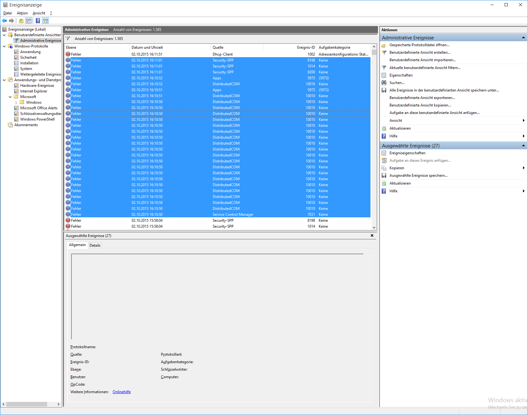

Die makierten Ereignisse werden beim "Shutdown" (was bei mir ja ein Neustart ist) aufgeführt. Ich kann selber nichts auffälliges sehen.

Du kannst noch die Fehlercodes in den Details schauen.
Security-SPP Service ist schon mal nicht so toll.
Ist das Windows aktiviert?
Bislang nicht, deswegen die Security-SPP Meldungen. Das System ist frisch aufgesetzt und die Aktivierung nehme ich später vor um meinen Key nicht zu oft zu verwenden.

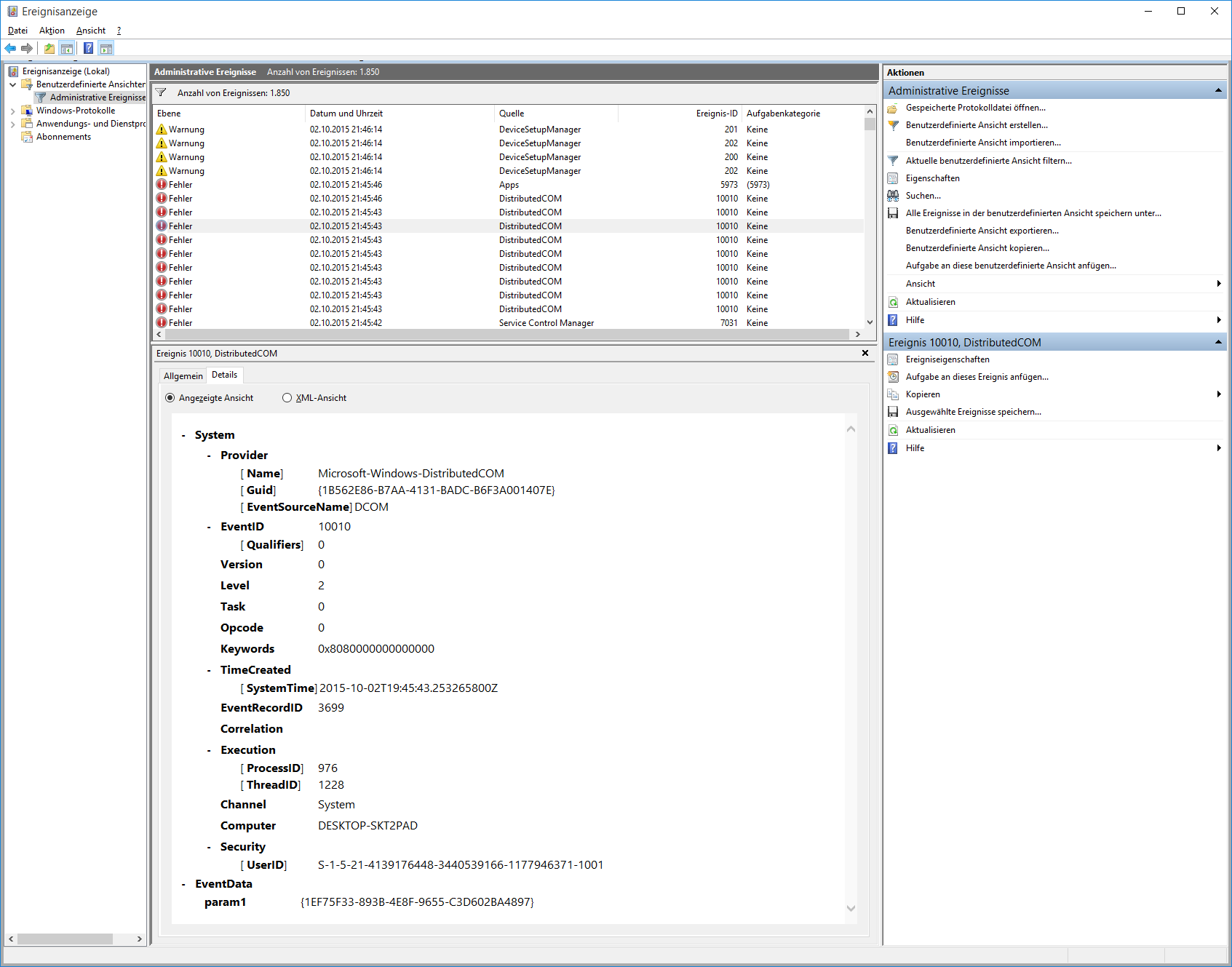

Details zu der anderen Meldung schauen so aus:
Es treten beide Meldungen aber auch auf, wenn fast boot deaktiviert ist, also gehe ich davon aus, dass das nicht damit zu tun hat.
