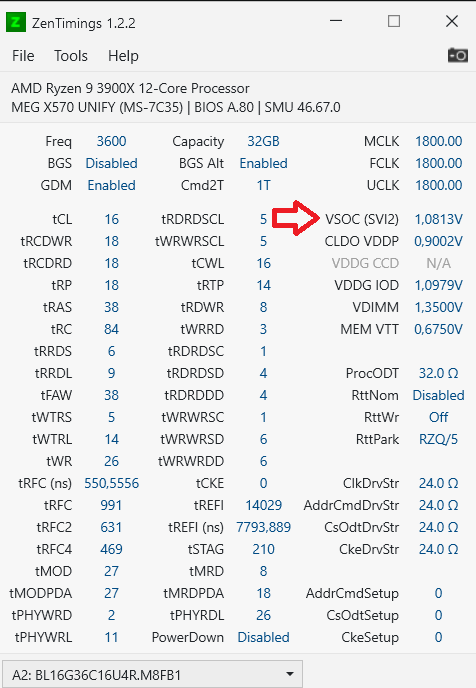

@Amiga500: Deine GRAKA ist angebunden mit PCIe 4.0 und sicherlich hast du das neueste BIOS mit SAM drauf?
Dann schau mal nach deiner VSoc Voltage vom Mainboard. Die sollte nicht über den Standard von 1,1V hinausgehen, weil bei 1,2V und höher es zu Problemen mit PCIe 4.0 kommt.
Da hilft es nur, den Standard von 1,1V am besten noch etwas auf 1,05V abzusenken, damit man nicht über die 1,2V hinaus kommt!
Dann gibt es auch keine Probleme mehr mit PCIe 4.0! Und keine ominöse Blackscreens mehr beim Neustart!
Bei meinem GigaByte X570 AORUS ULTRA z.B. liegt der von GigaByte standardmäßig verwendete VSoc zu hoch und wurde mit 1,23V gemessen. Und deshalb hatte auch ich mit dem GigaByte die gelegentlichen Blackscreens nach den PC Neustarts, welche nur mit einem CMOS Resets zu begegnen war! Herabgesetzt auf 1,05V hatte ich dann keine Probleme mehr!
Ich hatte Glück, das dieses Problem jetzt langsam aber sicher in die Foren kommt. So hatte ich Hilfe im Luxx Forum. Mein jetziges Mainboard hält sich standardmäßig so in etwa um die 1,07-1,10V im VSoc ... also eher niedriger als der standardmäßig eingestellten 1,1V und kommt nicht über die 1,2V hinaus.
Zu Testzwecken läuft momentan noch die Ryzen 9 3900X CPU auf meinem Board, die später wieder gegen die 5900er CPU gewechselt wird.
Viele Grüße
Viele Grüße

Wenn die Vsoc zu hoch gesetzt ist, wird es immer wieder mal einen Blackscreen geben.
Und deshalb willst du es dann so lassen und jedesmal einen RESET durchführen und deine BIOS Werte wieder korrigieren?
Hast du mit "Zentimings" nicht mal nachgesehen? Das Programm muss man noch nicht einmal installieren!
Der Boardhersteller spielt da nur eine Nebenrolle, das Problem ist die zu hohe VSoc Spannung im Standard bei manchen Boards. Eben, wegen PCIe 4.0.
Reaktionen: Terrier
Ich schaue mir das mal an, aber Ahnung habe ich keine. Solang ansonsten keine Probleme auftreten lasse ich das lieber so wie es ist.
:Edit habe mal geschaut, bei mir ist sie 1.08 - 1.09
1.08V und 1.09V sind in Ordnung. Dann sind es bei dir andere Probleme!
Viele Grüße

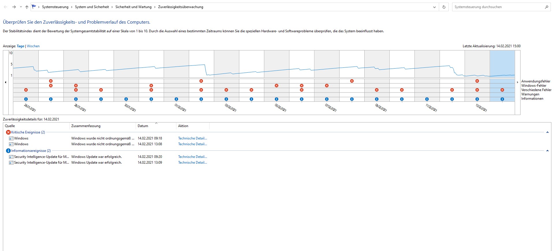

Hauro schrieb:
Windows Zuverlässigkeitsverlauf aufrufen:
  1. Windows- + R-Taste drücken
  2. perfmon /rel im Textfeld eingeben oder hinein kopieren
  3. Die Enter-Taste drücken
Zuverlässigkeitsverlauf unter Windows 10 | Deskmodder Wiki
Entschuldige das ich erst jetzt antworte...irgendwie ist mir der Post untergegangen.
ich habe das mal gemacht
Unter Details steht nur dass das System unerwartet herunter gefahren wurde
Beschreibung
Das System wurde zuvor am ‎14.‎02.‎2021 um 10:36:24 unerwartet heruntergefahren.
Da war nix unerwartet von mir das war ja gewollt ;)
Was nun ?
