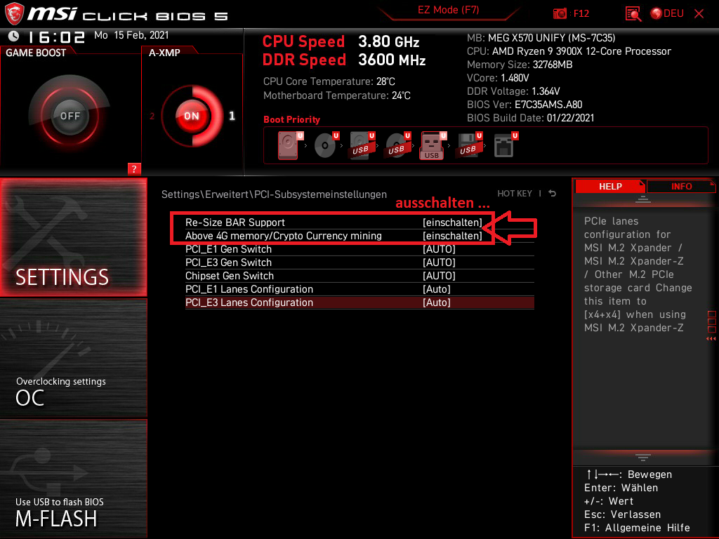

Hast du denn jetzt auch mal versucht, SAM im BIOS auszuschalten? Passiert es danach trotzdem?
SAM scheint noch nicht voll ausgereift zu sein ...
Viele Grüße
Ich glaube das ist gar nicht aktiviert ich schaue da mal nach
Findest du im PCI Menü ...

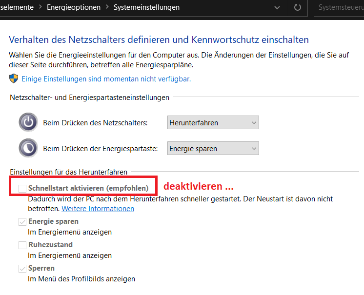

und auch den Windows Schnellstart mal ausschalten! Energiesparplan ...
... evtl. muss die Einstellungsmöglichkeit erst frei geschaltet werden (siehe im Bild oben: Einige Einstellungen sind momentan nicht verfügbar ...).
