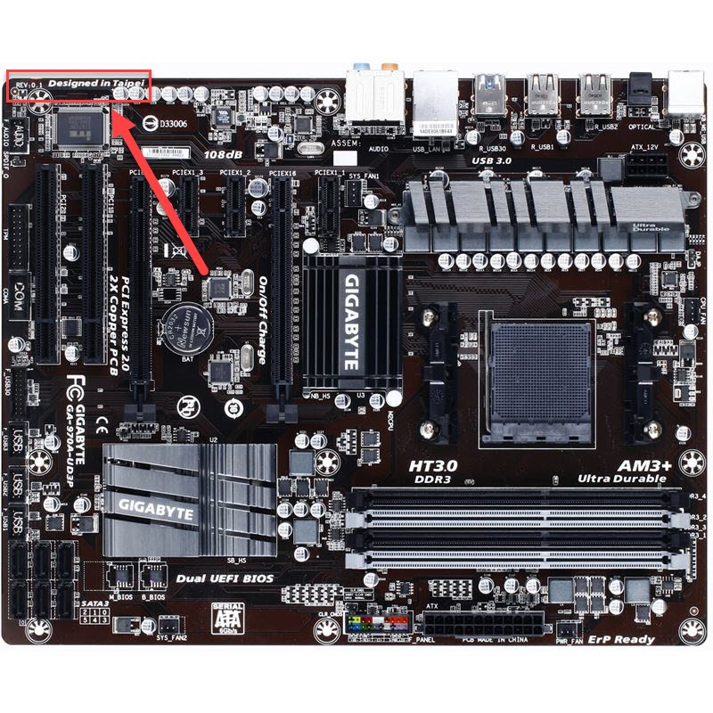

Zu deinem Mainboard. GA-970A-UD3P
hast du da die rev 1 oder die rev 2
falls du die Rev 2 hast musst du ein Bios Update machen
Müsste Rev 1 sein, aber 100%ig weiß ich das nicht mehr genau.
Welche Rev. du hast, kannst du auf dem Motherboard nachgucken
