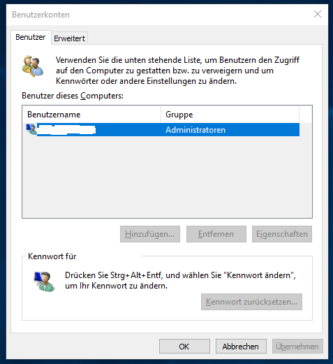

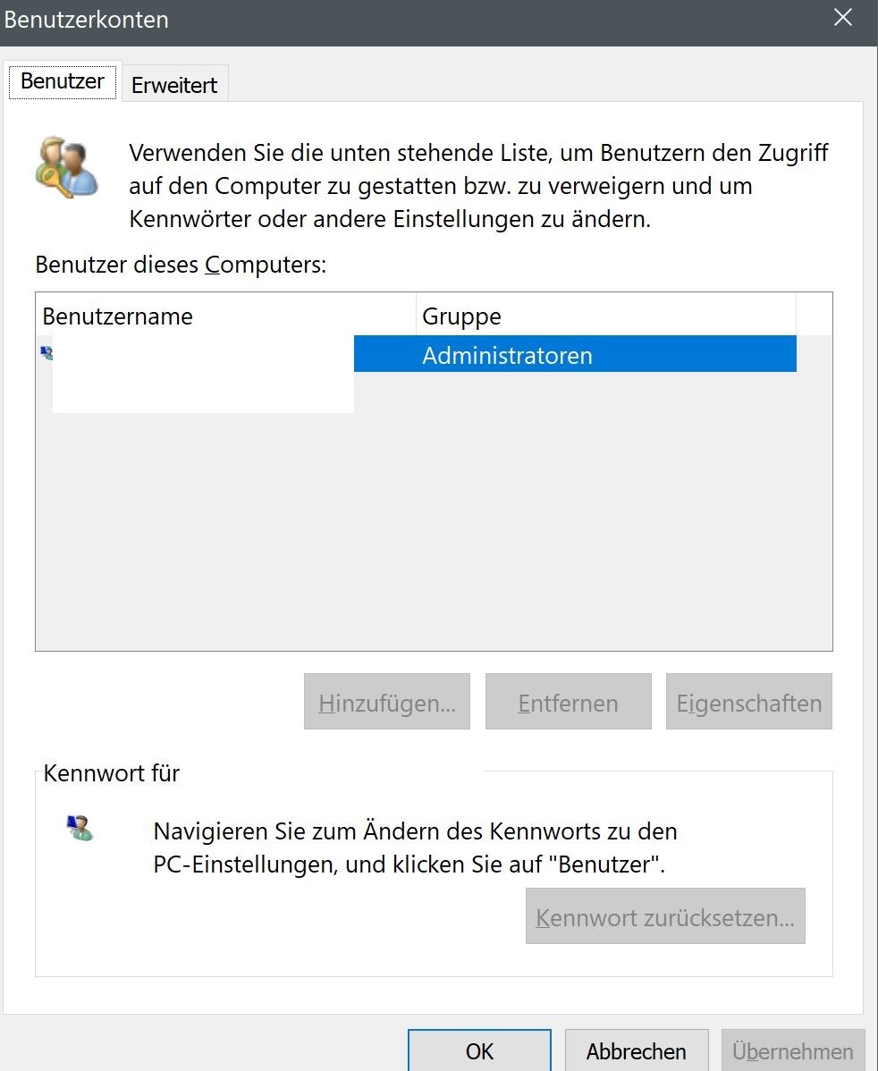

netpwliz geht nicht mehr. das menü sieht jetzt anders aus (wegen 2004?!)
https://www.pcwelt.de/tipps/Windows-10-Passwort-entfernen-automatisch-anmelden-10066399.html
https://i.imgur.com/4aJK0Aw.png
hier gab es sonst immer noch ne box, von man ein häckchen gesetzt hat, man hat dort dann nochmal email und passwort eingegeben und die pinabfrage war weg.

netplwiz sieht bei mir genauso aus wie immer, auch unter 2004.
Vielleicht bekommst du dort die entsprechende Option sobald die PIN deaktiviert ist.

netplwiz sieht definitiv anders aus. Aber man kann ja einfach mal Behauptungen aufstellen:
Die Funktionalität ist noch da, nutzbar weiterhin mit z.B.:

Weil Ihr da irgendwas anders gemacht habt bei der Installation, Anmeldung oder mit dem Benutzerkonto/ Benutzernamen usw.
Bei Kennwort für: Steht bei mir die MS Konto Mail.
Bei Euch ist das alles unvollständig oder wurde geändert. (Benutzername)

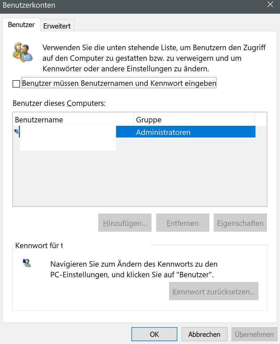

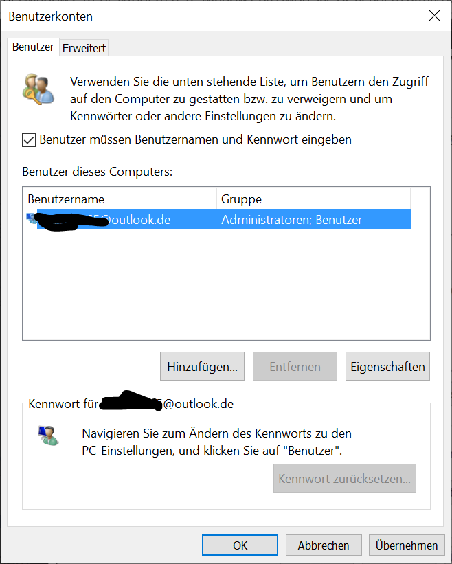

Bild eins, Windows Einstellungen > Konten > Anmeldeoptionen > Windows Hello-Anmeldung für Microsoft-Konten erforderlich" auf aus
Bild zwei Windows Einstellungen > Konten > Anmeldeoptionen > Windows Hello-Anmeldung für Microsoft-Konten erforderlich" auf an
Muss also auf aus sein, dann sieht es aus wie bisher.
