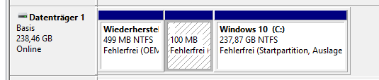

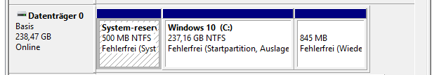

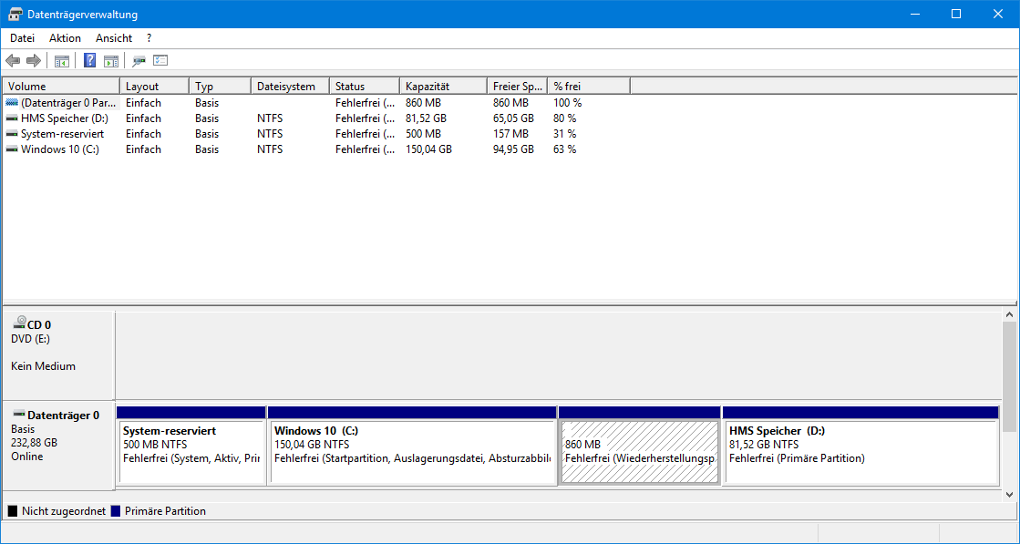

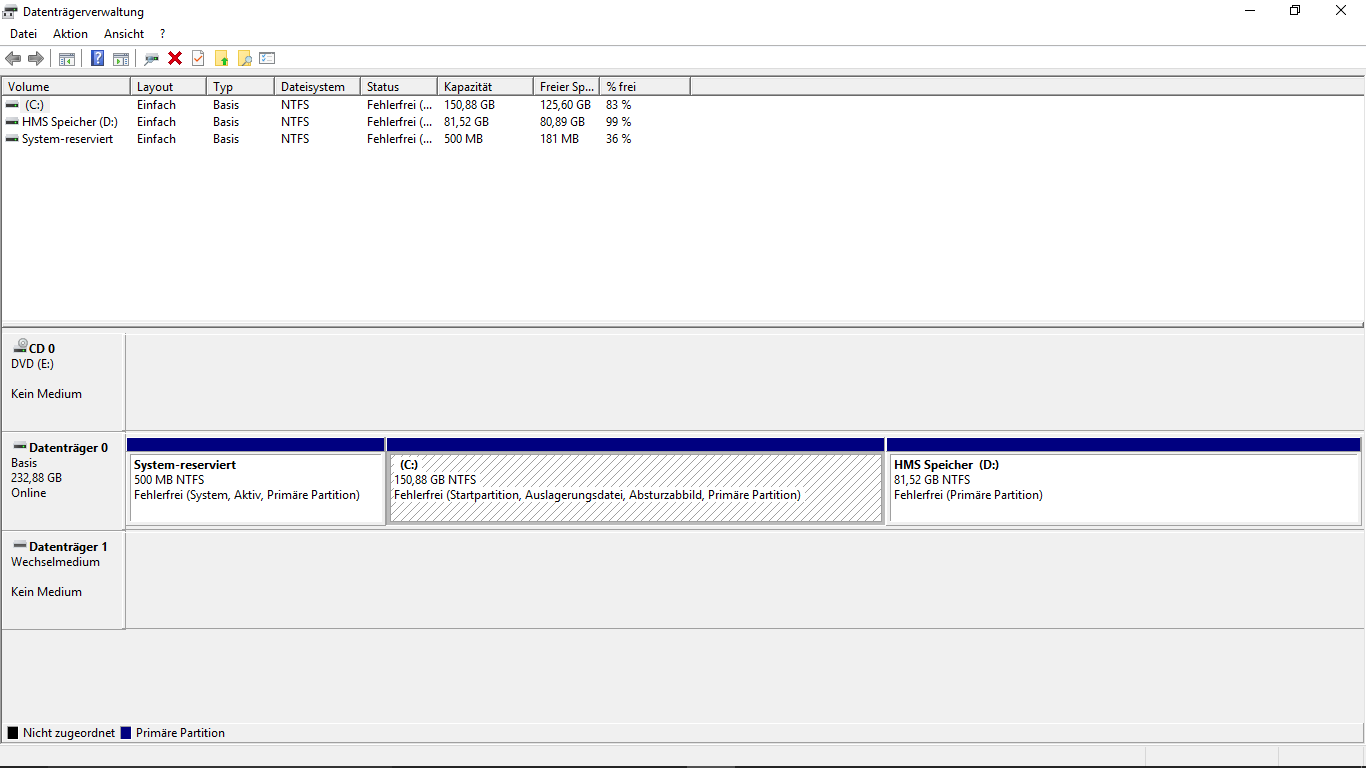

So sieht das Ganze aktuell aus. 1. Bild
Das ist ein relativ alter PC. Windows habe ich auf dem nicht im Uefi Modus installiert.
Bei einem anderen PC, auf dem ich direkt das neuste Windows installiert habe, gibts diese 845 große Wiederherstellungspartition nicht.
Da gibt es nur eine 499 große davor und die Efi. Siehe Bild 2
Mir kommen die Partionen auf dem alten PC etwas komisch vor.
Die würde ich gerne in Ordnung bringen, so dass es wieder wie vor dem Update ist.
Vor dem Update gab es nur 2 Paritionen.
Windows.old ist inzwischen auch schon von der Fesplatte verschwunden.

Kann es sein, dass Windows mir die 3. Partition deshalb angelegt hat, weil sie in der 499 keinen Platz mehr hatte?
Ich habe gerade gelesen, dass die 499 eigentlich als letzte Partition erstellt werden sollte, damit dort Platz für eine Vergrößerung ist.

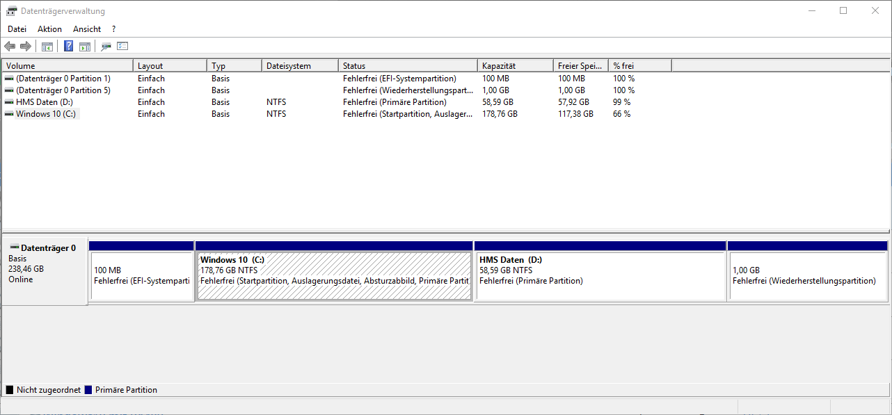

Extra für dich, obwohl es ja nun schon seit 4 Jahren Windows 10 gibt.

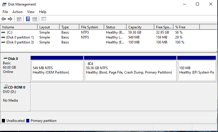

MBR Modus: 500MB Systemreserviert Partition am Anfang, dann C: und nach einen Upgrade eventuell eine 450 bis 886 MB Wiederherstellung. Diese Wiederherstellungspartition wird immer hinter C: angelegt.
Uefi Modus: 499MB Wiederherstellung am Anfang, dann die 100MB Uefi Fat32 Partition, dann C:
Kann sein, das nach einen Upgrade auch da hinter C: noch eine Wiederherstellungs-Partition angelegt wird.
Bei Laptops mit vorinstallierten Windows kann das mit den Partitionen auch etwas abweichen
Ich habe bei meinem Acer da im Uefi Modus keine 499Mb Wiederherstellung am Anfang, aber hinter C: oder D: 1000MB
Die anderen 2 Screens sind von Toshiba Laptop. Einmal clean installiert und nach zwei Upgrades.
Da braucht man nichts zu fummeln.

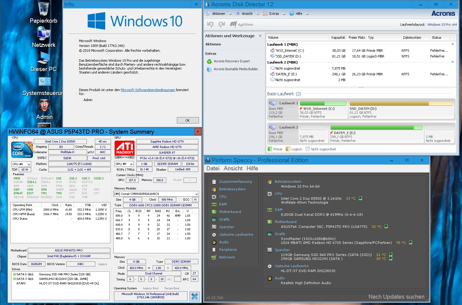

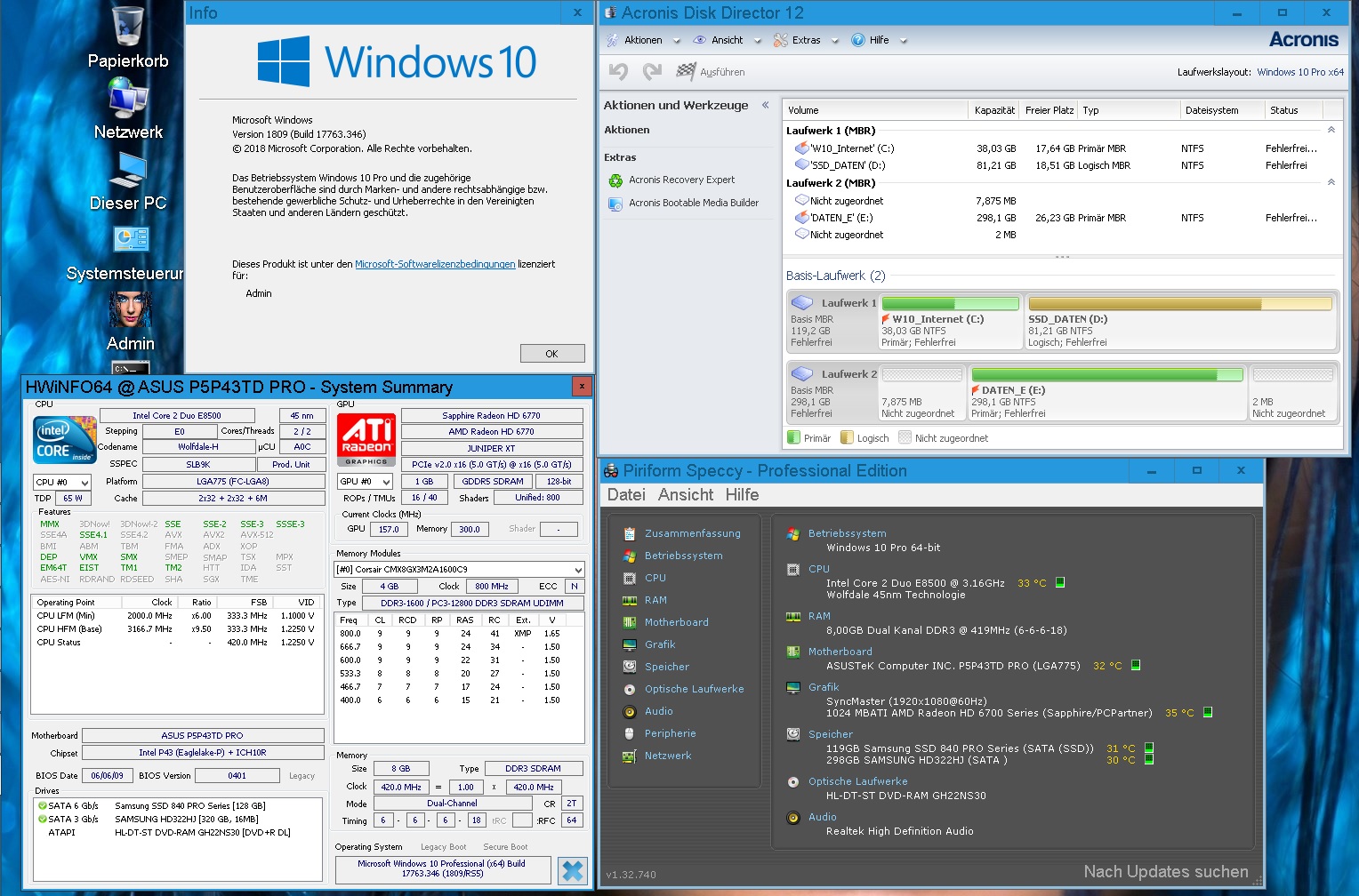

Windows 10 habe ich installiert in dem ich Patition von 38,03 GB erstellt und formatiert habe mit Acronis Disk Director 12. Es geht auch so ohne 500mb Patition.

Stimmt, das ist quatsch und ich würde dies auch niemanden so empfehlen, auch Windows 10 da in
eine 38 GB Partition zu quetschen ergibt mir keinen Sinn.
Als Antwort kommt jetzt wenn, vermutlich, "Auslagerungsdatei" und "Temp Ordner" sind auf ein anderes Laufwerk verschoben, was ebenfalls quatsch wäre, besonders wenn dieses andere Laufwerk dann noch eine HDD ist.

Mir kam diese 845 MB Partition nur irgendwie komisch vor und ich wollte vermeiden, dass sich hier ein Fehler mit einschleicht, der sich vielleicht beim nächsten Update als schlecht herrausstellt.
Eine Frage habe ich noch.
Was bringt diese Partition denn überhaupt?
Bei der Erstinstallation von Windows wird die ja nicht mit angelegt.
Erst bei einem Update.
Wenn ich jetzt ein Versionsupdate von Windows durchführe, so habe ich ein paar Wochen lang noch den Ordner "Windows.old" auf der Partiton C.
Dieser Ordner verschwindet aber mit der Zeit.
Wenn dieser weg ist, was hilft mir dann noch diese versteckete Recovery Partition?

Ah OK.
Ich habe mir gerade nochmals den Inhalt der Partitionen angesehen.
Auch auf dem neu Installierten Windows gibts die Recovery, wie ihr hier ja schreibt.
Diese ist allerdings in der 450 MB Partiton mit dabei.
Kann es sein, dass sie beim Upgrade nochmals dahinter angelegt wird, weil sie in der ersten Partiton davor keinen Platz mehr hat?
Irgendwas vermischst Du da.
Zeig mal bitte ein Bild von Deiner Datentraeger-Verwaltung.
Sieht es da so aehnlich aus?
Oder eher wie im Bild 1 des Post #9 vom @Terrier oder diesem Bild?
Woher soll man wissen das das noch aktuell ist?
