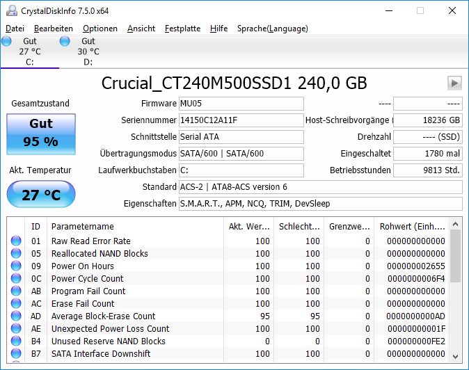

Aktuell habe ich die Vermutung, dass die SSD einen defekt hat, bei CrytalDIskInfo scheint aber alles in Ordnung zu sein
Leider habe ich hier kein weiteres Netzteil oder SDD/HDD um zu überrpüfen, ob ein defekt an den beiden vorliegt.. Hat zufällig jemand eine Vermutung oder Ansatz den ich noch verfolgen könnte?
