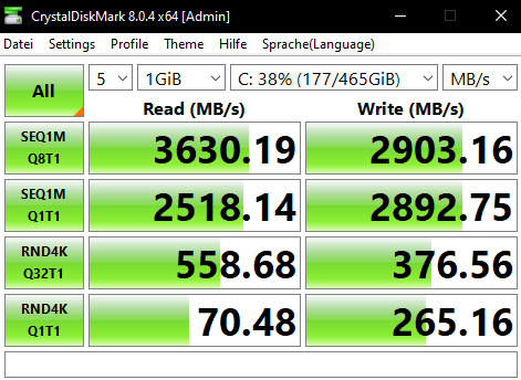

Anbei noch ein CrystalDiskMark Lauf...

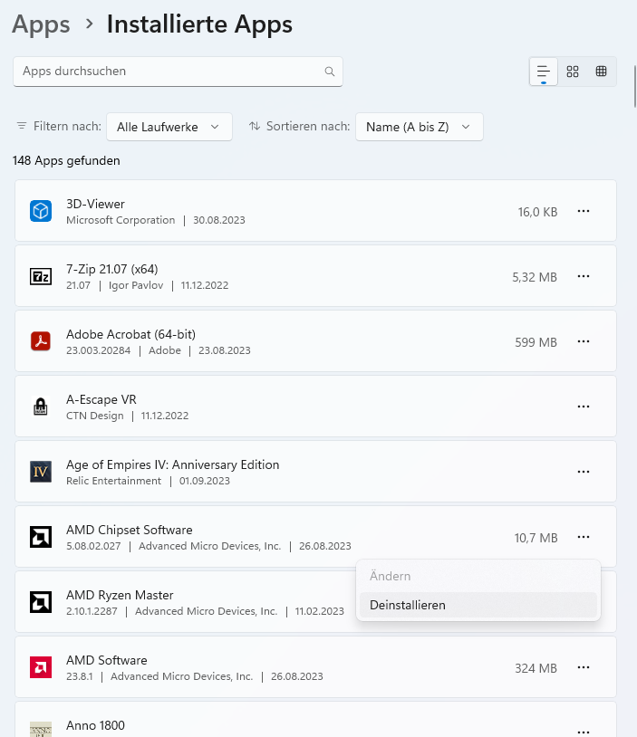

Also ich habe mein mainboard auf google eingegeben und bin dann auf die msi Seite zu den Treibern gegangen und hab es darüber installiert. Der Name der Datei ist "amd_chipset_drivers_am4_am5". Dann habe ich das Programm geöffnet und habe alle 6 Sachen ausgewählt die zum installieren waren(wegen einem anderen Problem bei meinem Pc) und habe es dann installiert. Und ab dem Moment war der Pc nicht mehr so wie vorher..
Windows übernimmt den Treiber Part recht gut. Ausnahme ist eigentlich der Grafikkartentreiber für AMD und NVidia, den sollte man selbst aktuell halten.
Der Chipsatztreiber kam auch mit. Und wenn du sowas installieren willst dann bitte vom Entwickler, das ist AMD. Wer weiß was MSI bietet bzgl. Aktualität.
Also hast du die Chipsatztreiber installiert.
Aber eine alte Version 5.01.29.2026
Das wird das Problem sein. Aktuell ist:
5.08.02.027
Lad dir bei AMD direkt den aktuellen Runter:
https://www.amd.com/de/support/chipsets/amd-socket-am4/b550
Den alten kannst davor deinstallieren wie man jede Software deinstalliert...

hab den treiber auf der seite installiert und neu gestartet hat aber besonders viel gebracht leider

Kannst du das genauer beschreiben? Was "läuft langsam"? An der SSD kann's ja wohl nicht liegen.
Welche ist es? PCIe 3.0 wäre jedenfalls ok, 4.0 könnte doppelt so schnell (MB/s) sein.

Wenn‘s nicht an der defekten Maus liegt, dann kontrolliere die Ereignisanzeige. Poste bitte auch einen Screenshot von Zustand und Firmware der SSD mit Crystal Disk Info.
