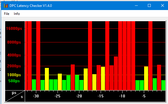

Grün ist da nicht viel :/ latency.PNG
nur was kann dagegen helfen?

Im Prinzip kann es alles möglich sein. Irgentwas verursacht probleme bei der Wiedergabe was dann zu diesen Tonaussetzern führt.
Du musst jetzt im Ausschlussverfahren alles deaktivieren und dann nach und nach Testen.
Alle USB Geräte vom Recher ab, alle Netzwerkadapater deaktivieren
(die machen besondern gerne Probleme).
Ansonsten ist auch dein Setup aus 3 Soundkarten problematisch, versuch mal nur eine Soundkarte.
Alle Steckkarten raus bis auf Grafikkarte nur mit onboard sound mal probieren usw....
Auch mal SMART werte checken der Festplatten kann nicht verkehrt sein.
Nachdem ich jetzt mal den TeamViewer VPN Adapter entfernt habe funktioniert es. o.o
Wollte einfach mal alle "unnötigen" Treiber entfernen und der war der erste. Windows wollte dann einen neustart und siehe da nach dem neustart ging es. :) gar nicht gewusst, dass dieser Treiber dafür sorgen kann.
