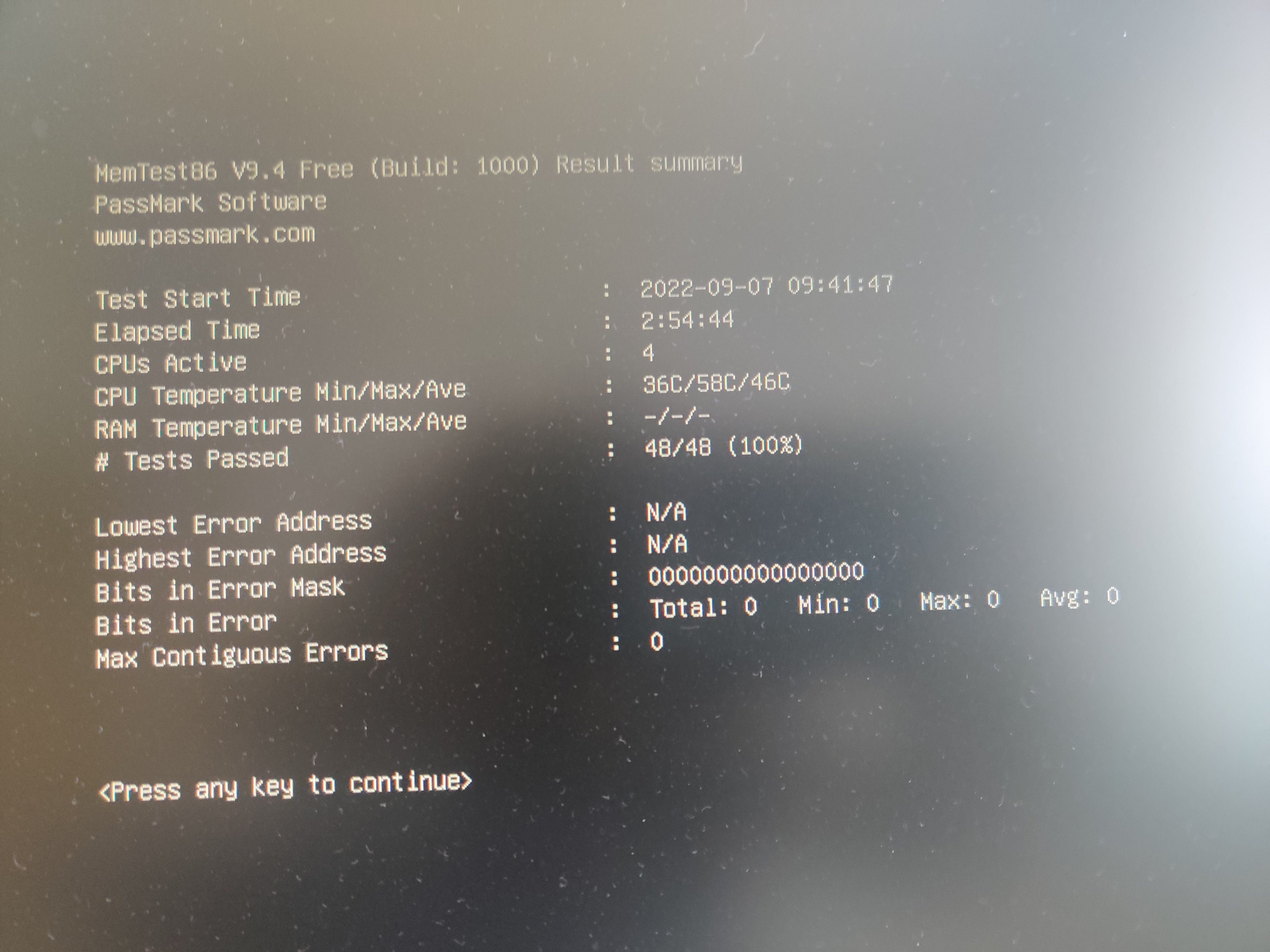

Memtest Update: 0 Fehler.

Kontrolliere jetzt den Speichertakt.
Die Ursache könnte sein das er auf 2400 MHz läuft.
Du sagtest ja das die Probleme von Anfang an da waren.
Die Fehlermeldung passt auch zu der Vermutung.
2 Stunden Speicher prüfen ist nicht unbedingt aussagekräftig.

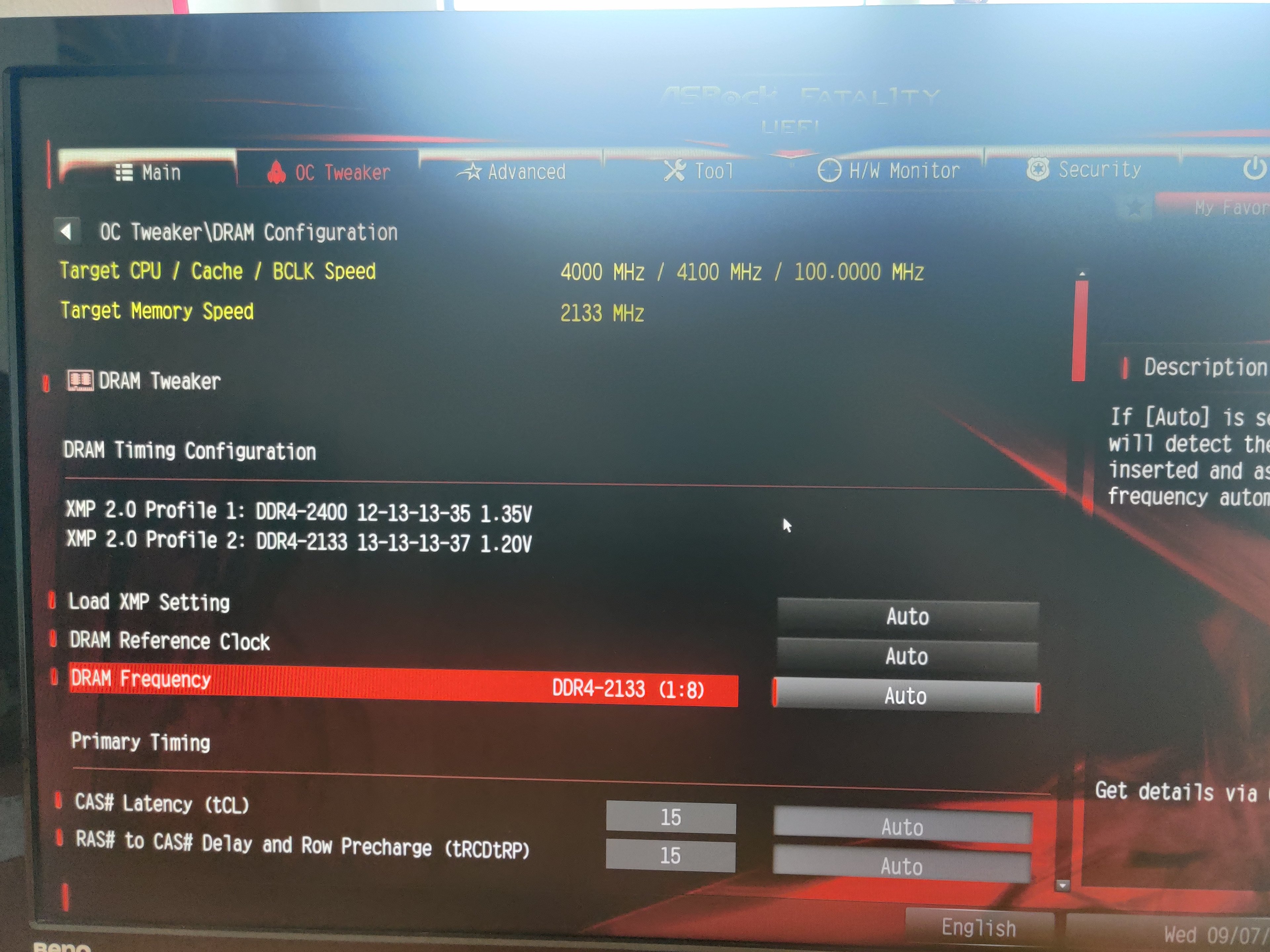

Speichertakt sollte eigentlich passen - s. Foto, richtig?

So wie es aussieht sollte es passen.
Stell trotzdem mal XMP Settings von Auto auf Aus.

Bei "Load XMP Setting" gibt es nur folg. zur Auswahl:
Auto
XMP 2.0 Profile 1
XMP 2.0 Profile 2

Ok, dann lasse es auf Auto, dachte man könnte es ganz abstellen.
Beobachte jetzt erst einmal wie es sich jetzt verhält.
Sollte das auch nichts bringen, dann könntest du mal XMP Profil 2 einstellen.

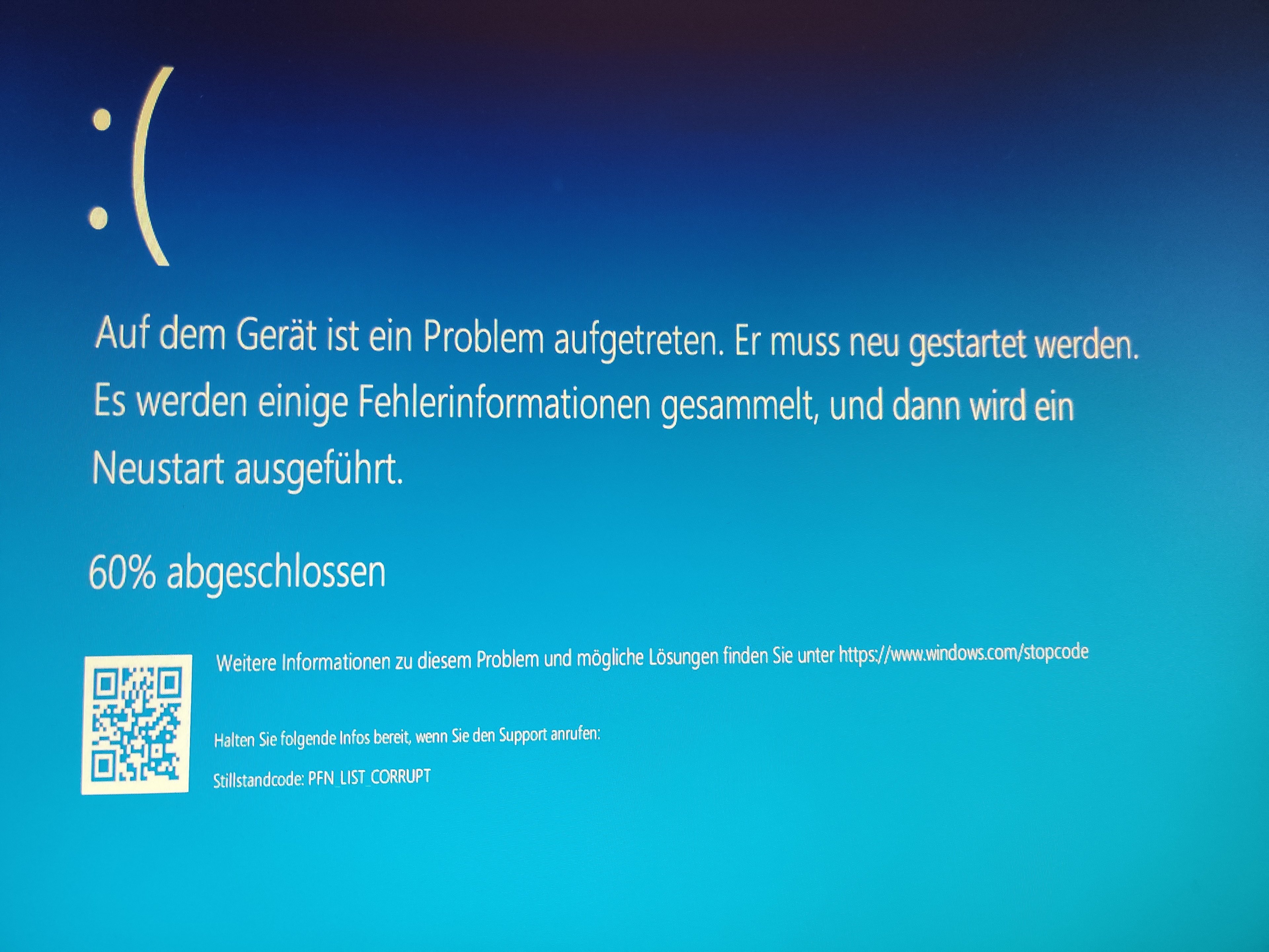

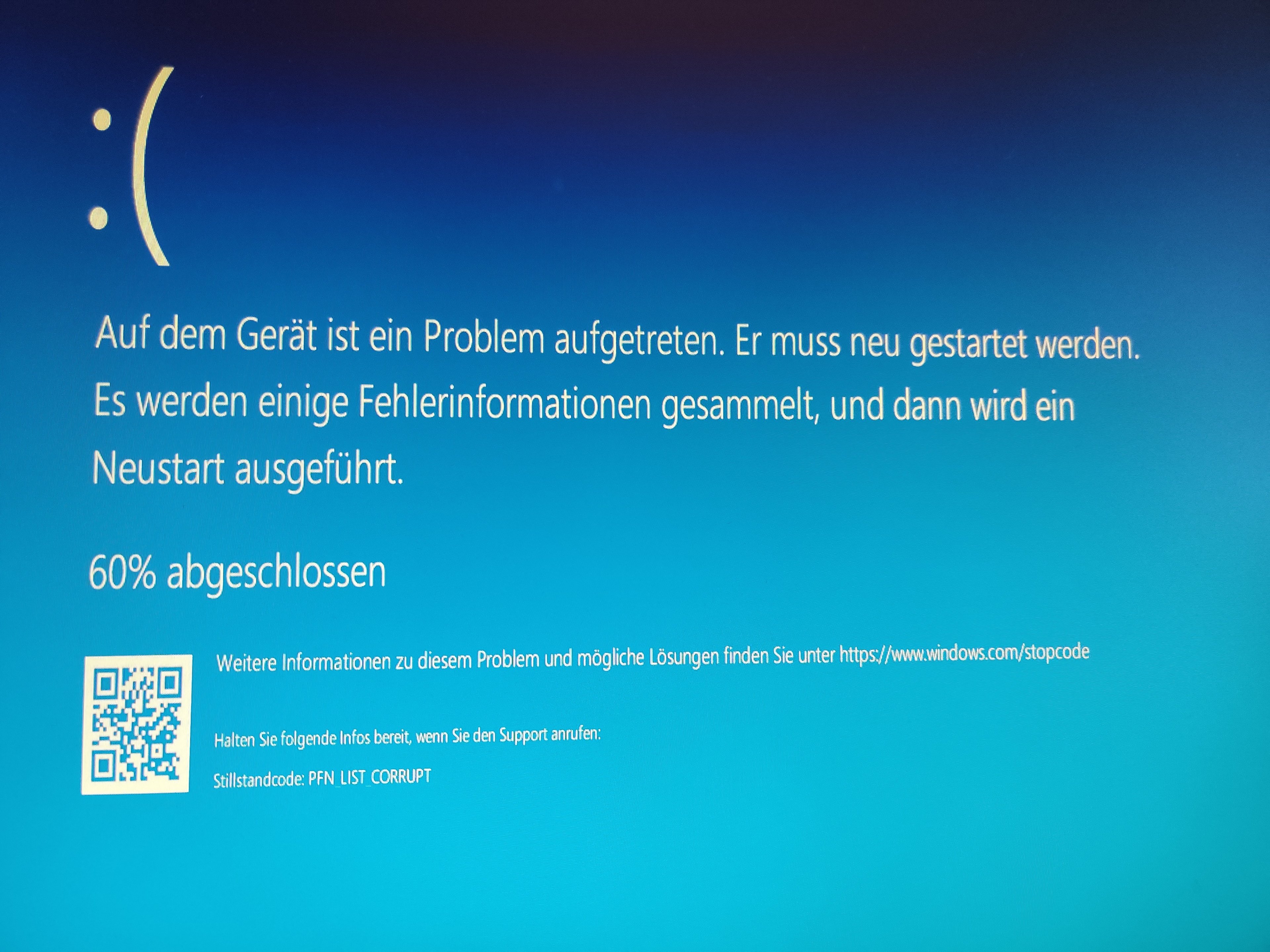

Die Bluescreens häufen sich jetzt wohl - soeben der nächste. Diesmal mit folgendem Fehlercode: PFN List Corrupt
Jetzt wechseln sich offensichtlich die Fehlercodes ab :-/
LG

Soll ich den Kaspersky Password Manager auch deinstallieren? D as ist das Einzige was ich noch von Kaspersky drauf habe. Der Kav Remover findet sonst nichts mehr.
Kaspersky komplett deinstallieren.
Sollte danach noch ein blue screen kommen die dann neue Dumpfile hier wieder hoch laden.
Geht klar. Kaspersky Password Manager ist nun auch deinstalliert und mit Kavremover bin ich auch nochmals drüber gegangen. PC neu gestartet. Jetzt abwarten. Melde mich zurück sobald es was zu berichten gibt.
