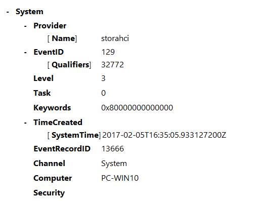

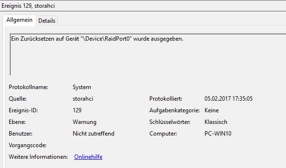

In der Ereignisanzeige in der Verwaltung tauchen folgende Fehler sehr
kontinuierlich auf:

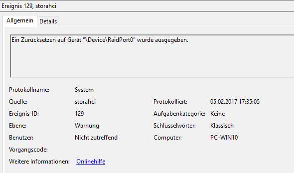

Warnung storahci Ereignis ID 129 - Ein Zurücksetzen auf Gerät "\Device\RaidPort0" wurde ausgegeben.
Warnung NTFS (MS Windows NTFS) Ereignis ID 140 - Die Daten konnten nicht in das Transaktionsprotokoll verschoben werden. Die Daten sind möglicherweise beschädigt: Volume-ID: "D:", Gerätename: "\Device\HarddiskVolume5".

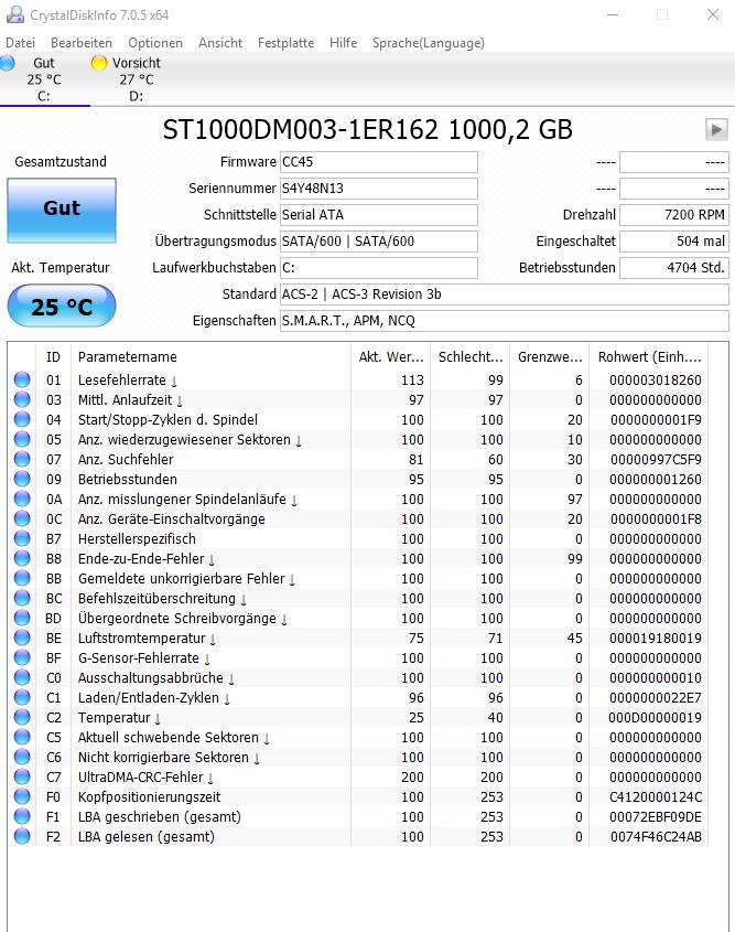

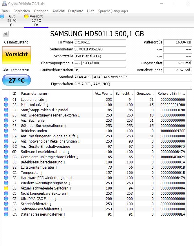

Poste doch bitte mal die Screenshots von CrystalDiskInfo für die Platten, ziehe aber bitte das Fenster soweit auf, dass alle Attribute und auch die Rohwerte vollständig sichtbar sind.

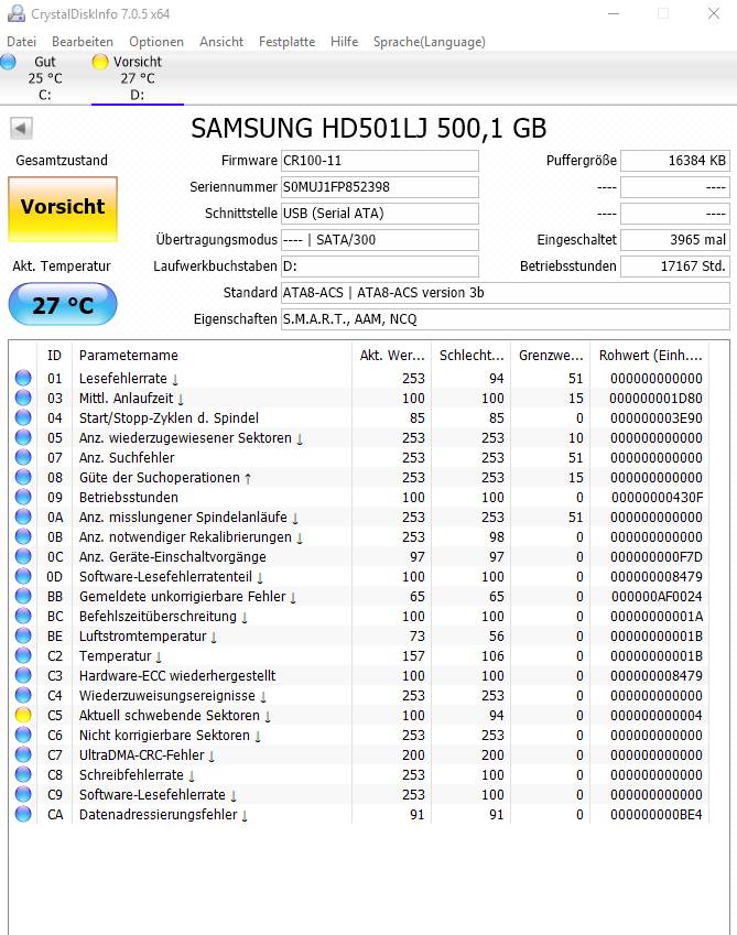

Ich habe die Samsung vorhin ausgebaut und betreibe die aktuell per USB 3.0. Da
mein Gefühl mir gesagt hat, es könnte die Platte sein.

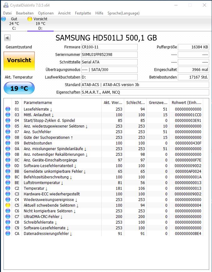

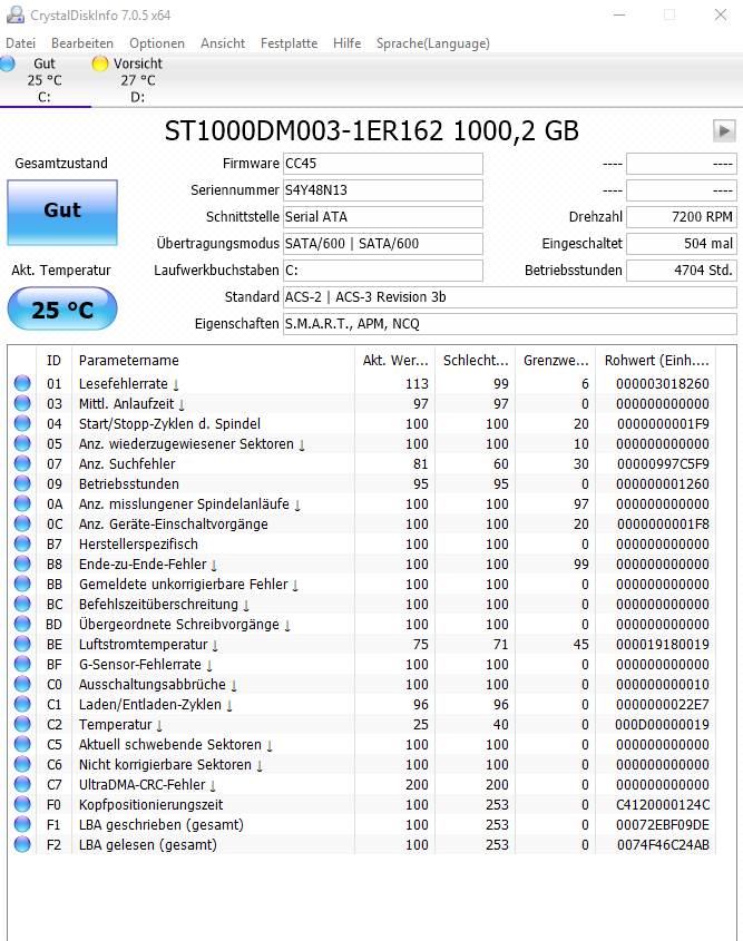

Hier die Daten per CrytsalDiskInfo
Seagate (Systemplatte C:)
Samsung (Platte D:)

Die Samsung Festplatte ist aus Deiner Sicht ok? Da dort Vorsicht bei CrystalDiskInfo ausgegeben wird?
Das könnte am USB liegen. Um das richtig zu checken, sollte sie mal wieder an einen SATA Anschluß dran.

Bei der Samsung D: gibt es 4 schwebende Sektoren und offenbar waren es in Vergangenheit auch schon mal mehr als jetzt, der Schlechteste Wert deutet darauf hin. Diese dürften für die Fehlermeldungen verantwortlich sein.

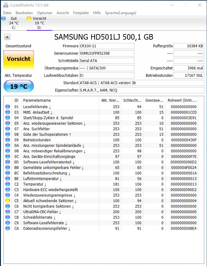

Ich habe die verdächtige Samsung Platte wieder an SATA gehängt und per CrystalDiskInfo folgendes Ergebnis erhalten:
@Holt: Meinst Du die Platte ist defekt? Oder gibt es noch andere Ansätze?

Schwebende Sektoren sind Sektoren deren Daten nicht mehr zur ECC passen die hinter jedem Sektor steht und mit deren Hilfe auch nicht mehr korrigiert werden können. Da die korrekten Daten nicht mehr feststellbar sind, gibt die Platte statt falscher Daten einen Lesefehler als Antwort wenn man versucht diese zu lesen. Das kann auch anderen Gründe als defekte Oberflächen haben, z.B. einen Stromausfall während eines Schreibvorgang der dazu führt, dass eben nicht die ganze Daten plus der neuen ECC geschrieben wurden oder wegen eines Stoßes oder Vibrationen ist der Kopf beim Schreiben aus der Spur gekommen und hat Daten auf der Nachbarspur überschrieben. Auch arbeiten HDDs nicht 100%ig und die Hersteller geben die Fehlerhäufigkeit auch in Form der UBER an, wobei eine UBER von 1:10^14 bedeutet, dass je 10^14 gelesener Bits was etwa 12TB gelesener Daten entspricht, ein Lesefehler und damit schwebender Sektor im Rahmen der Erwartungen liegt.
4 Schwebende Sektoren alleine sind also kein Grund die HDD als defekt zu deklarieren und die Controller merken sich die schwebenden Sektoren und prüfen die Daten nach dem erneuten Schreiben auf diese Sektoren, dann verschwinden diese einfach oder werden eben durch Reservesektoren ersetzt. Reservesektoren sind noch keine aktiviert, aber manchmal zeigen die Werte nicht alles und der Schlechteste Werte vom Attribut C5 ist mit 94 ein Hinweis, dass es eben schon mal mehr schwebende Sektoren gab. Da dürfte Deine Daten verloren gegangen sein, denn nach dem Reset (Resets sollte man vermeiden wenn es geht) hat dann vermutlich chkdsk die meisten nicht lesbaren Sektoren dann beim Geradeziehen des Filesystems überschrieben haben. Chkdsk wirft eben über Bord was ihm im Wege zu sein scheint, da kann schnell mal eine Datei oder ganze Verzeichnisse verschwinden.
Da die Platte schon über 5 Jahre alt sein dürfte, neben den schwebenden Sektoren auch einige Datenadressierungsfehler hat, würde ich mal an Ersatz denken. Beides könnte aber auch die Folge von Vibrationen sein,steht da ein Bass in der Nähe der war gerade erst eine Baustelle im Haus?
