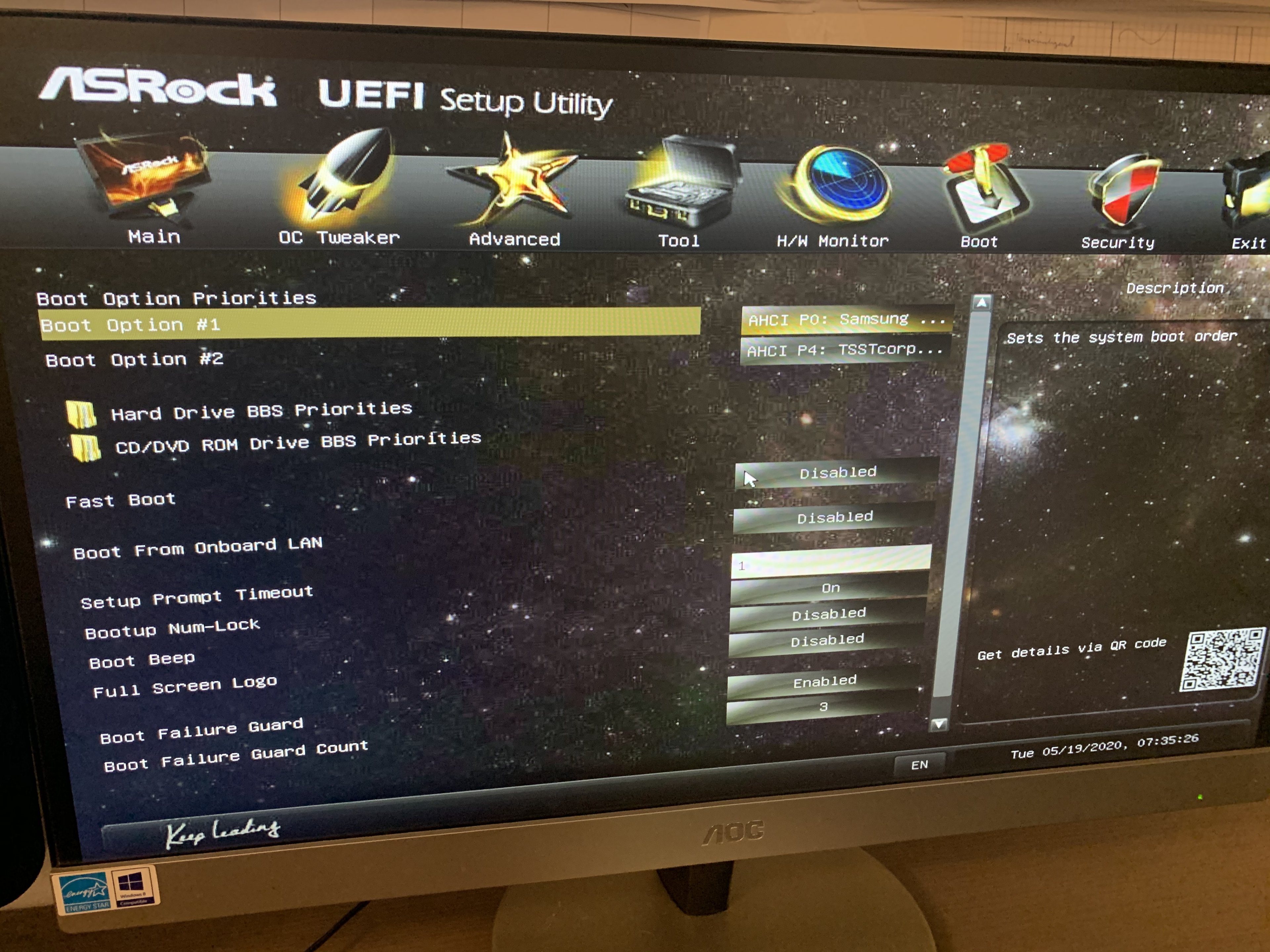

Wenn Du ins BIOS kommst, machst Du bitte mit DigiCam oder Smartphone ein oder mehrere Fotos und stellst sie hier ein.
Bei der Gelegenheit kannst Du den Bootscreen, der die Ausgaben des POST überdeckt, ausschalten. Dann siehst Du wenigstens, wo genau es hakt.
https://www.windowspower.de/bootlogo-ausschalten/
https://www.thomas-krenn.com/de/wiki/BIOS_Einstellungen
Die exakten Einstellungen für das Mainboard Deines Rechners entnimmst Du bitte dem dazugehörigen Handbuch, Seite 76 - 77, Full Screen Logo auf disabled stellen. In diesem Zusammenhang kannst Du auch gleich Fast Boot disablen.
Also der Reihe nach:
Seite 80 -> Load UEFI Defaults, F9, OK.
Neustart, wieder ins UEFI, dann Seite 76 - 77 Boot Logo disablen, dann Seite 76 Fast Boot disablen, dann Save Changes and Exit, OK.

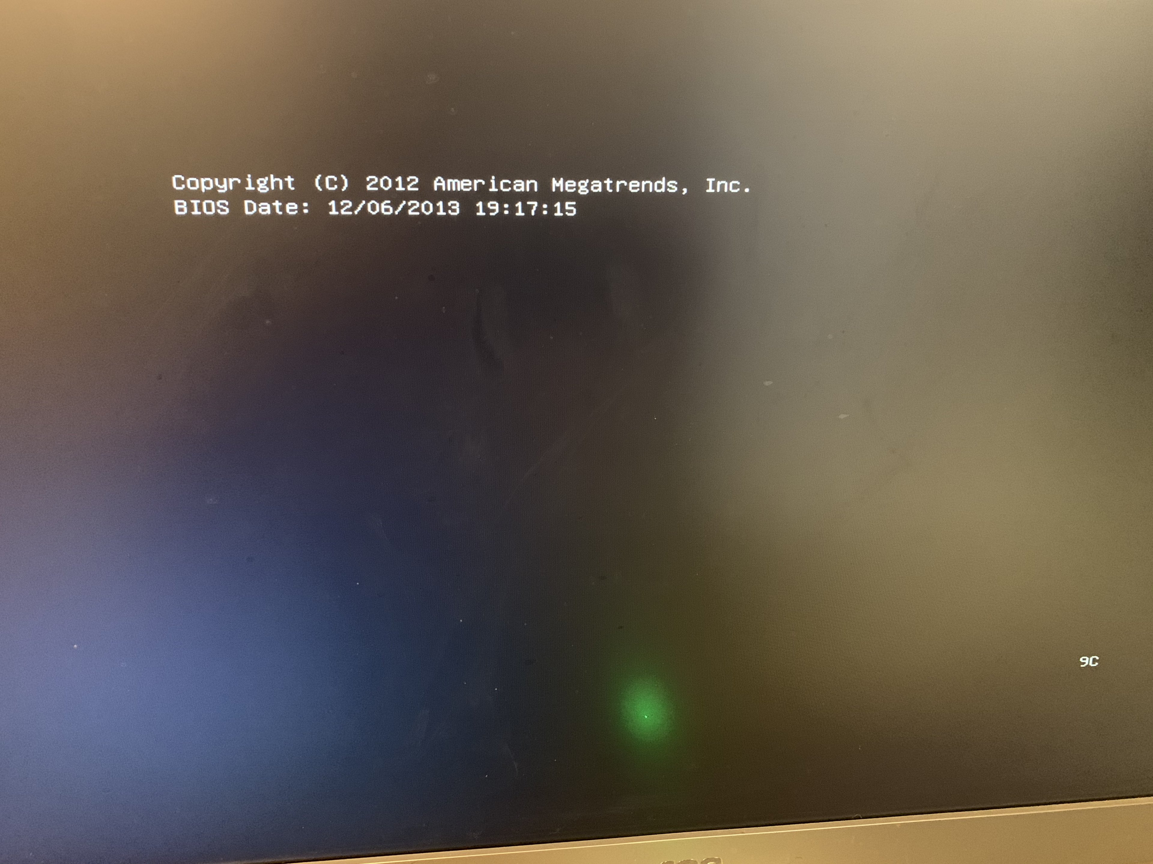

Neustart, dann Fotos von den POST-Ausgaben machen, wo der Bootvorgang stecken bleibt, die Fotos hier einstellen.

Hier bleibt der Pc hängen nachdem ich das Logo ausgeachaltet habe.

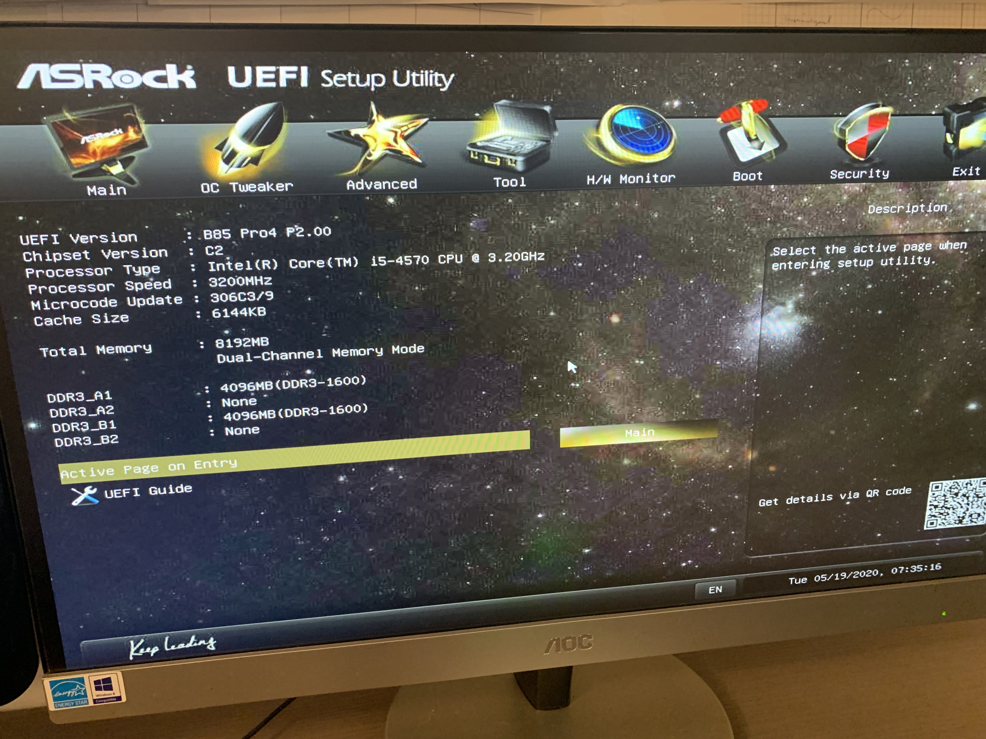

Und hier ein paar bilder vom Bios:

Das aktuellste BIOS ist die Version 2.40 vom 7.1.2016, das was zur Zeit auf Deinem Rechner ist hat das Datum 12.6.2013; hier ist auch eine Aktualisierung geboten, also ein BIOS-Update.

In welche Speicherbänke hast Du die RAM-Riegel eingebaut? Laut Handbuch sollten die zwei Riegel in A2 und B2. Welche das genau sind, steht im Handbuch auf Seite 10.
Memory QVL
Note1: Due to the configuration of chipset, each RAM will downgrade to DDR3 1600 with B85 series chipset.
Note2: Dual Channel: V = supports 2 modules and 4 modules
Note3: 2PCS = tested successfully with 2 modules
Note4: For 2pcs, please use A2 and B2 slot.

Wenn der Rechner mehrmals nicht richtig startet, also die POST-Routine nicht fehlerfrei durchläuft, macht das Board dieses: Handbuch Seite 77:
Boot Failure Guard If the computer fails to boot for a number of times the system automatically restores the default settings.
Deshalb das Verhalten des Rechners, dass er erst beim zweiten Bootversuch gestartet ist. Das kann man ebenfalls einmal testweise disablen. Aber ich nehme an, Du wirst (hoffentlich) selbst das Handbuch studieren, vielleicht hast Du sogar eine gedruckte deutsche Version.
Ausgehend von Deinen hier eingestellten Fotos kannst Du bitte auch Boot Beep enablen und die Anzahl der Beeps hier posten, vorausgesetzt auf die Pin 20 ist ein Speaker (Beeper) aufgesteckt (Handbuch Seite 10).

Also ich habe gesehen dass die Ram Bänke auf A1 und B1 eingebaut waren. Habe diese auf A2 und B2 gesteckt aber ohne erfolg.

Auf dem dritten Foto der BIOS-Einstellungen ist "Boot Beep" auf disabled gestellt; hast Du das mal enabled?

„Boot Beep“ habe ich aktiviert. Beim ersten start ist der Beep zu hören, dann startet wieder windows und es ist wieder zu lesen dass die vorgenommen Änderungen rückgängig gemacht werden. Dann startet der wieder neu und bleibt ohne Beep beim AsRock logo hängen.
