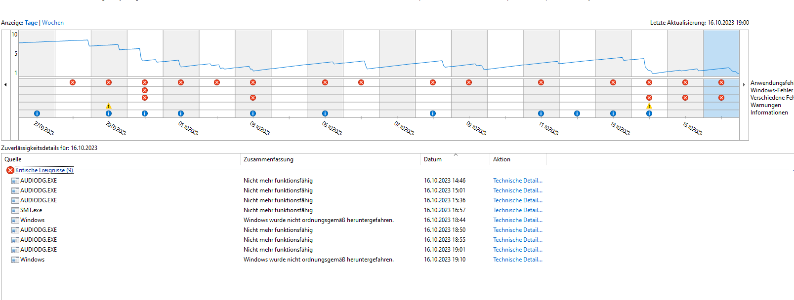

ich habe seit Wochen ein sehr merkwürdiges Problem. Also das Problem tritt von Wochenlang nicht bis zu mehrfach täglich auf. Gefühlt eher bei "Windows Standart Anwendungen" eher nicht in Spielen. Also was tritt nun auf. Es fängt damit an das ich zum Beispiel auf das Windows Symbol klicke und sich kein Menü mehr öffnet, Ich kann mithilfe von strg alt entf den taskmanager anfordern, er startet aber nie. Ist er offen freezen z.b alle werte bei leistung. Ich kann generell noch alles anklicken aber es öffnen sich keine programme, auch beim klick auf runterfahren passiert nichts. Ich habe mittlerweile Windows neu installiert, div. cmd Befehle /chkdsk ,scan now usw... Ich finde keine Hinweise in der Zuverlässigkeitsanzeige oder in der Ereignisanzeige. Bzw die angezeigten Fehler helfen nicht. Bspw. erhalte ich seit ein paar tagen Absturzberichte der AUDIODG.EXE. Bin mittlerweile sehr verzweifelt und weiß nicht wie ich noch dem Fehler auf die schliche kommen soll.

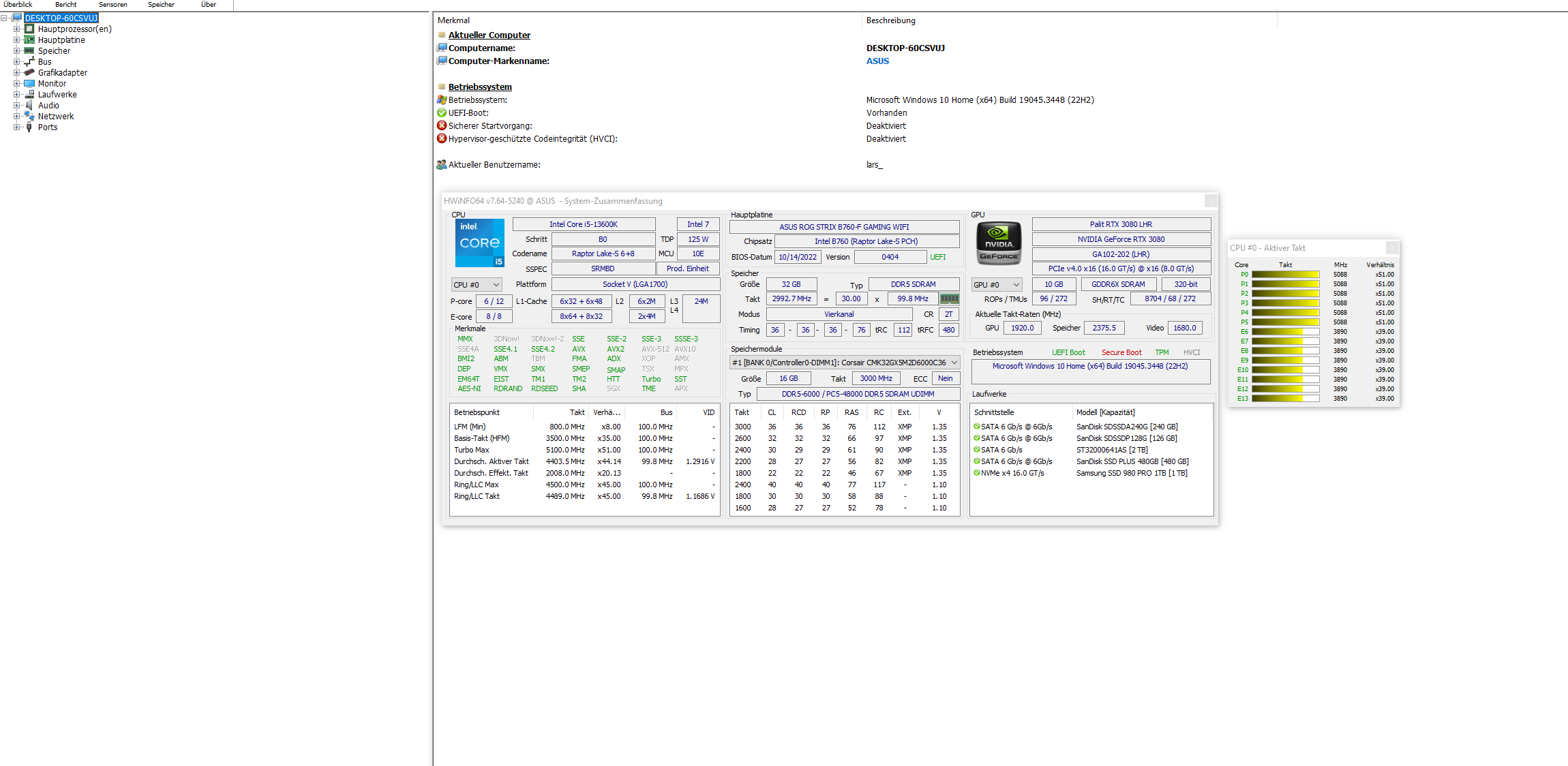

Hardware auflisten wäre auch mein Favorit.
RAM überprüfen wäre z.B. wichtig.
Angabe des Audiogerätes wäre ebenso wichtig.

Die Hardware bitte auflisten und natuerlich auch Bilder von Fehlern die Dir nicht helfen.

Au weia das ja mal schnell. Ihr habt natürlich vollkommen recht. Also:
Danke schonmal für Eure Hilfe
Reaktionen: Tanzmusikus
Bitte antworte auch noch auf die Hardware-Nachfragen in den einzelnen Beiträgen (z.B. Audio-Geräte).
Tipp: Setze bitte mal den RAM im BIOS/UEFI auf JEDEC-Norm "DDR5-4800" zurück ... bzw. deaktiviere XMP.
Beobachte dann die nächsten Tage, ob es etwas an den PC-Problemen ändert.

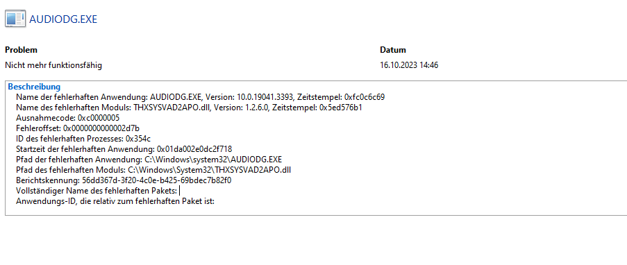

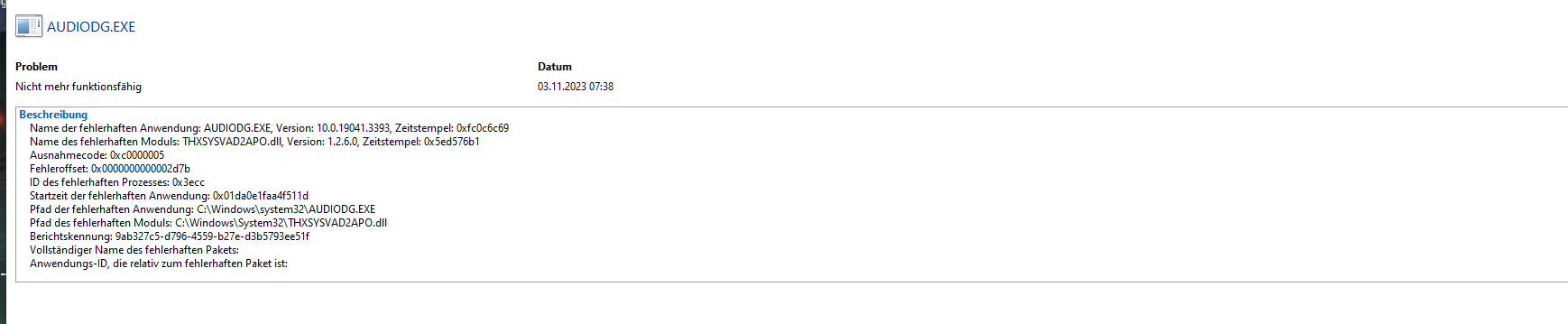

Klick mal bitte bei Audiodg.exe bitte hinten auf Technische Details. @Atlan1988
So dann hier die audio sachen.
Und einmal die technischen details.

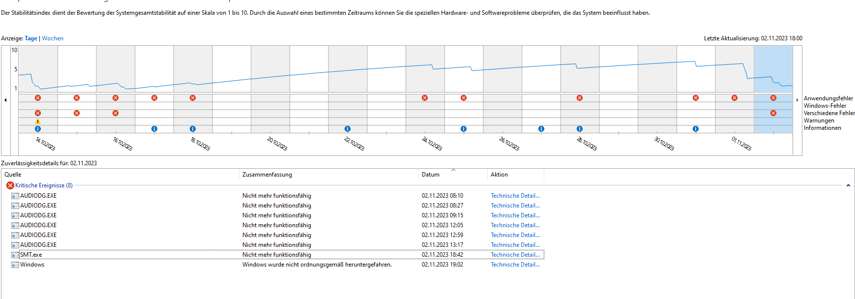

Also ich war schon echt guter Dinge das die Geschichte jetzt läuft, nach den Bioseinstellungen, aber heute erneuter "halb freez" diesmal fiel es mir tatsächlich auf weil zuerst überall der sound weck war. Anschließend das übliche kurze geklickte dann keine reaktion auf irgendwas. Ich hatte Windows über die Wiederherstellung neu installiert.
Einen Screen der Zuverlässigkeitsanzeige hänge ich ran. Wie gesagt heute das erste mal wieder passiert die anderen Markierungen stehen auch für die audidg.exe
VG Atlan
Ja klar, das Soundsystem stirbt ab.
Schon mal auf die technischen Details geklickt?
Nope. @Atlan1988
Da ist nur ein Bild.
Das was nach Klick auf das hier erscheint ist interessant.
Reaktionen: Terrier
@BFF
also das bild zeigt da genau das gleiche aber hier gerne nochmal. Also zum Verständnis, diese Fenster geht auf wenn auch auf Technische Details klicke.
Irgendwas mit Razer Software. @Atlan1988
So auf die Schnelle gefunden.

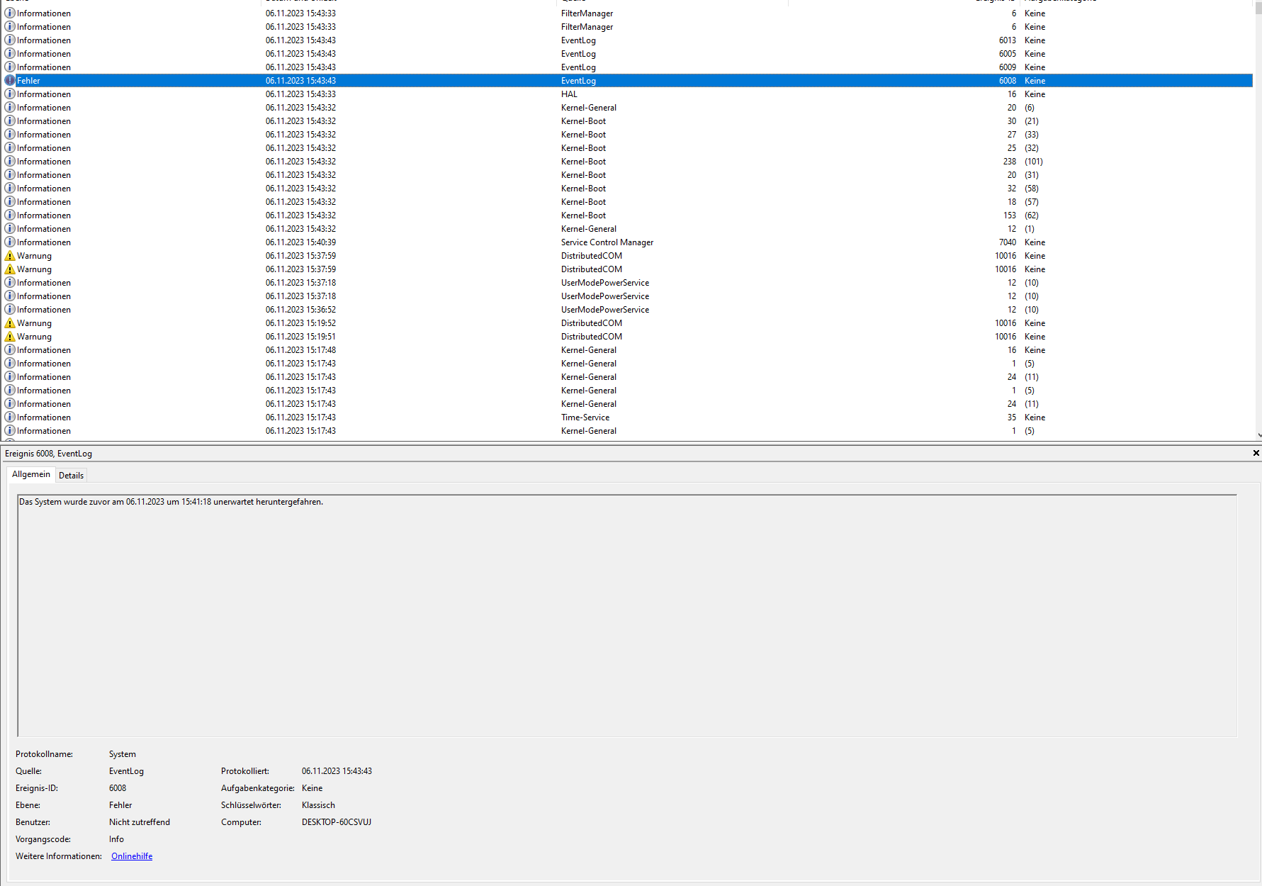

Hallo, also gestern Bios update durchgeführt, audio treiber ernuert und mit crystal disk drüber geschaut alles i.o. heute direkt wieder ein absturz allerdings zu einer völlig anderen zeit als der "bekannte audiodg.exe Fehler" HD tune sagt mir beim ersten starten das die Testversion bereits abgelaufen ist. Hier noch ein bild aus der ereignisanzeige.
