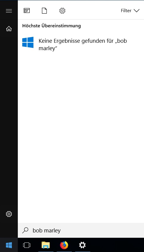

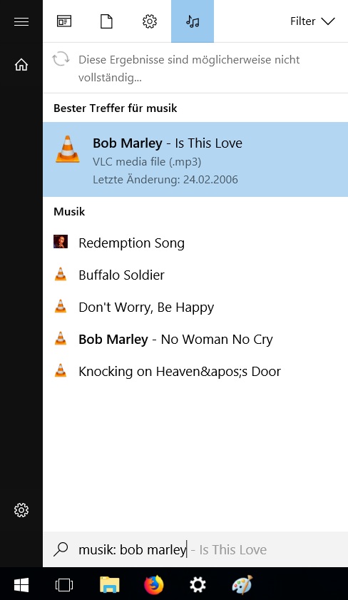

die Windowssuche zeigt mir Ergebnisse nur an, wenn ich den entsprechenden Filter verwende.
Beispielsweise bei Musik:
Ich hätte aber gerne, dass die Suche direkt die Ergebnisse anzeigt. Habe schon ewig gegooglet, viel probiert, aber bisher ohne Erfolg. Scheint mir doch ein spezielles Problem zu sein.
Kann mir jemand helfen? :(
P.S: Die Suche nach bspw. "Systemsteuerung" oder "Excel" funktioniert aber direkt, also ohne irgendeinen Filter zu setzen!

Danke, Version 1709 habe ich -leider- bereits drauf.
Aber auch wenn ich ein Lied auf der SSD ablege, wird es nur über die Filtersuche gefunden.
Die Problembehandlung bei den Indizierungsoptionen gibt folgendes an:
"Falsche Berechtigungen für Windows-Search Verzeichnisse"
Eine Lösung wird von Windows -oh Wunder- nicht angeboten.
Berechtigungen sind jedoch alle erteilt.
