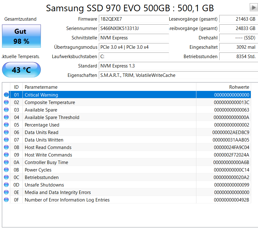

SSD scheint es jedenfalls nicht gewesen zu sein:
Kann natürlich auch einfach Windows selbst gewesen sein, wenn ich überlege, dass die Installation bestimmt schon 6-8 Jahre alt ist, einen CPU-Wechsel mitgemacht hat, einen Wechsel von Nvidia zu AMD und Armory Crate mit den vielen Plugins installiert war.
Klassischer Fall von selbst schuld.
