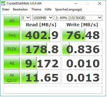

Hier ein Ergebnis von der Geschwindigkeit von meinem Stick
Ich habe es einmal mit einer externen Festplatte versucht, da hat es mit einer einfachen HDD Festplatte ganz gut funktioniert.
D.h. bei einem Stick muss ich mir einen zertifizierten Stick ab 100 Euro kaufen?
Danke
Generell ist das nichts zum vernünftigen Arbeiten, sondern eher als Notlösung zu gebrauchen.

musst du nicht.
ich hatte mal windows 10 to go auf einem lexar S57 stick laufen.. hat funktioniert, war mir aber zu lahm.
wenns unbedingt ein stick sein soll, such dir einen mit hohen 4K werten.
ich nutze jetzt eine alte SSD dafür :)

Dein Stick sollte schnell genug sein und generell muss das Speichermedium nicht zertifiziert sein.
Warum Rufus? Erstelle das WindowsToGo doch mal mit dem Windows-Tool (in der Systemsteuerung zu finden), vielleicht funktioniert es ja damit.
Sollte es Dir mit Deinem Stick zu langsam sein, empfehle ich eine externe SSD.
Probier mal die Software aus.
WinToUsb
Rennt bei mir auf externer SSD so gut wie auf der interne
Falls Stick, dann immer zum (günstigen) Sandisk Ultra greifen. Wenn zu langsam, dann Sandisk Extreme.
